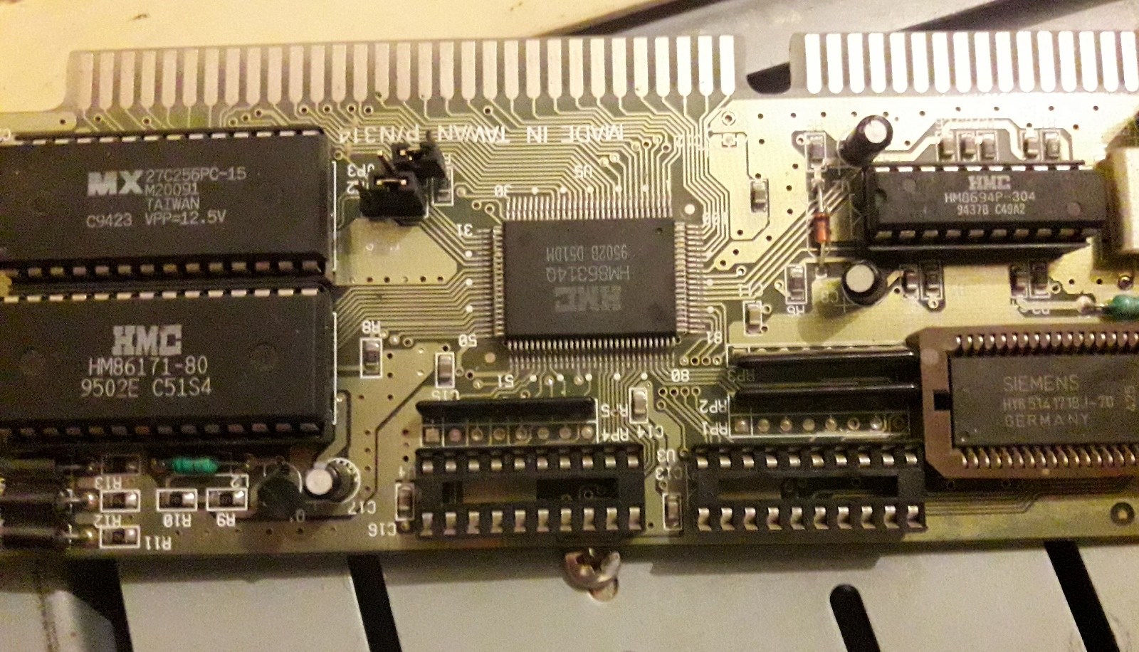

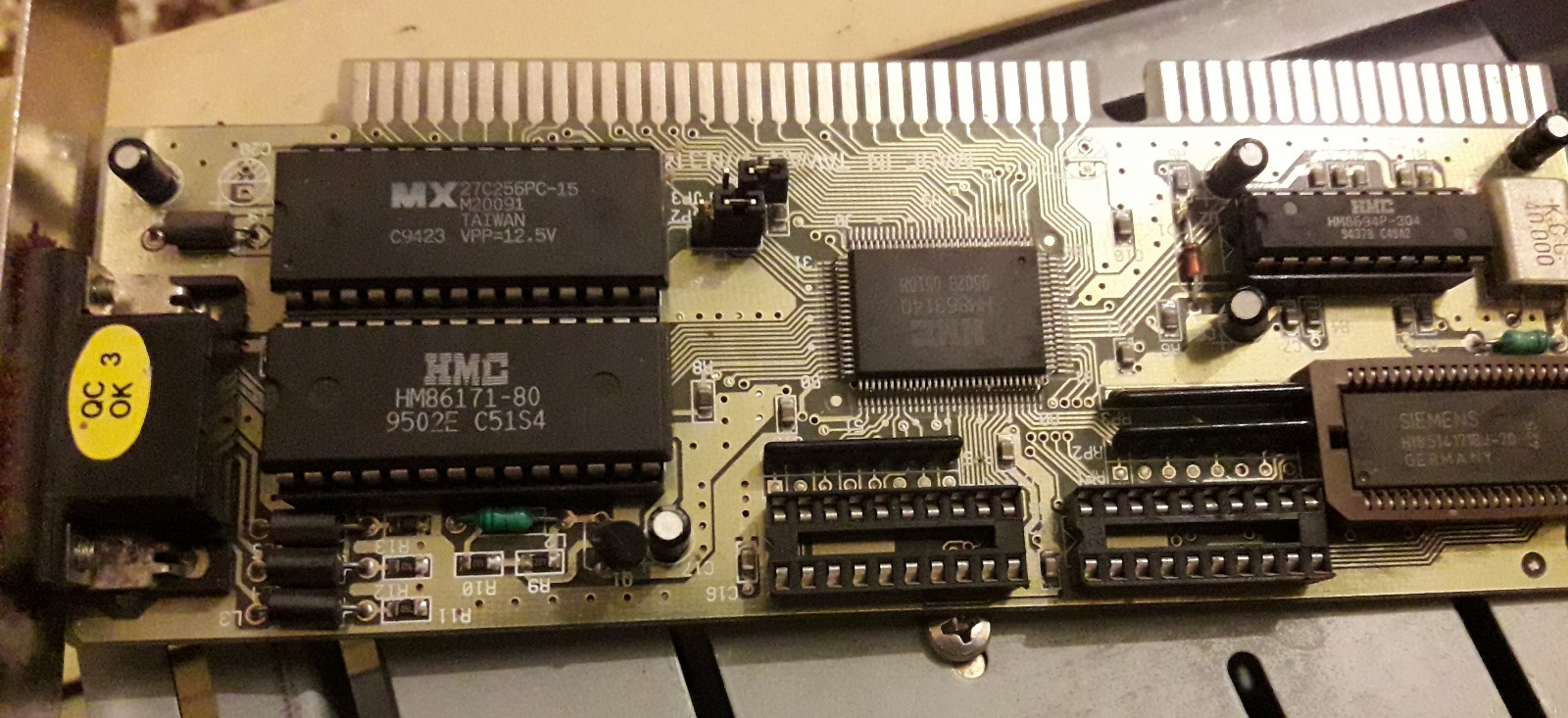

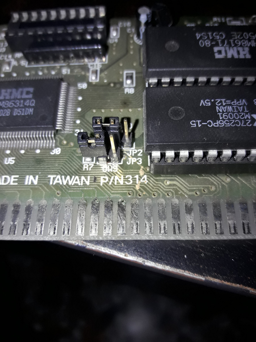

Καλημέρα ψαχνω μια παλια καρτα γραφικων για εναν 486DX2 οποιος μπορει να βοηθησει. Εχω να τον ανοιξω απο τοτε και φαινεται να δουλευει γυρναει ο δισκος και το τροφοδοτικο δουλευει λαμπακια κτλπ αλλα δε δειχνει τιποτα η οθονη κ λεω να ξεκινησω πρωτα απο την καρτα γραφικων επειδη ειναι αρκετα σκουριασμενη και βλεπω. Η καρτα μπαινει σε οποιδηποτε απο τις 2 slot ? γιατι δε θυμαμια που ηταν, νομιζω στην πανω. και κατι τευλευταιο οταν την εβγαλα το μαυρο στο JP3 ηταν έτσι μηπως βγηκε και πρεπει να πιασει και τις 2 ακιδες? απο την καρτα δε μπορω να καταλαβω μαρκα μοντελο

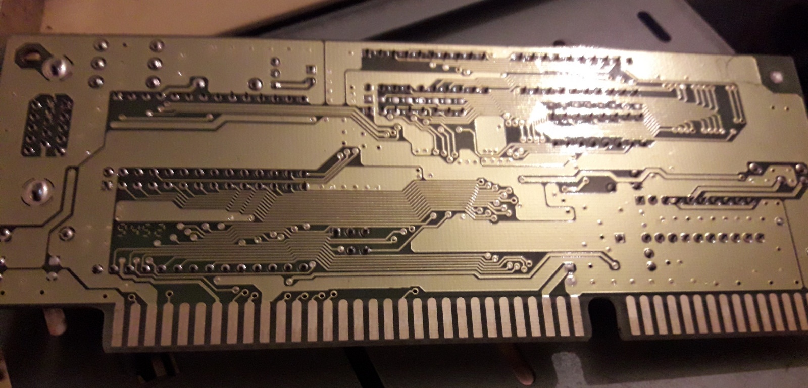

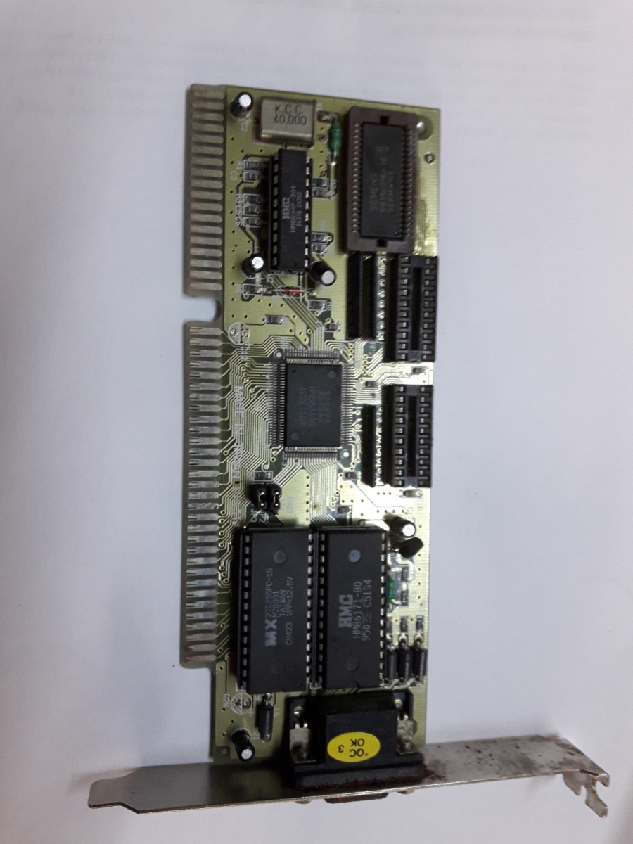

Αγαπητέ μου φίλε δεν επηρεάζει το που βάζεις την κάρτα γραφικών για να δουλέψει οπότε δεν είναι θέμα slot. Δεν γράφεις στο post σου το εάν και πόσα beep κάνει ο υπολογιστής όταν ξεκινάει μιας και αυτό είναι μια ένδειξη για το τι συμβαίνει. Με την εμπειρία μου αυτά τα jumpers πρέπει να έχουν σχέση με τις παραπάνω βάσεις που έχει η κάρτα γραφικών σου οι οποίες υποπτεύομαι ότι είναι θέσεις για να μπουν extra video ram chips. Αυτό όμως θε ξεκαθαριστεί τελείως εάν βρεθεί το ακριβές μοντέλο της κάρτας γραφικών και διαβάσουμε το manual της. Δυστυχώς οι φωτογραφίες που έχεις ανεβάσει δεν με βοηθούν πολύ μιας που 1ον η κάρτα γυαλίζει και δεν μπορώ να δω την πλακέτα και 2ον τα στοιχεία από το κεντρικό ολοκληρωμένο δεν φαίνονται πιστεύω για αρχή μερικές πιο λεπτομερειακές φωτογραφίες θα βοηθήσουν σε αυτό.
Ευχαριστώ και περιμένουμε νέα σου...

Οσο για το Jumper, η θεση που ηταν το jp3 δεν αποτελουσε απαραιτητα προβλημα. Απλα το γεφυρωμα ηταν απενεργοποιημενο και το jumper ειχε μεινει πανω για να μην χαθει

Άνοιξε τον υπολογιστή χωρίς την κάρτα πάνω και μέτρησε τα beeps. Μετά βάλτη και άνοιξέ τον ξανά. Αν δεν αλλάξει τίποτα ή αν δεν ακούς καθόλου beeps (με το speaker συνδεδεμένο εννοείται) ξεκίνα να ψάχνεις τι φταίει από αλλού και όχι από την κάρτα.
Για την ιστορία η κάρτα αυτή είναι μια πάναργη 8-bit vga (αν δείτε στο pcb το 16-bit part δεν συνδέεται με τίποτα), η δική σου έχει 256ΚΒ με max τα 512ΚΒ. Είναι εξαιρετικά αργή ακόμα και για 386 και εντελώς λάθος για έναν 486, οπότε όταν με το καλό αποκαταστήσεις τη λειτουργία του pc σκέψου να την αλλάξεις.
Το ένα jumper είναι για το IRQ9 και είναι σωστά κλειστό μιας και η κάρτα είναι τοποθετημένη σε ΑΤ μηχάνημα.
Το άλλο είναι για τα wait states, κλειστό = 0WS. Μιας και είσαι σε φάση troubleshooting άστο ανοιχτό όπως είναι και όταν λειτουργήσει το pc το δοκιμάζεις και στα 0, αν και όπως είπα καλύτερα άλλη κάρτα.

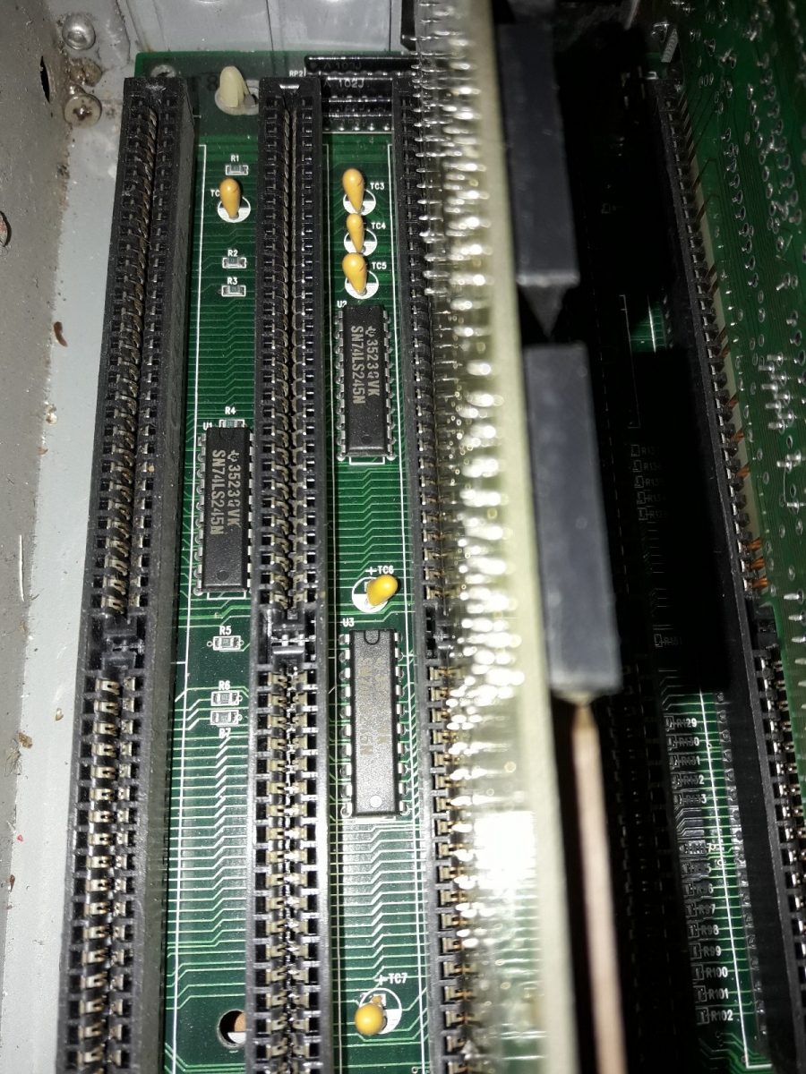

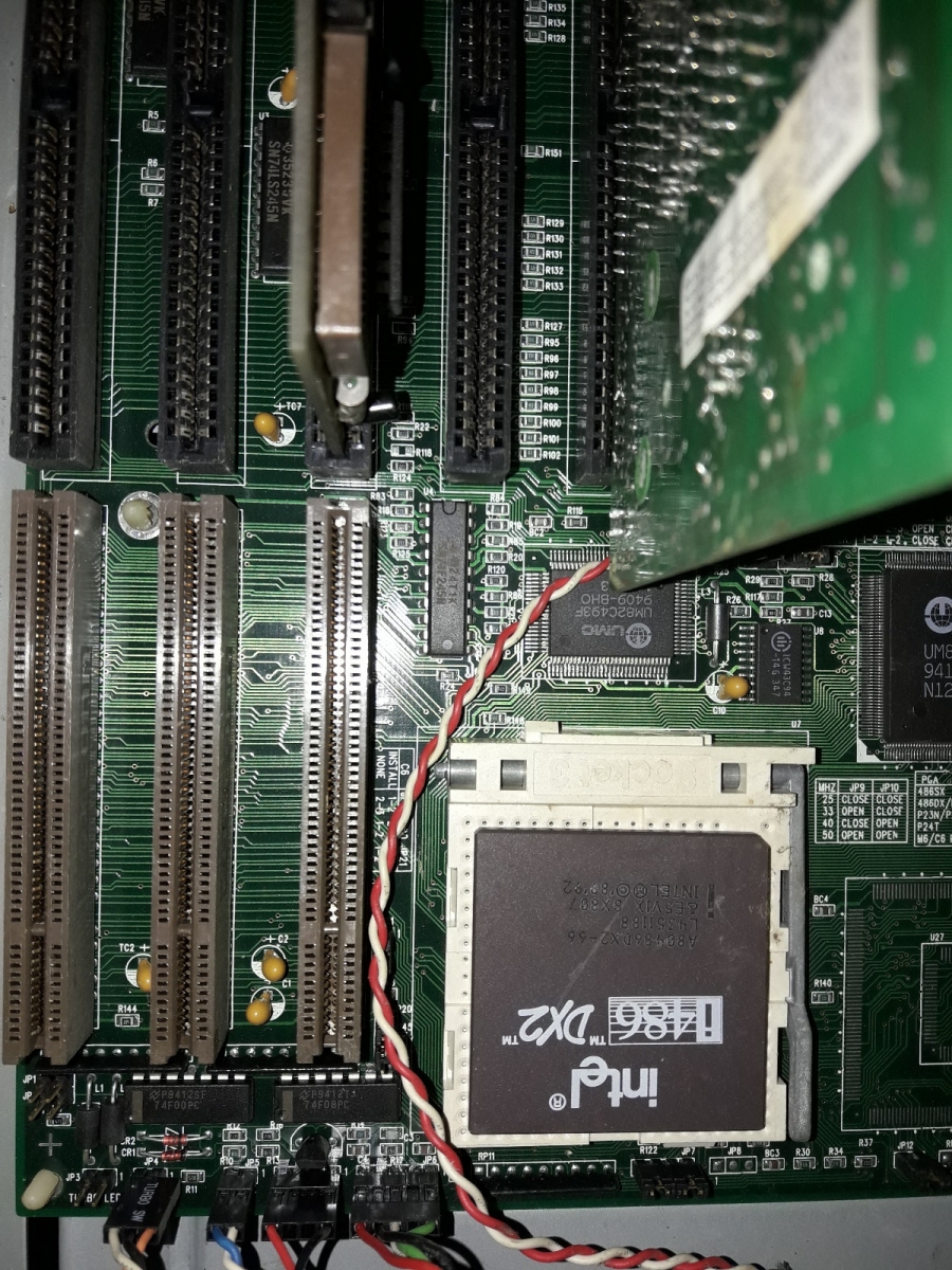

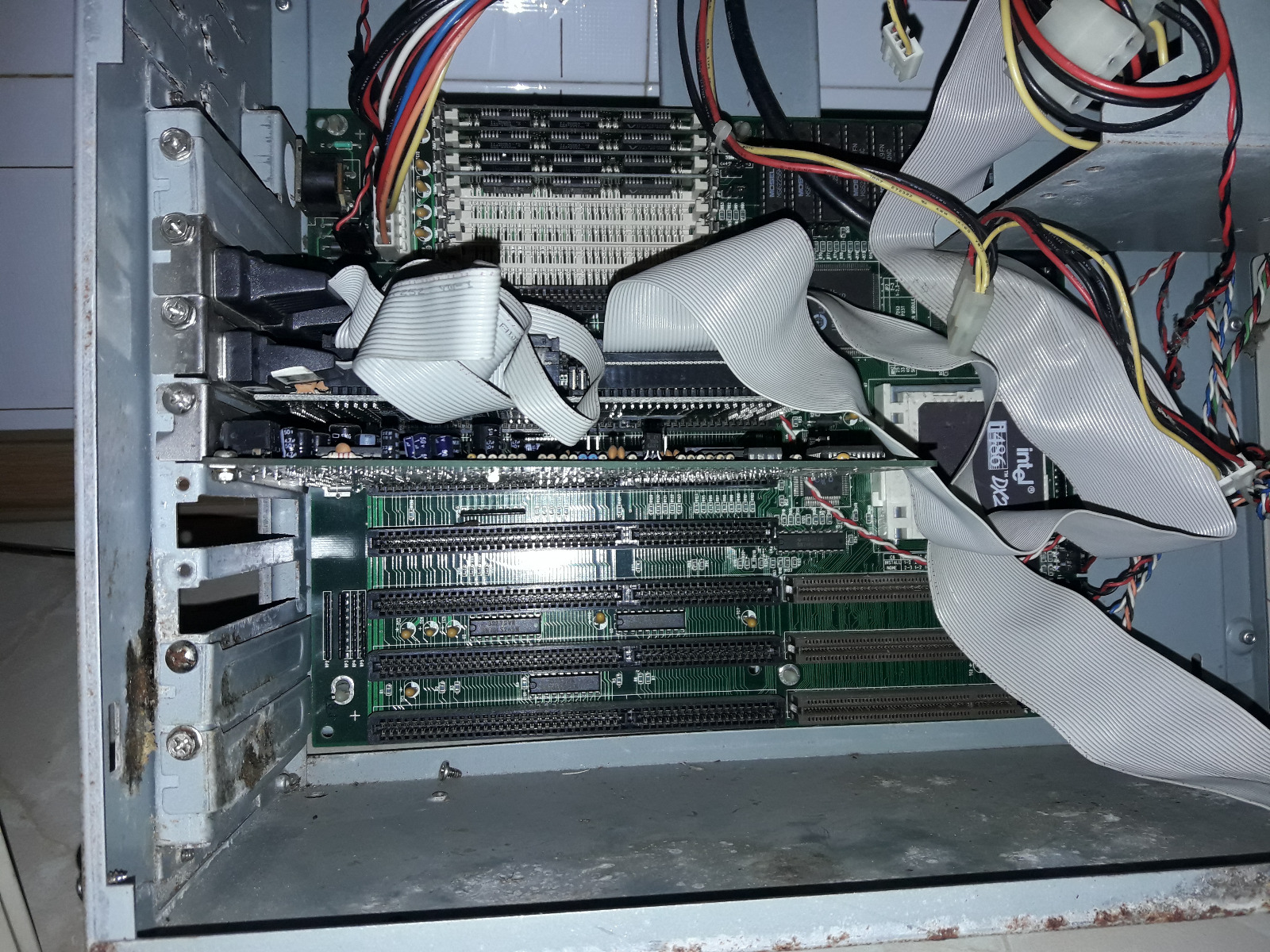

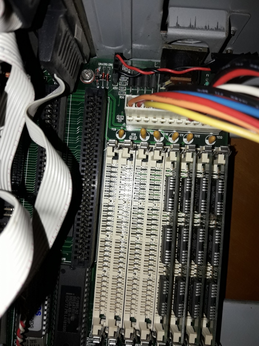

Θα σου πρότεινα πριν από όλα να καθαρίσεις το μηχάνημα, να αφαιρέσεις εκείνη την βίδα που βγάζει μάτια στην κάτω γωνία και γενικά να τα ξεβιδώσεις όλα και να τα τοποθετήσεις πάλι μιας και βλέπω ότι ούτε καν το board είναι σωστά τοποθετημένο, αν προσέξεις καλύτερα θα δεις ότι οι κάρτες είναι υπό γωνία.
Πάντως η εικόνα του μηχανήματος δείχνει ότι τα τελευταία 30 χρόνια στην καλύτερη ήταν σε κάποιο υπόγειο.

Ναιιι οταν τον αφησα τον εβαλα σε μια παλια εξωτερικη αποθηκη στο σπιτι μαζι με αλλα συμπραγκλα καρεκλες ντιβανια τραπεζια κτλπ με φουλ υγρασια καταλαβες!! πισω εχει πολλες σκουριες αλλα θα τον καθαρισω. τωρα μεσα εγω τουλαχιστον δεν τον πειραξα ποτε γιατι δεν ηξερα αλλα θα δοσκιμασω αυτα που ειπες κα βλεπω, thanks
