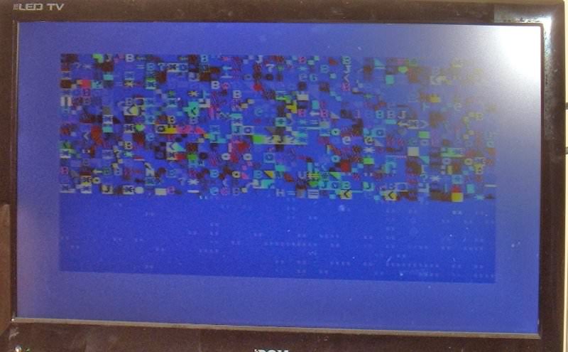

Την πρώτη φορά που τον ξανα-άναψα μετά από 2-3 δεκαετίες μου έβγαλε την μπλε οθόνη αλλά αντί για τους χαρακτήρες που δίνουν τις γνωστές πρώτες βασικές πληροφορίες έβγαλε αναμεμειγμένους χρωματιστούς χαρακτήρες. Δυστυχώς δεν σκέφτηκα να πάρω φωτογραφία αλλά βρήκα μία παρόμοια κατάσταση στο διαδίκτυο και την παραθέτω ως συνημμένη φωτογραφία. Το πληκτρολόγιο δούλευε, καθώς μέσα σε αυτό το μείγμα χαρακτήρων μπορούσα να διακρίνω αυτά που τυχαία πληκτρολογούσα.
Μετά από περίπου 5-6 αναβο-σβησίματα και κουνήματα των chips μπας και κάποιο δεν είχε καθίσει καλά παρέδωσε πνεύμα: δεν υπάρχει πλέον η μπλε οθόνη παρά μόνο "χιόνια". Το λαμπάκι της τροφοδοσίας ανάβει κανονικά.
Αν κάποιος είχε παρόμοια εμπειρία και κατάφερε να λύσει το πρόβλημα, θα το εκτιμούσα αν επικοινωνούσε μαζί μου.

Το πρώτο πρόβλημα, όπως το περιγράφεις, μάλλον είχε να κάνει με καμμένη RAM, ή με κάποιο από τα δύο 6526... από την ώρα που παρέδωσε πνεύμα και σου βγάζει χιόνια, μάλλον έχεις πρόβλημα στην τροφοδοσία και έγινε κι άλλη ζημιά. Αν είσαι τυχερός έχει καεί η ασφάλεια των 9VAC, αλλιώς τρέχα γύρευε...
Αν έχεις δικό σου (ή μπορείς να βρεις κάποιον με) πολύμετρο, μέτρα τις τάσεις του τροφοδοτικού. Πρέπει να παίρνεις περίπου +5VDC (μέχι και 4.8 μας κάνει) και κάτι περισσότερο από 9VAC (10, 10 και κάτι). Αν οι τάσεις σου δεν είναι αυτές, το τροφοδοτικό μάλλον πάει για πέταμα (και ο 64 για επισκευή).
Αν δε βρεις κάποιον να ασχοληθεί στο μεταξύ (για πιο εύκολα και γρήγορα), από Σεπτέμβριο μπορείς να μου το στείλεις και να το αναλάβω εγώ... νωρίτερα θα είμαι εκτός και δυστυχώς δεν υπάρχει η δυνατότητα να ασχοληθώ...
Ποιο μοντέλο είναι ο 64; Ο κλασικός "μπιφτέκης", ή ο 64C; Επίσης, βγάλε μια φωτό (ή βρες κι ανέβασε μια με ΑΚΡΙΒΩΣ) το ίδιο τροφοδοτικό, διότι υπάρχουν 3 ειδών τροφοδοτικά για 64, το ένα (και το πιο σπάνιο) επισκευάζεται και τα άλλα 2 απλώς τα πετάς αν αρχίσουν τα κόλπα...
