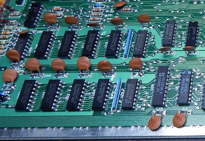

loukakos έγραψε: Αγαπητοί, η κατάσταση του motherboard στην περιοχή των RAM chips σας φαίνεται φυσιολογική;
Καταρχήν τα τσιπ είναι σε βάσεις, άρα σίγουρα κάποιος έχει βάλει ήδη χέρι στο board. Κανονικά είναι κολλημένα στο board απευθείας. Βάλε 2 φώτο σε καλή ανάλυση πάνω και κάτω από το pcb.
Στον δικό μου C64 breadbin (όταν είχα) τα τσιπάκια μνήμης ήταν τα MB8264A-15 (64KX1 PAGE MODE DRAM)
οπότε μπορείς να αγοράσεις τα παρακάτω
www.ebay.com/itm/8x-MB8264A-15-64Kx1-bit...d:g:mgEAAOSwe-FU4mfJ
Πάντως η όψη των τρακ ανάμεσα στα 2 τσιπ της πάνω σειράς (τα 2 δεξιά) δεν μου αρέσει

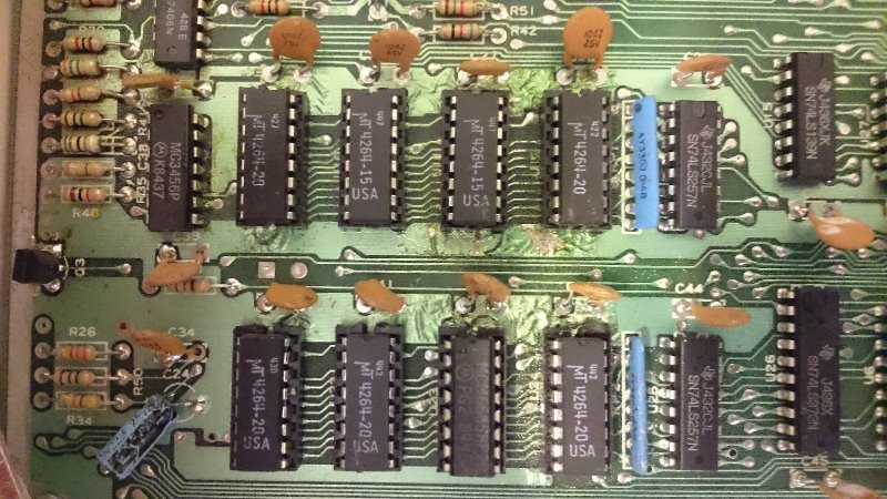

Μιας και άρχισες να ξοδεύεις λεφτά στο μηχάνημα, ΠΡΩΤΑ φτιάξε ένα σωστό τροφοδοτικό. Έχει αρκετά ποστ εδώ και στο iamretro του geoanas και δικά μου για το πως γίνεται. Δεύτερον σίγουρα έχει μπει χέρι και δεν μου αρέσουν καθόλου οι κολλήσεις που βλέπω συν το ότι έχουν μπει μνήμες με διαφορετικό χρονισμό για να μην πω για την 6665 η οποία πρέπει να είναι στα όρια της συμβατότητας. Όποτε μετά το τροφοδοτικό βγάλε όλες τις μνήμες από τις βάσεις και τσέκαρε ένα ένα την κάθε πίστα και όλα τα ποδαράκια για τυχόν βραχυκυκλώματα στις βάσεις και στην πλακέτα κλπ. Μετά οι αλλαγές.

Κατά την δική μου άποψη για την φωτο με τις ram σου, μου φαίνεται φυσιολογικό το κατσάρωμα στους διαδρόμους από την κατασκευή του (μπορεί η πράσινη μάσκα να είχε πολύ ψιλές ρωγμές και στο μπάνιο κόλλησης να πέρασε η κόλληση κάτω από το πράσινο βερνίκι). Νομίζω δεν είναι άξιο προσοχής, εκτός αν βρείς κάποιο διάδρομο βραχυκυκλωμένο ή καμμένο και επισκευασμένο γύρω από τις βάσεις.
Έχε υπ' όψη σου ότι μπορεί και να μην είναι ram αλλά logic. Βλέποντας τις φωτό με τα faults μπορείς να παρατηρήσεις ότι η χαλασμένη ram δείχνει σκουπίδια σε όλη την οθόνη ενώ αν είναι logic μπορεί να είναι χωρισμένη σε γραμμές με σκουπίδια και καθαρό background, όπως στη δική σου φωτό.
Το θέμα θέλει ψάξιμο με logic analyzer φοβάμαι... Σίγουρα πάντως μπορείς να βγάλεις τις ram απο τις βάσεις και με το πολύμετρο στη θέση για συνέχεια κυκλώματος (ή της μικρότερης αντίστασης) να επιβεβαιώσεις ότι από το πάνω μέρος της βάσης (εκεί που μπαίνει το τσιπ) όλα τα πινς καταλήγουν εκεί που πρέπει και δεν έχεις κάποιο κομμένο διάδρομο.
Και πρόσεξε μην κάψεις τις παλιές (και τις καινούριες!) ram αγγίζοντας τες με γυμνά χέρια! Καλύτερα να τις ακουμπάς με αλουμινόχαρτο, όπως και να τις φυλάξεις σε αλουμινοχαρτο ή σιδερένιο-τσίκγινο κουτάκι.

Με την προϋπόθεση ότι όταν ανοίγεις τον υπολογιστή βλέπεις πάντα την ίδια "μπερδεμένη" οθόνη, μπορείς να αλλάξεις την σειρά των ram chip και να παρατηρήσεις αν αλλάζει το μοτίβο στην οθόνη. Αν αλλάζει η οθόνη αλλάζοντας θέσεις στα ram chip είναι μια ένδειξη ότι ίσως κάτι δεν πάει καλά σε κάποιο ram chip και μετά με μεμονωμένες ανταλλαγές ζευγαριών chip θα μπορούσες ακόμη και να εντοπίσεις ποιό είναι αυτό.

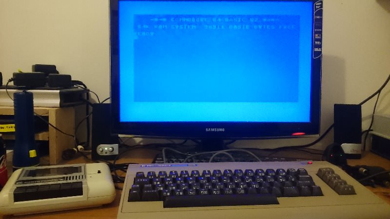

26/07/2017 22:26 #39949 από loukakos
Απαντήθηκε από loukakos στο θέμα Επισκευή C64
Αγαπητοί.
Αφού παρέλαβα τσιπάκια RAM από το εξωτερικό και εντόπισα σύμφωνα με τις οδηγίες σας όντως ένα ελαττωματικό, και αφού το αντικατέστησα επιτυχώς, η οθόνη μου πλέον δείχνει το εξής:
...και εγώ φυσικά είμαι πανευτυχής και ευγνώμων σε όλους εσάς που με βοηθήσατε να φέρω τον υπολογιστή μου και πάλι σε λειτουργία μετά από δεκαετίες αχρηστίας.
Χίλια ευχαριστώ!
