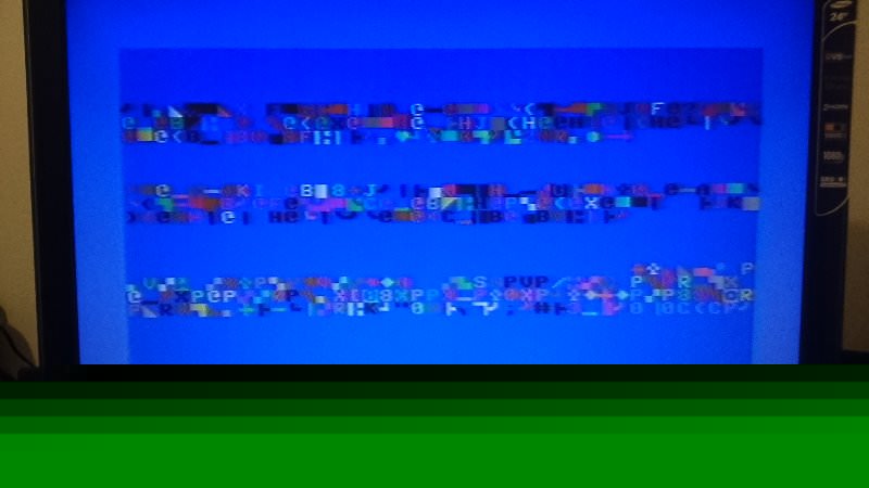

Καλησπέρα σας,
Update:
Επισκεύασα το τροφοδοτικό που ήδη έχω (προβληματικά pins - δεν έκαναν καλή επαφή).
Είμαι λοιπόν και πάλι στην μπλε οθόνη με αναμεμειγμένους χαρακτήρες όπως φαίνεται στην φωτογραφία που τράβηξα.
Έλεγχος της θερμοκρασίας των MOS έδειξε ότι όλα ήταν ζεστά (ή και ζεματιστά) μετά από λίγη ώρα λειτουργίας, εκτός από τα δύο MOS 6526.
Κατόπιν αφαίρεσα τα δύο αυτά MOS και η οθόνη παρέμεινε η ίδια.
Δοκίμασα έπειτα όλα τα MOS ένα προς ένα και βρήκα ακόμα ότι και με αφαίρεση των MOS 901226-01 (θέση U3) και MOS 6581 (θέση U18) δεν άλλαξε κάτι παρατηρήσιμο στην μπλε οθόνη και παρέμεινε όπως η φωτογραφία που επισυνάπτω.
Με αφαίρεση οποιουδήποτε άλλου MOS υπήρξε κάποια διαφορά στην οθόνη π.χ. μαύρη οθόνη, ή άλλες διαφορές.
Ποια είναι η γνώμη σας σύμφωνα με τα παραπάνω συμπτώματα;
Ευχαριστώ.

Αυτού του είδους τα συμπτώματα 99% είναι RAM, όπως είπε κι ο προλαλήσας, ειδικά εφόσον λες ότι γράφεις και βλέπεις αντίδραση εκ μέρους του μηχανήματος!
Βρες δυο-τρία 4164,4264 ή 4864 (τα τελευταία είναι της Hitachi κι είναι σχετικά εύκολα να βρεθούν) και δοκίμασε συνδυασμούς με piggyback πάνω από τα 8 υπάρχοντα, να δεις τι θα γίνει. Εννοείται ότι τα βάλε-βγάλε θα γίνονται με σβηστό μηχάνημα, αν και απ'όσα γράφεις δε φαίνεσαι άσχετος... Εγώ οφείλω να το επισημάνω, πάντως! :D
Μία και μοναδική φορά έχω δει τέτοιο pattern με "αρπαγμένο" 6510 (δεν είχε γίνει κάρβουνο, υπολειτουργούσε, έκανε κανονικά reset κλπ) και μάλιστα η ζημιά είχε γίνει από κακό τροφοδοτικό!
Μπακάλικος τρόπος τσεκαρίσματος (αν είσαι πολύ τυχερός, σε μένα έπιασε αφού είχα αλλάξει τα πάντα χωρίς κανένα αποτέλεσμα, και έτριβα τα μάτια μου) :
Αν έχεις κασετόφωνο, κότσαρέ το πάνω και πάτα PLAY ή REWIND ή FF, άφησέ το πατημένο και σβήσε και ξανάναψε τον 64. Κάποιες γραμμές της CPU επικοινωνούν κατ'ευθείαν με το cassette port και όταν λειτουργεί το κασετόφωνο υπάρχει περίπτωση να δεις BASIC αντί για τα σκουπίδια που βλέπεις. Μόλις το σταματήσεις, θα κολλήσει το σύμπαν. Σε τέτοια περίπτωση αλλάζεις επεξεργαστή, αν και χλωμό το βλέπω να είναι αυτό.
Δοκίμασέ το πάντως, δεν έχεις να χάσεις τίποτα...

Κάτι διορθωτικό: Πλέον δεν υπάρχει ανταπόκριση στο πληκτρολόγιο. Ο υπολογιστής δεν αντιδράει σε ότι και αν γράφω. Είναι μόνιμα κολημένος και στατικός στην κατάσταση της φωτογραφίας. Δεν ξέρω αν αλλάζει κάτι από τη γνωμοδότησή σας αυτό το γεγονός.
