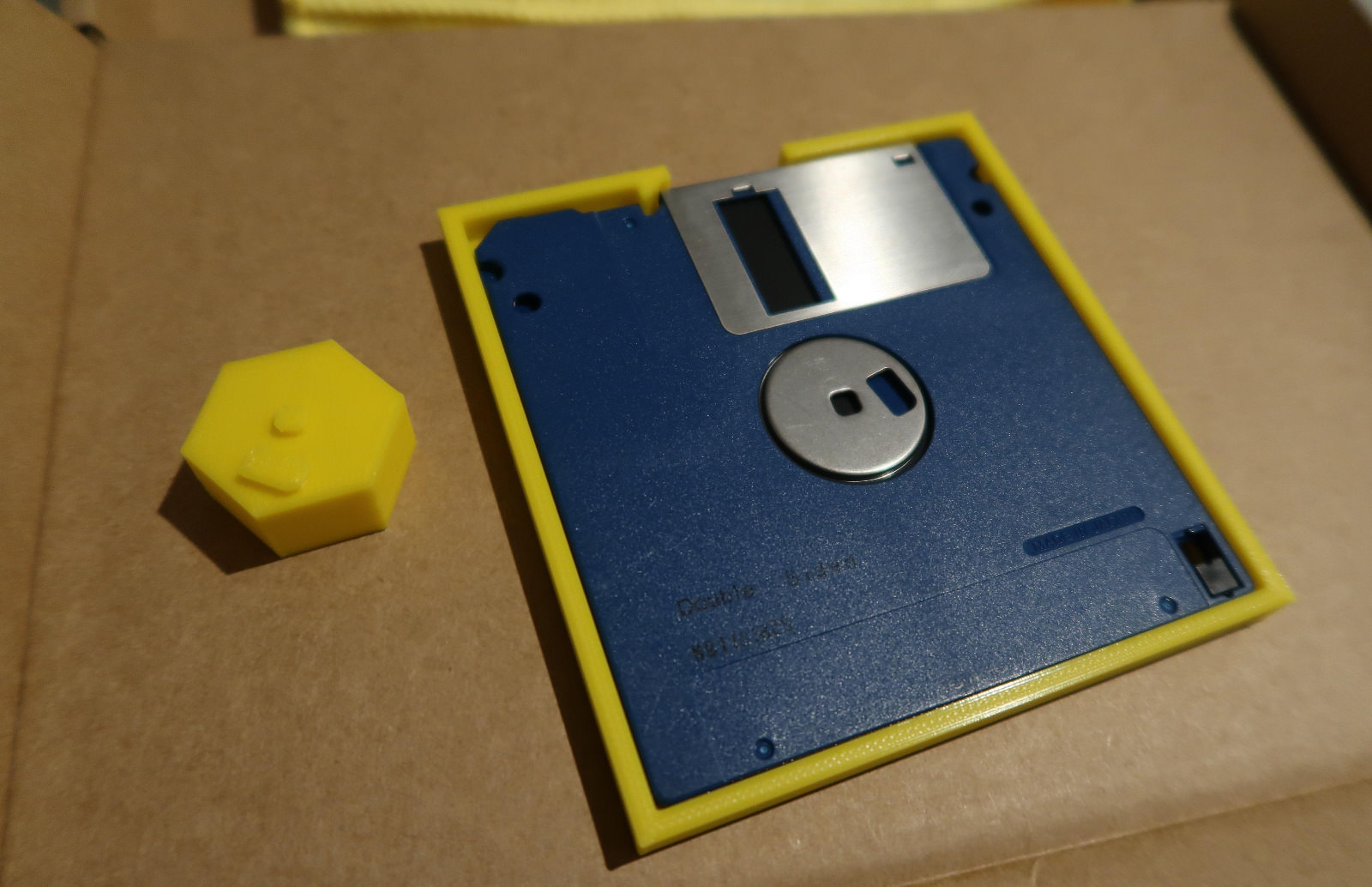

RetroPriest έγραψε: Ξεκινάω το χορό των ερωτήσεων :D
Το X-COPY PRO όντως διορθώνει τα bad sectors ή μας δουλεύει? Έχω πολλές δισκέτες που τις διόρθωσε (όντως) αλλά ανησυχώ για το αποτέλεσμα (στον χρόνο).
Ευχαριστώ!
Οπως ειπε και ο Ορφεας, παιζει ρολο πρωτα το density της δισκετας. Γενικα οι Double Density ειναι λιγο πιο ανθεκτικες. Απο κει και περα η μεθοδολογια που ακολουθω ειναι η εξης:
-Πρωτα ενα format στο X-Copy ΠΑΝΤΑ με verify. Εαν σου κολλαει στον ιδιο σεκτορα μετα απο 2-3 retry, κανεις ακυρωση.
-Μετα παιρνεις το πανακι με τις μικροινες (ΟΧΙ ΧΑΡΤΙ) και καθαρο οινοπνευμα και γυρνωντας σιγα σιγα το κεντρο της δισκετας κανεις ολη την επιφανεια και απο τις δυο πλευρες.
-Αφου στεγνωσει την ξαναφορμαρεις στο X-Copy παντα με verify και βλεπεις αν υπαρχει καποια αλλαγη.
Φυσικα αν εχιες δεδομενα δεν κανεις format, αλλα μπορεις να κανεις checkdisk. Αν η κατασταση ειναι προχωρημενη, μερικες δισκετες ισως να μην σωθουν ΟΥΤΕ με το καθαρισμα. Αν εχεις προσβαση σε 3d printer υπαρχει και ενα ωραιο γκατζετακι για να σε βοηθαει στο καθαρισμα
