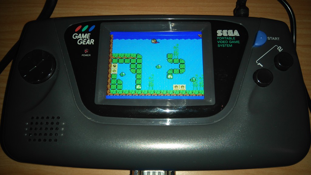

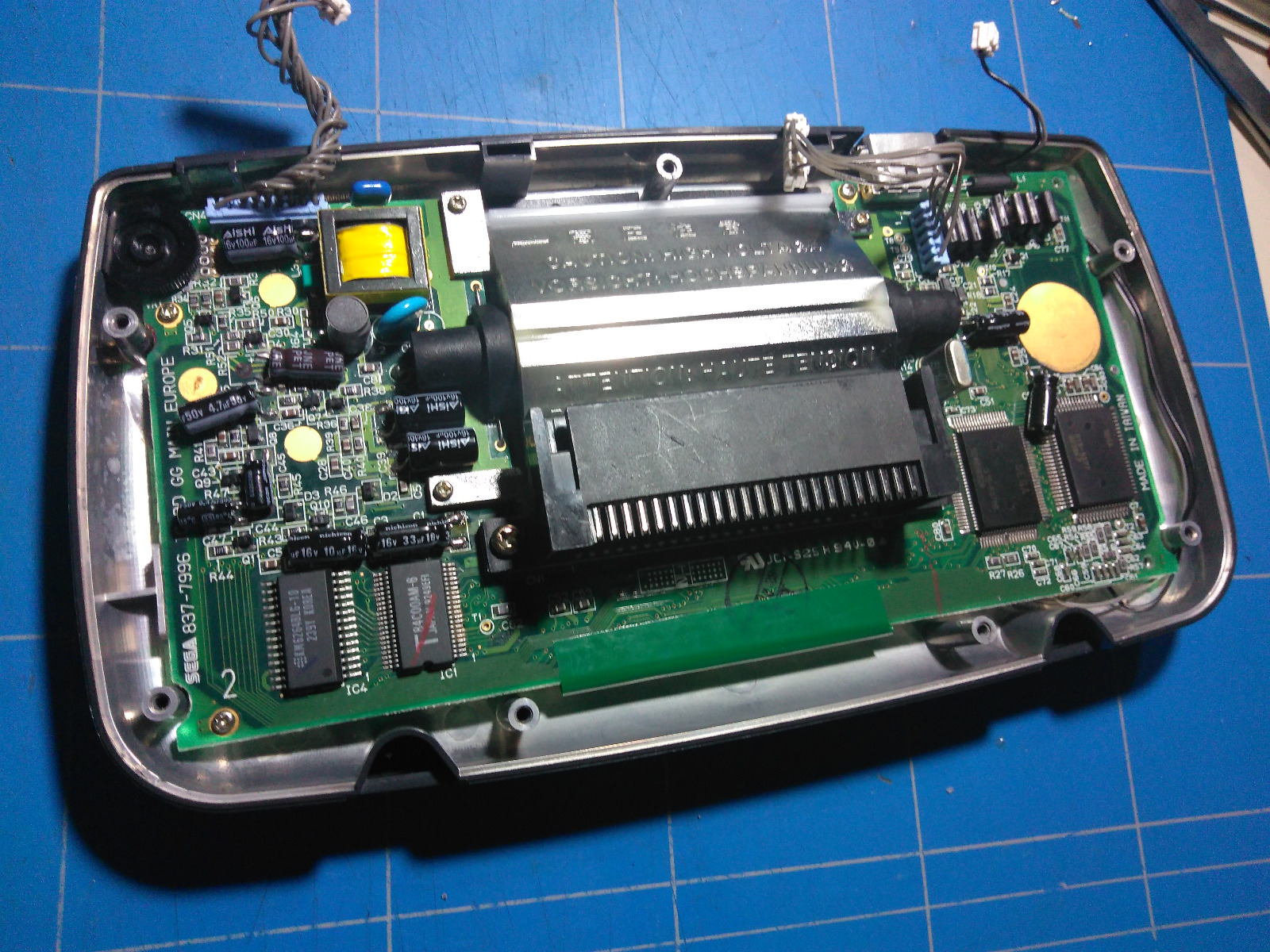

Ηρθε πλεον η ωρα να μπει στο τοπικ η πρωτη μας επισκευη.

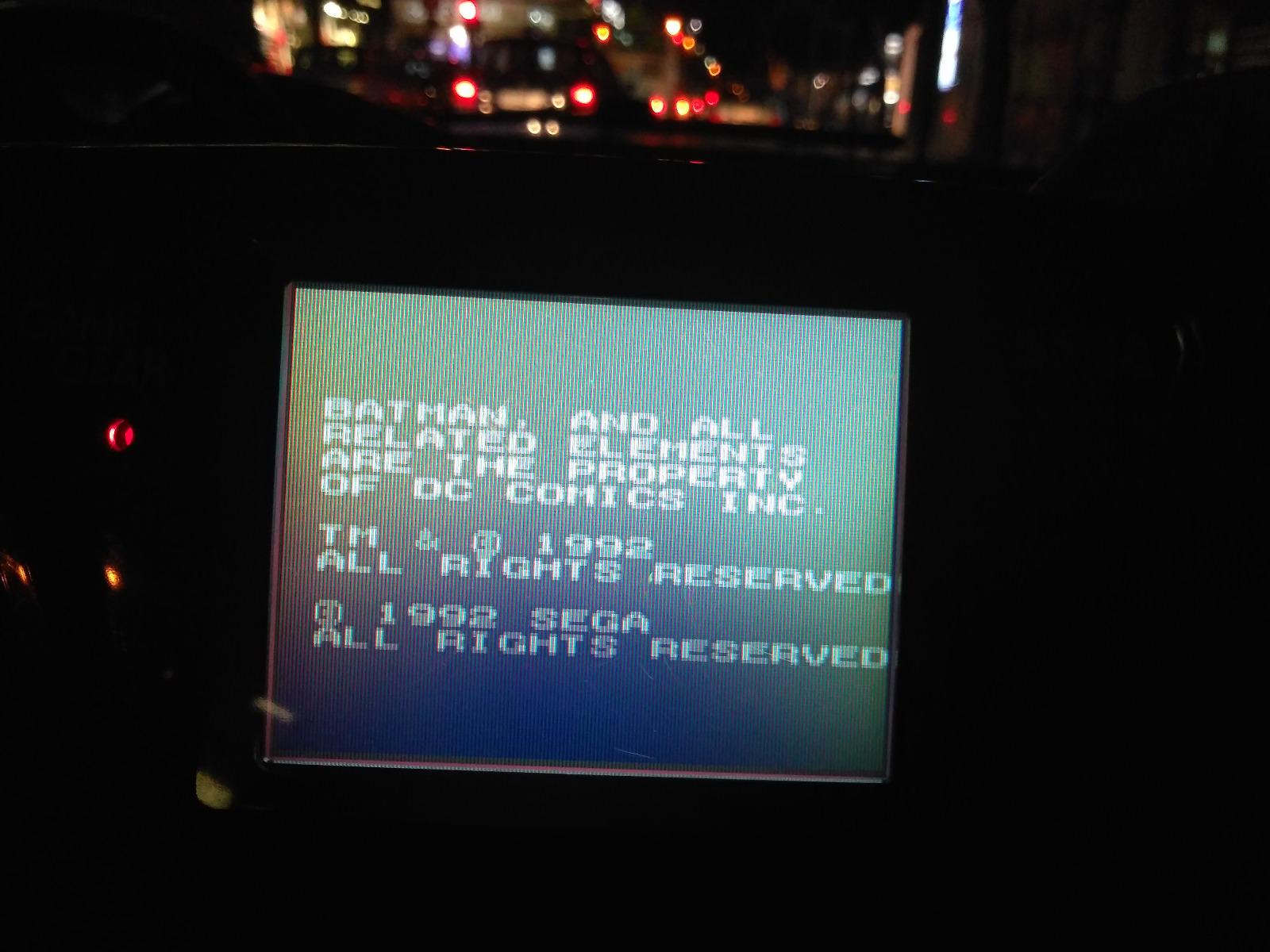

Αυτη τη φορα αποφασισαμε να παρακαμψουμε το πρωτοκολλο του Σαββατου και ετσι το απογευμα της Παρασκευης μας βρηκε πανω απο το Game Gear του φιλου Αλεξανδρου (Alexandros1982). Το προβλημα του οπως αναφερει και ο Αλεξανδρος στο τοπικ του ( www.retrocomputers.gr/forum/sega-gamegear/18694-anazito-texniko) ηταν ξεθωριασμενα χρωματα και ενας βαθμος ghosting. Λυνοντας για πρωτη φορα το μηχανημα ερχομαστε αντιμετωποι με αυτο

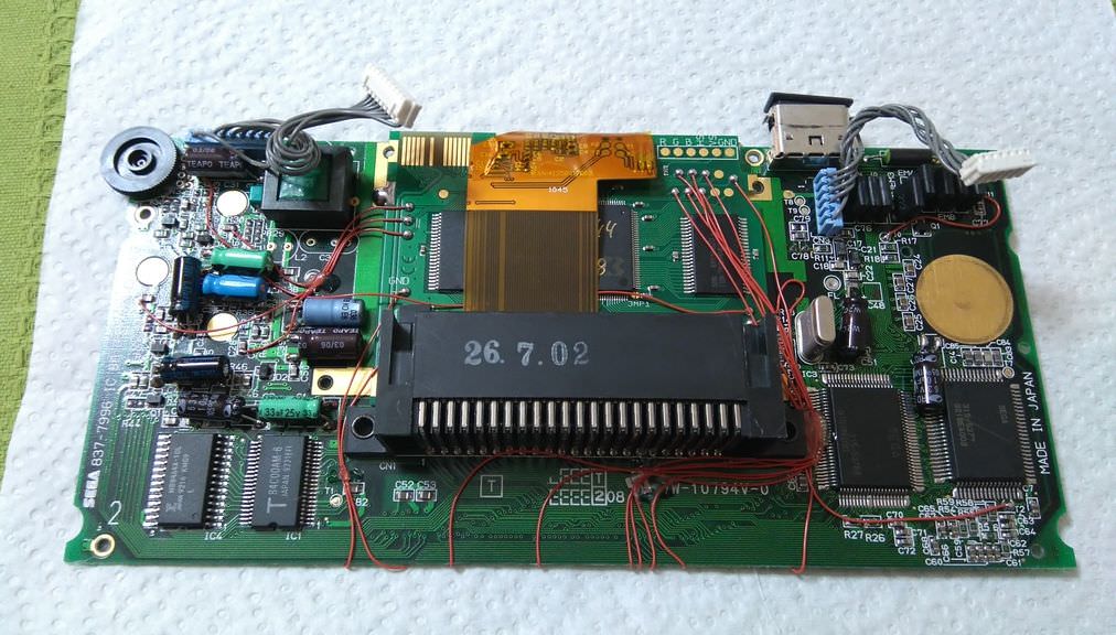

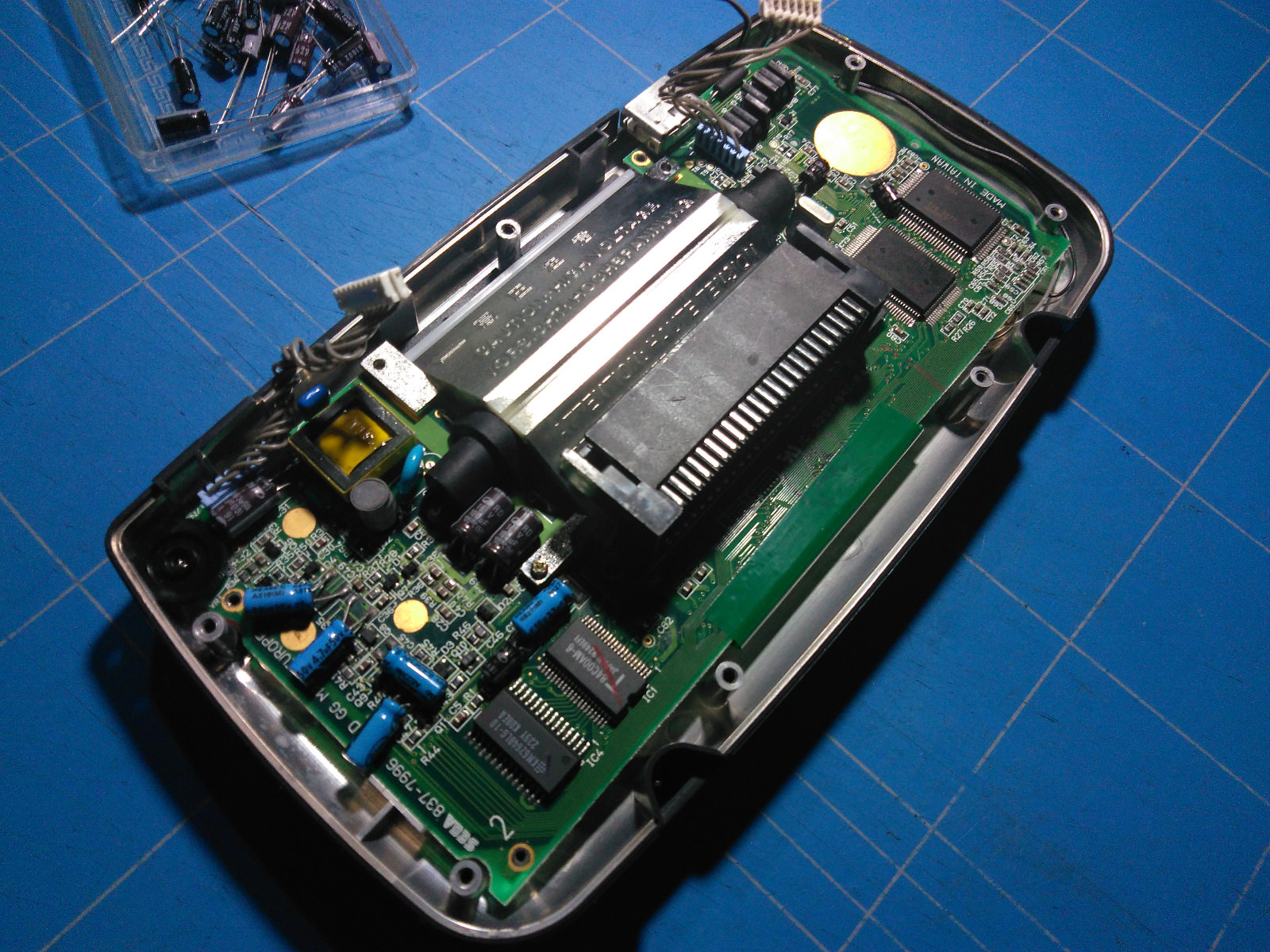

Φαινεται οτι καποιος προηγουμενος κατοχος εκανε recap στο μηχανημα προσπαθωντας τα λυσει το προβλημα, αλλα υπηρξαν καποιες παραλειψεις: Αρχικα, πριν κολλησουμε τους νεους πυκνωτες ΕΠΙΒΑΛΛΕΤΑΙ να καθαρισουμε προσεκτικα την πλακετα απο τον ηλεκτρολυτη των παλιων πυκνωτων, κατι το οποιο εδω δεν ειχε γινει. Το δευτερο σφαλμα ειναι οτι οταν αντικαθιστουμε πυκνωτες, κοιταμε οι τιμες τους να κυμαινονται στα ιδια η μεγαλυτερα Volts, αλλα ΑΚΡΙΒΩΣ στα ιδια microfards. Σε αυτο το μηχανημα υπηρχε ενας πυκνωτης με λαθος τιμη, ο οποιος συμπτωματικα αφορουσε την LCD.

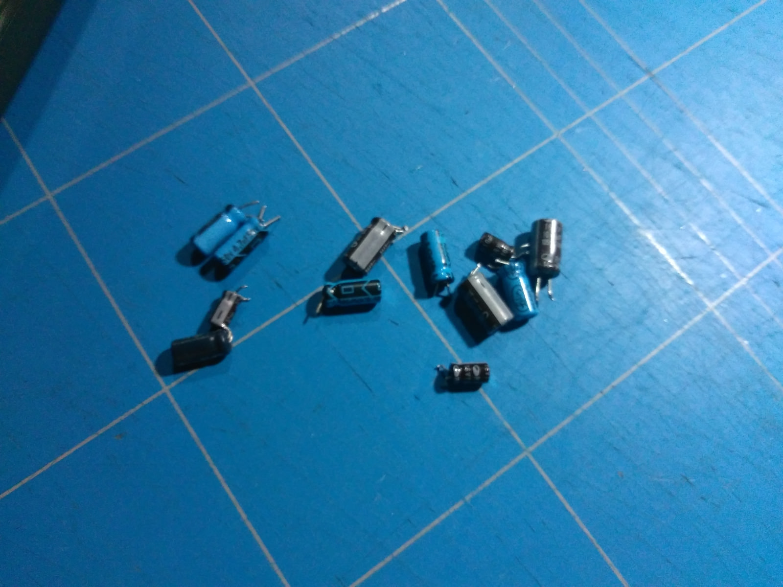

Oι παλιοι πυκνωτες αφαιρεθηκαν με προσοχη
και αφου εγιναν οι απαραιτητοι καθαρισμοι σε ΟΛΑ τα pads των πυκνωτων, την θεση τους πηραν καινουριοι

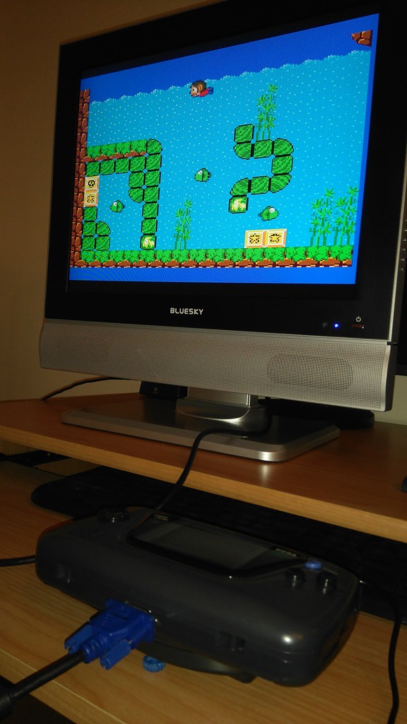

Μαλιστα μερικοι απο αυτους ητνα μικροτεροι σε μεγεθος, επιτρεποντας στο κελυφος του μηχανηματος να εχει καλυτερη εφαρμογη. Τελος, το ποτενσιομετρο του contrast δεν ειχε ομαλη μεταβαση, το οποιο διορθωθηκε με λιγο καθαριστικο. Το τελικο αποτελεσμα ειναι αυτο
Καλοπαιχτο!

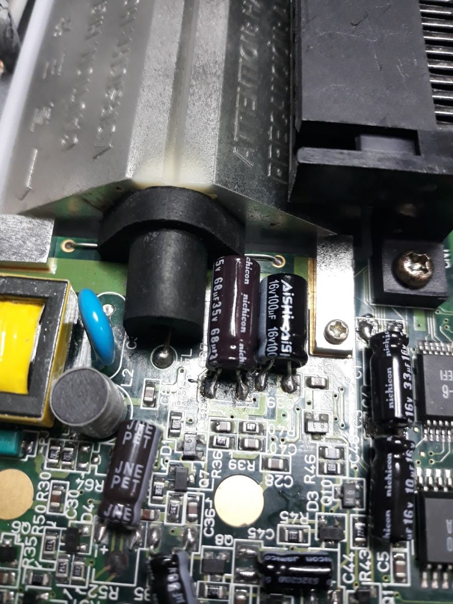

Προσοχή Κώστα ο ένας πυκνωτής δίπλα στο lcd «Πρέπει» να είναι 68μf και όχι 100, αν δεις το schematic θα καταλάβεις γιατί. (Hint: timing και backspike). Και να αλλάζεις πάντα ΚΑΙ τους πυκνωτές στην τροφοδοσία και με περισσότερα μf.
  • Dark_Knight
04/06/2018 18:02 - 04/06/2018 18:03 #42347 από Dark_Knight
Απαντήθηκε από Dark_Knight στο θέμα Επισκευή Sega Game Gear
Η τροφοδοσια αλλαχτηκε και αυτη, καθως και ενας πυκνωτης στο κυκλωμα του ηχου, απλα ξεχασα να το φωτογραφησω και ετσι δεν το ανεφερα στο ποστ.
Οσον αφορα τον πυκνωτη, ημασταν αναμεσα στην επιλογη να κολλησουμε δυο πυκνωτες 47uf και 22uf παραλληλα για να πετυχουμε 69uf η να τον αντικαταστησουμε με τον αμεσως επομενο, καθως πυκνωτη στα 68uf δεν καταφερα να βρω πουθενα. Υστερα απο αρκετο ψαξιμο και σε boards του εξωτερικου, δεν φαινεται να προκυπτουν αμεσες παρενεργειες απο την χρηση των 100uf. Αν παρ ολα υπαρχει καποιο προβλημα στην λειτουργια του μηχανηματος, η αντικατασταση του ειναι υποθεση ρουτινας
  • Pluto63
  • Το Άβαταρ του/της Pluto63
  • Heil Clive
04/06/2018 20:48 - 04/06/2018 20:51 #42349 από Pluto63
Απαντήθηκε από Pluto63 στο θέμα Επισκευή Sega Game Gear
Έχει ο Φανος 68αρι, και ναι δημιουργεί πρόβλημα στο lcd, η επιπλέον φόρτιση εκφορτιση προκαλεί καμένα πιξελ απλά λίγοι το ξέρουν, η δε sega τον έβαλε αν το δεις διαφορετικά βολτ από τους άλλους ακριβώς για το στρες που δέχεται.

14/06/2018 04:01 - 14/06/2018 04:05 #42429 από Dark_Knight
Υστερα απο απειλες κατα της ζωης μου και ενα κομμενο κεφαλι αλογου στο κρεβατι μου (και δεν εχω ΚΑΝ αλογο), αποφασισα να αλλαξω τον αμφιλεγομενο πυκνωτη με εναν στα 68uf :P
Να σημειωσω οτι δεν υπηρξαν καποιες αρνητικες παρενεργιες απο την πρωτη επισκευη μεχρι τωρα, αλλα καλυτερα να ειμαστε εξασφαλισμενοι. Η αλλαγη εγινε απροβληματιστα και πλεον ο Αλεξανδρος μπορει να κοιμαται ησυχος!

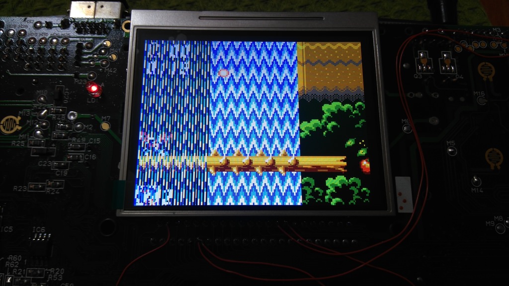

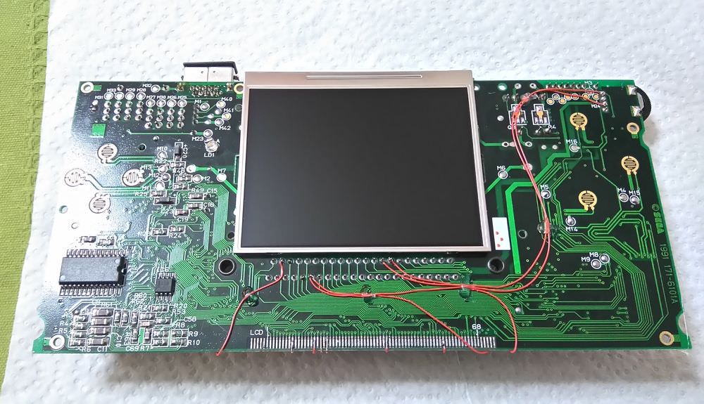

Άψογη δουλειά μπράβο. Και επι τη ευκαιρία να ποστάρω και το δικό μου μηχανάκι στο οποίο έχω προχωρήσει σε ολική αλλαγή οθόνης γιατί όπως και να το κάνουμε η εικόνα το Game Gear είναι ένα δράμα.... :)
Οι πυκνωτές θα αλλαχτούν και πάλι με Nichicon όταν βρω το χρόνο και τη διάθεση να το κάνω.
