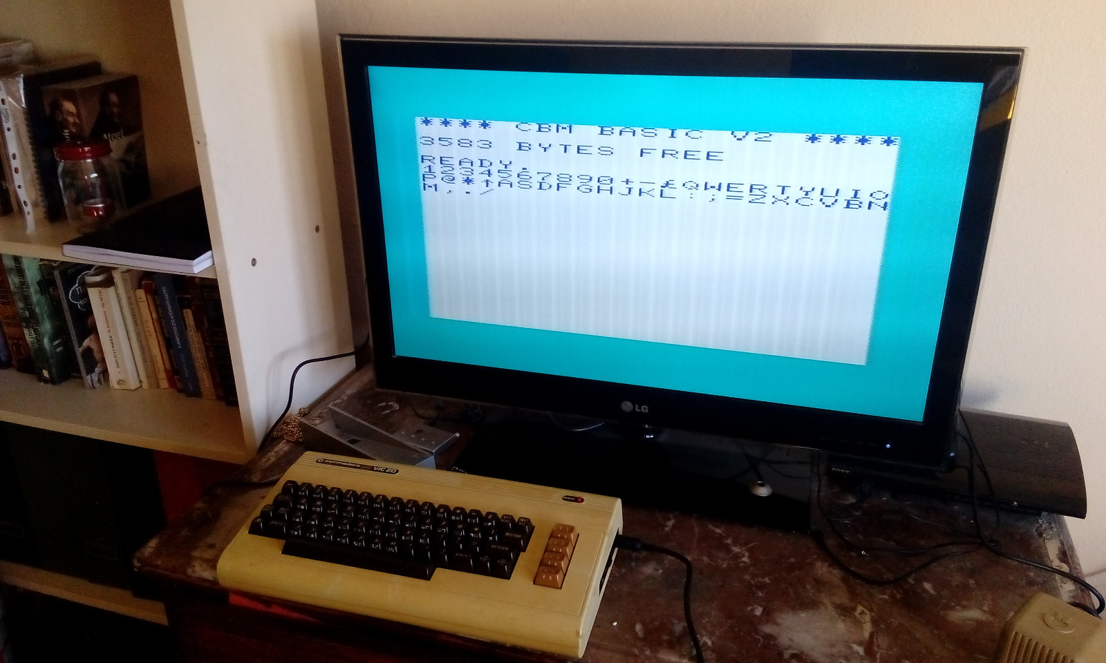

Καλησπέρα στο forum και καλή χρονιά, αγόρασα πρόσφατα ενα vic 20 το οποίο έχει πρόβλημα με ορισμένα πλήκτρα (υποτίθεται οτι δεν είχε πρόβλημα). Παρατήρησα ότι δεν δούλευαν συγκεκριμένα πλήκτρα σε μία διαγώνιο.
Αφου το άνοιξα διαπίστωσα οτι όλα τα πλήκτρα που δεν δούλευαν κατέληγαν στην ίδια επαφή (Ε) . Τα μέτρησα με το πολύμετρο και δεν υπάρχει καμία διακοπή. Οπότε μετα απο λίγο ψάξιμο στο ιντερνετ διάβασζα οτι μπορεί να φταίει το 6522 VIA. Εψαξα να αγοράσω ένα αλλά βρίσκω διάφορα τέτοια τσιπάκια με διαφορετικα νούμερα. Δηλαδη 6522 και απο κάτω ένα άλλο νούμερο (εμένα έχει 1683).
Ξέρει κανείς τι σημαίνει αυτο το νούμερο;
Πρέπει να βρώ ακριβώς ίδιο με το δικό μου ή ταίριαζει οποιοδήποτε 6522 τσιπάκι;

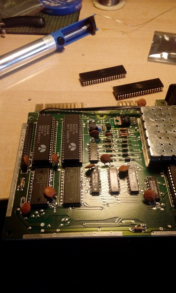

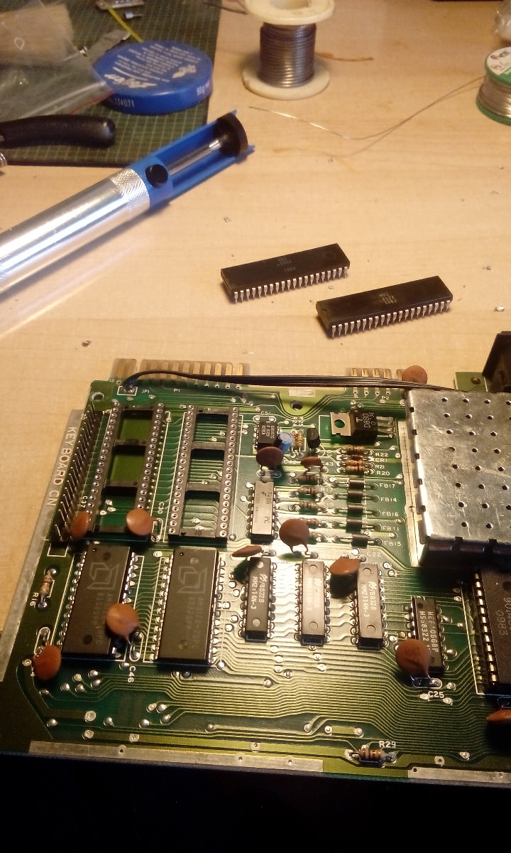

Καλημέρα, μου ήρθαν τα επίμαχα τσιπάκια μάζι και τα κατάλληλα socket και έκατσα και τα άλλαξα. Τελικά αυτό ήταν το πρόβλημα τα άλλαξα και τα 2 για σιγουριά.

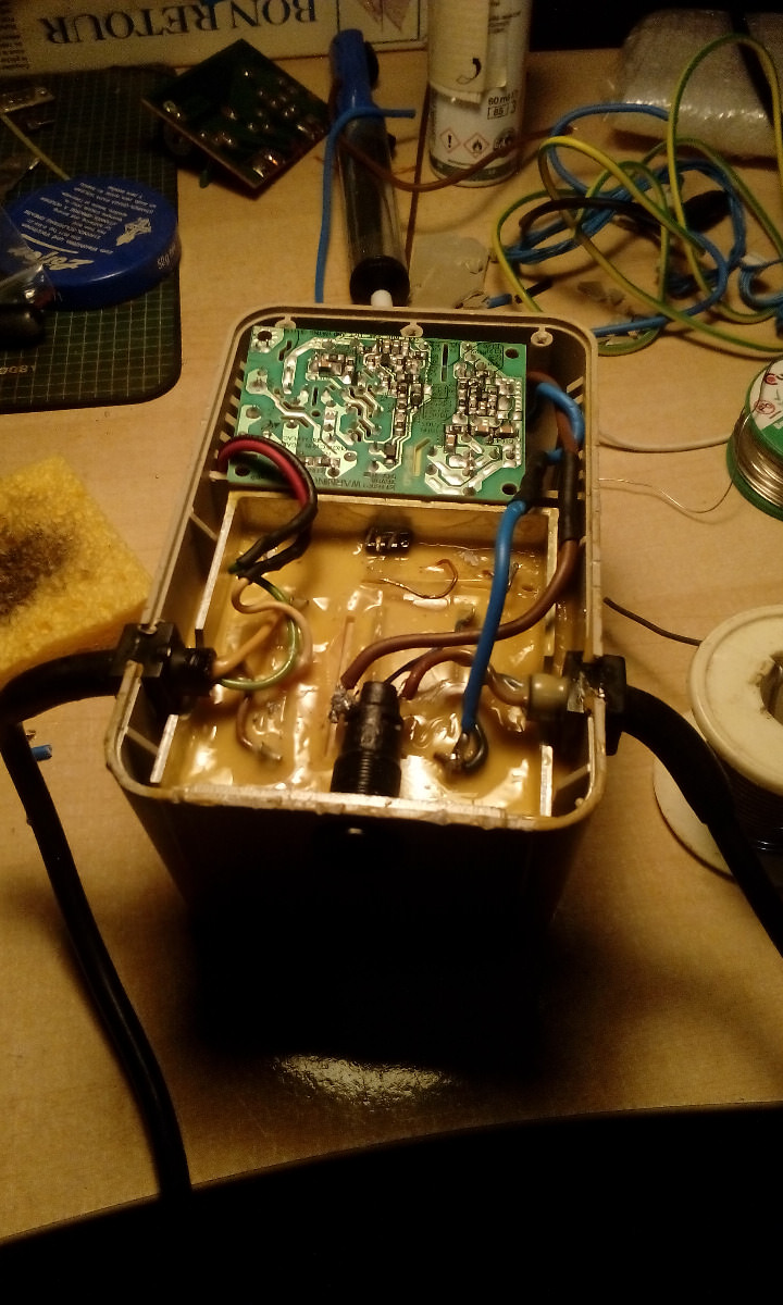

Επίσης ασχολήθηκα και με το τροφοδοτικό. Το μέτρησα και έδινε 5.24V το οποίο απ' οτι διάβασα είναι σε φάση να αρχίζει να χαλάει.

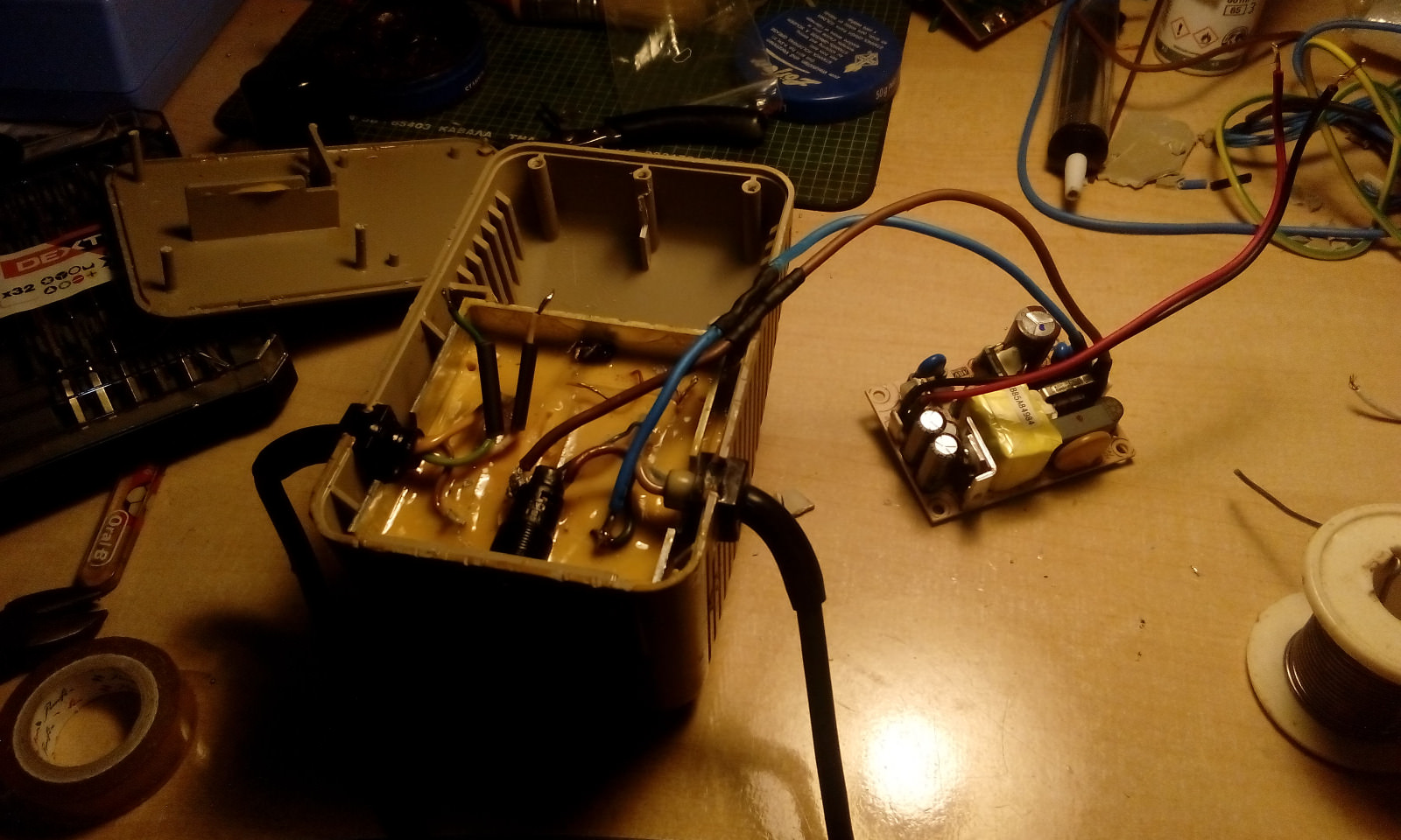

Μετα απο μερικές ώρες βιντεοθεραπείας στο youtube στο πως να φτιάξεις ενα τροφοδιτικό για c64/vic20 κατέληξα στην επιλογή να κρατήσω των μετασχηματιστή για τα 9 AC όπως έχει (αφού όλοι αναφέρουν οτι δεν παρουσιάζει πρόβλημα) και να στριμώξω ένα EPS-15-5 στην υπάρχον θέση της παλιάς πλακέτας.

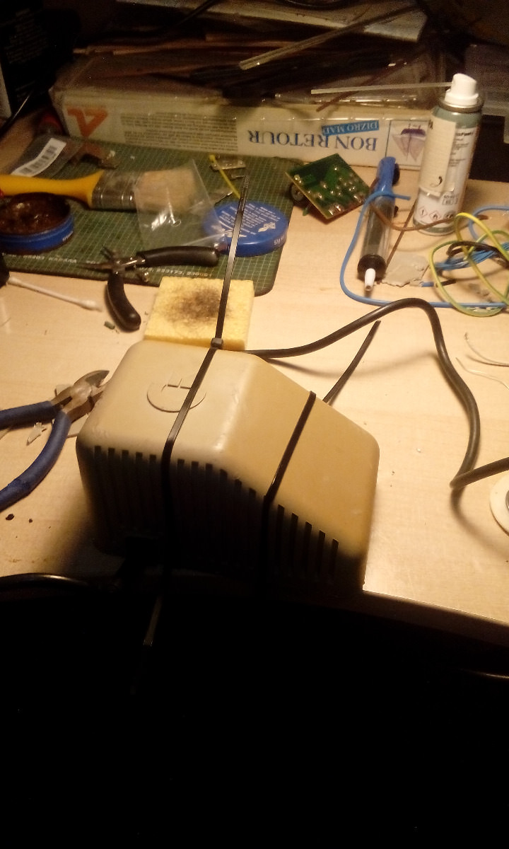

για να χωρέσει μέσα χρειάστηκε να κόψω το ενδιάμεσο πλαστικό χώρισμα και να λιμάρω λίγο ένα σημείο και μετα μπήκε μια χαρά. Και στο καπάκι έσπασα όλα τα ποδαράκια και απλά το κόλλησα γύρω γύρω με μία ελαστική κόλλα που ανοίγει εύκολα αν χρειαστεί.
Τώρα μένει να δω πως θα φτιάξω αυτες τις γραμμές που φαίνονται στην οθόνη (τις είχε απο την αρχή). Παρήγγειλα ενα σετ με πυκνωτές θα τους αλλάξω και αυτους και βλέπουμε.
Ξέχασα να αναφέρω οτι άλλαξα και την ασφάλεια του τροφοδοτικού με μία λίγο μεγαλύτερη γιατι το νέο eps που έβαλα είναι 3 Α :silly:
