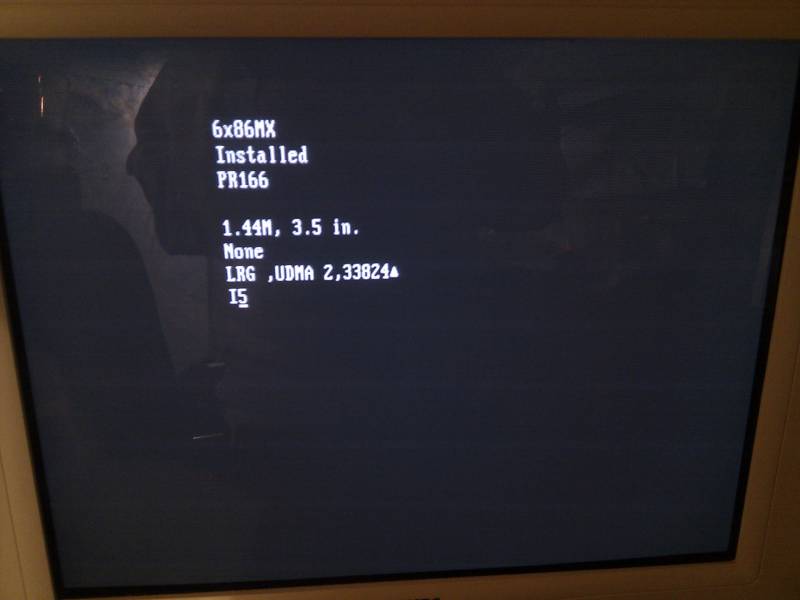

Έχω ενα παλιό PC 686ΜΧ-PR166 με 40mb RAM και θέλω να το φτιάξω να έχει παιχνίδια παλιά DOS για να παίζω καμιά φορά αυτά που αγάπησα παλιά στο φυσικό τους περιβάλλον...Το πρόβλημα μου είναι ότι δε μπορώ να το μπουτάρω και δε μπορώ να καταλάβω τι φταίει κιόλας...
Ξεκινάει , βλέπει το δίσκο ( 2GB ) ο οποίος βέβαια δεν έχει λειτουργικό αλλά δε μπορώ να μπουτάρω απο δισκέττα κιόλας...
Ενώ του βάζω στο Bios να ξεκινήσει από δισκέτα δεν πάει σ'αυτή καν!!
Δε ξέρω ποιο είναι το πρόβλημα
Αυτά που ξέρω είναι:
1. έχω αλλάξει 3 διαφορετικά φλόπυ μαζί με τα καλώδια τους.
2. Έχω αλλάξει 2 διαφορετικούς δίσκους μαζί με τα καλώδια τους.
3. Η μνήμη , και η κάρτα γραφικών δουλεύουν
Το μόνο που κάνει είναι να ξεκινάει βρίσκει το δίσκο κανονικά, και μένει στη δεύτερη φωτογραφία.
PLZ HELP!! :)

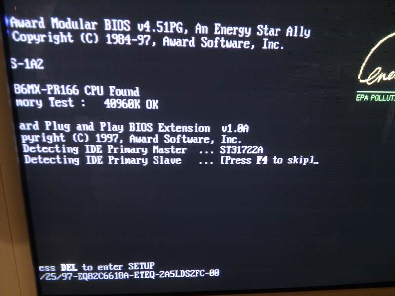

Αν μένει στην φωτογραφία που έβαλες (αναζητώντας τη 2η συσκευή του primary IDE), βγάλε όλα τα IDE καλώδια και δες αν προσπαθεί να bootάρει από δισκέτα.
Αν προσπαθεί, η δεύτερη συσκευή που βρίσκεται στο primary IDE μαζί με το δίσκο (κάποιο cdrom? 2ος δίσκος?)
1) Είναι χαλασμένη
2) Έχει jumper στο master
3) Έχει ανάποδα το IDE καλώδιο.

Για να ειμαι ειλικρινης πρωτη φορα βλεπω την δευτερη οθονη μετα την πρωτη (με τον ελεγχο σε μνημη και ide).
Εντυπωση επισης μου κανει το οτι κολλαει στο irq 5 (υποθετω ειναι αυτο που βγαζει το i5 μετα τον ελεγχο του φλοπυ).
Δεν μου λες, εχεις πανω καμια καρτα controller με τιποτα εξτρα serial ports?
Γενικα βγαλε οτι isa/pci καρτα εχες (φυσικα εκτος απο καρτα γραφικων :P ) και τσεκαρε.
Αλλιως.... Ο φλοπυ κοντρολερ γιοκ μαλλον.
Φυσικα αφου τσεκαρεις τα οσα προτεινει ο φιλος conc. ;)

@Farcry: To PC έχει ένα δίσκο δεν έχει άλλο jumper στο master τίποτε άλλο και τον διαβάζει κιόλας και τον βλέπει κανονικά... το άφησα κιόλας κανα 5λεπτο αλλά δεν προχώρησε...
@ndial: Είχε πάνω 2 controllers τους πέταξα αλλά πάλι τα ίδια δεν άλλαξε τίποτα...Όσο για το φλόπυ αν ο controller είχε πρόβλημα και έβαζα το καλώδιο ανάποδα γιατί ανάβει συνεχώς; Αυτό είναι που με προβληματίζει...
@konc: δεν αναζητά τη δεύτερη συσκευή απλά εκείνη την ώρα έβγαλα τη φωτό για να προλάβω, δεν υπάρχει ούτε δεύτερη συσκευή ούτε cdrom... Όσο για τα ανάποδα ide δε γίνεται μπαίνει μόνο αλλιώς στο motherboard αλλά κι εκεί έχει περίγραμμα με την προεξοχή και στο δείχνει πως να το βάλεις...
@Farcry (1o post): μετά απ'όλα αυτά θα δοκιμάσω αυτό :)

Όταν το floppy αναβει συνεχώς, 99% είναι ανάποδα το καλώδιο.
Στο floppy μπαίνει για πλάκα ανάποδα, μην σου κάνει εντύπωση.
Επίσης σε πολλές περιπτώσεις αυτής της εποχής, στη μεριά του floppy το καλώδιο μπαίνει ανάποδα απ'ότι των δίσκων (η κόκκινη λωρίδα αντίθετα από τη μεριά που "κοιτάει" στους δίσκους).
Πρόταση: βγάλε τα ΠΑΝΤΑ από πάνω από τη μεριά του m/b και άφησε μόνο τα απαραίτητα για το floppy. Έτσι δοκίμασε το floppy με το data καλώδιο στους πιθανούς συνδυασμούς και δες αν προσπαθεί να bootάρει από αυτό.

για το floppy cable οντως μπαινει και αναποδα γιατι δεν εχει την εγκοπη. αλλα εσυ πριν ειπες για IDE cable αναποδα το οποιο δε γινεται αφου εχει την εγκοπη. να το εβαλε ανεστραμενο δηλαδη το πανω κατω το βρισκω πολυ ποντιακο γιατι εχει διακλαδωση :P
αλλα δεν κρινω τον αλλο. ο καθενας μπορει να κανει @@ :P

Χαχα μην απορείς! Εκείνη την εποχή κυκλοφορούσαν πολλά περίεργα καλώδια μέσα στα pc's! IDE καλώδια χωρίς εγκοπές ή με πολύ μικρές που με ελάχιστη προσπάθεια έμπαιναν δεν ήταν απίθανο θέαμα, περίπου μέχρι και τα πρώτα Pentiums θυμάμαι τα έβλεπα (εργαζόμενος σαν τεχνικός τότε). Συνήθως ήταν ή ακόμα παλαιότερα καλώδια που κάποιος μετέφερε από pc σε pc αναβαθμίζοντας, ή από επώνυμα μηχανήματα που τότε έβγαζαν ότι ήθελαν χωρίς ιδιαίτερο σεβασμό σε standards.
Αλλα τεσπά, αφού το μηχάνημα δεν μένει στην οθόνη που ψάχνει τους δίσκους, δεν είναι τέτοιο το πρόβλημα. Μακάρι να είναι ανάποδα το καλώδιο του floppy γιατί αλλιώς δεν τα βλέπω καλά τα πράγματα..
