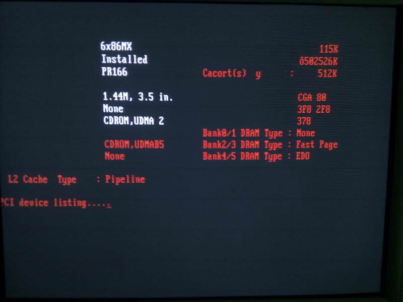

Δε μπουτάρει ούτε από CD/DVD...
Εβγαλε δε διαφορετική εικόνα αυτη τη φορά...

λοιπον κατσε να το παρουμε απο την αρχη
ο επεξεργαστης ειναι αυτος
www.oldcpu.cz/CPU/Cyrix/6x86MX/Cyrix-6x86MX-PR166
οι μνημες που παιρνει ειναι τυπου EDO/FPM DRAM
εχεις βαλει μια μνημη τυπου EDO και μια μνημη τυπου FPM
μπορεις να μπεις μεσα στο BIOS να δεις τις ρυθμισεις?
επισης μπορεις να συνδεσεις το CDROM στο ιδιο μερος που εχεις τον αναγνωρισμενο δισκο?
δε ξερω μηπως σχετιζονται και οι διαφορετικοι τυποι μνημης
λοιπον αστα ολα αυτα. εχεις βαλει το UDMA στο IDE που ειναι το CDROM. βαλε το cdrom στο IDE2 με UDMA OFF και τον δισκο στο IDE1 με UDMA ON
πρεπει να μπεις στο BIOS και να κανεις τις αλλαγες και ξαναδοκιμασε. θα πρεπει να παιξει

Ούτε μ' αυτό ξεκινάει δυστυχώς...
Προμηθεύτηκα ένα motherboard της εποχής θα κάνω την αλλαγή να δω μήπως είναι αυτό και θα επανέλθω...

cutlaroc έγραψε: Ούτε μ' αυτό ξεκινάει δυστυχώς...
πριν κανεις την αλλαγη του mobo δοκιμασες και τα 2 IDE ξεχωριστα? (αν εχει 2 η μητρικη δε ξερω.). λεω μηπως ειναι το ενα χαλασμενο.
κραταω μια επιφυλαξη για το αν ειναι οντως χαλασμενη η μητρικη γιατι σου αναγνωριζει το δισκο και το cdrom. :unsure:
οταν βαλεις την καινουργια πες μας τι εγινε.
