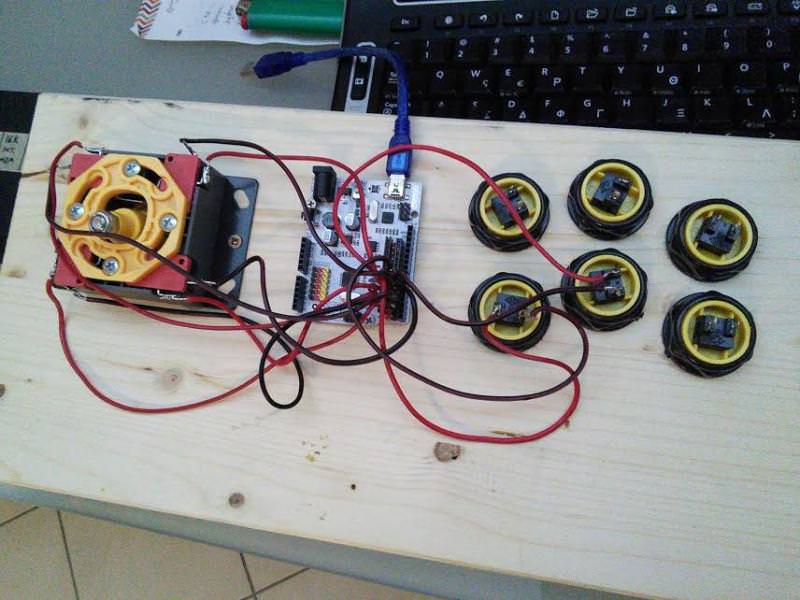

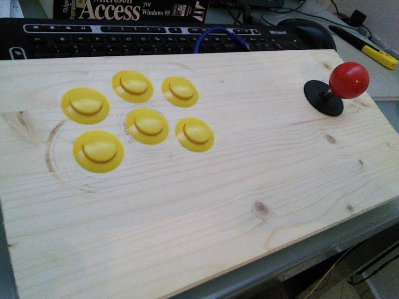

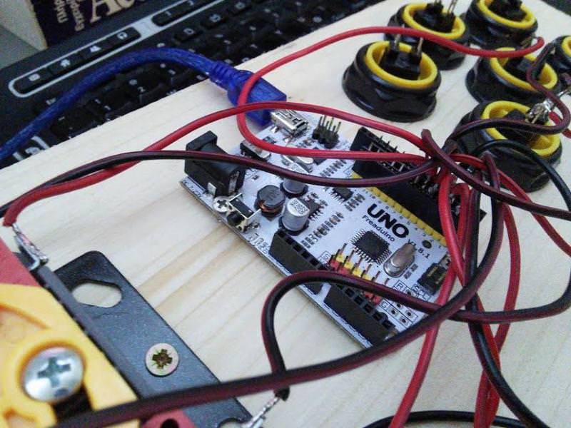

Και φυσικά πάντα υπάρχει η λύση του arduino. Έχω φτιάξει ένα εδώ και μερικούς μήνες και λειτουργεί μια χαρά...
Να και μερικές φωτογραφίες...

Άκρως ενδιαφέρον ,απο κόστος ?
  • kazas
  • Το Άβαταρ του/της kazas
27/05/2014 23:23 - 27/05/2014 23:29 #20337 από kazas
Αρκετά φθηνό θα έλεγα:
Ξύλο από Prakriker: 3,99€ - Δείτε το εδώ
Joystick από Κινέζο: 11,55$ (8,44€) - Δείτε το εδώ
6 buttons από Κινέζο: 9,72$ (7,08€) - Δείτε το εδώ
Arduino από Κινέζο: 19,78$ (14,46) - Δείτε το εδώ
Σύνολο: 33,97€
Να παίζεις metal Slug σε Mame με retro Joystick: Αξία ανεκτίμητη :)

jimn ξενύχτησα για πάρτη σου...
Δεν θυμόμουνα καθόλου τι είχα κάνει οπότε το πείρα από την αρχή.
- Αρχικά πρέπει να γράψεις και να φορτώσεις στο arduino ένα scetch που θα διαβάζει τα buttons (και το joystick buttons είναι) και να στέλνει το κατάλληλο hid report στην σειριακή.
- Μετά πρέπει να βάλεις το arduino σε DFU Mode και να αλλάξεις το firmware του ATMEGA8u2 ώστε ο υπολογιστής να βλέπει το arduino σαν hid device.
- Restart το Arduino και είσαι έτοιμος.
Κάποια στιγμή έχω σκοπό να γράψω ένα tutoirial με λεπτομέρειες και παραδείγματα από κώδικα αλλά που χρόνος...
