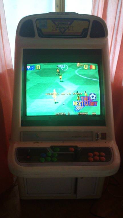

Η καμπινούλα σου είναι θαυμάσια, αλλά εγώ προσωπικά δεν θα την έβαζα MAME παρά μια αυθεντική JAMMA pcb, για αυθεντική 100% pure εμπειρία ;)
Με την υπόθεση MAME PC, έχω να ασχοληθώ χρόοοονια, προτιμώ τα original.
Η πλακέττα προφανώς είναι κάποιος chinese noname -el cheapo- keyboard encoder και πιθανόν τα έχει "παίξει", είτε είναι ασύμβατη με το BIOS/PC που χρησιμοποιείς, με την πεποίθηση μου να συγκλίνει προς την πρώτη περίπτωση.
Δοκίμασε να βγάλεις και να βάλεις ξανά τα socketed chips, πολύ προσεκτικά γιατί πιθανόν να έχουν πιάσει οξείδια στις επαφές τους. Το trimmer στα δεξιά (μαύρο στρογγυλό με το βιδάκι στο κέντρο) δοκίμασες να το πειράξεις ? Τι ρυθμίζει ? ήχο / χρώμα ή ευαισθησία πλήκτρων ?
Αν δεις και αποειδείς τότε θα πρότεινα την σίγουρη λύση του ipac ή ψάξε στο Google για κανένα φτηνότερο keyboard encoder και πρόσεξε πολύ τις προδιαγραφές του, να έχει δηλαδή συμβατότητα με την motherboard και τα specs του PC που χρησιμοποιείς για το emulation !
Για ηχεία δεν είναι ανάγκη να τα έχεις στην ίδια πλακέττα (του encoder) , χρησιμοποίησε PC speakers, ϊσως ένα subwoofer ακόμα και Lepai ενισχυτή για ηχεία "τέρατα" και πιο rock καταστάσεις.
Αναμένω αποτελέσματα - over :)

Α οποτε αυτο λεγεται keyboard encoder ξερουμε αν προγραμματίζεται η ερχεται ετοιμο με εντολες απο το εργοστασιο?
Επισης αν δεις την 4 φωτογραφια τα ηχεια περνανε απο εκει που ειναι επανω και το τροφοδωτικο αν βαλω ipac που εχω ενα μετα με την συνδεσμολογία τι γινεται ? αυτο επανω εχει και αυξομείωση ηχου οπως επισης και τεστ κουμπια αυτο θα παρακαμφθεί?
Δεν ξερω την διαφορά αυθεντικών τζαμα απο το μαμε αλλα οτι και να παρεις δεν εχει ολα τα παιχνδια που εχω διαλεξει και μου αρεσουν να πεζω ετσι και αλλιως δεν θα καταλαβενα την διαφορα.

Ο keyboard encoder (σαν το ipac) έχει ένα ή περισσότερα chips (pic ή όπως φαντάζομαι ο δικός σου gals - Programmable Array Logic) και έχει προγραμματιστεί, για να κάνει εξομοίωση πληκτρολογίου, από το εργοστάσιο.
Απαιτεί δε παραπάνω εργασία από μέρους σου για κατασκευή Jamma adapter με extra σύνδεση ήχου και εικόνας.
Μπορείς σε μερικές περιπτώσεις και αν το επιτρέπει το chip που φοράει να επαναπρογραμματιστεί, αν διαθέτεις τον απαραίτητο εξοπλισμό και γνώσεις. Από ότι βλέπω ο δικός σου ΔΕΝ μπορεί να επαναπρογραμματιστεί λόγω των chips που φοράει.
Εσύ μάλλον θα χρειαστείς κάτι τέτοιο (PC to arcade converter), για μια λύση ΟΛΑ σε ΕΝΑ :
www.ebay.co.uk/itm/PC-to-Jamma-Converter...&hash=item1c2a38e7b0
ή ...
www.ebay.co.uk/itm/PC-TO-JAMMA-USB-ADAPT...&hash=item27e5b0b629
www.ebay.co.uk/itm/Arcade-Game-PC-to-Jam...&hash=item35b2e0ed00
Προσωπική εμπειρία από τέτοιου είδους πατέντες δεν έχω :unsure: ... μια δοκιμή θα σας πείσει ;)

Oποτε αυτα ξερουμε αν προγραματιζοντε η ερχοντε με απλα γραμματα γιατι εμεις αυτο θελουμε πχ. τζοιστικ βελακι πανω αριστερα δεξια κατω ορισμος απο μαμε και τελος οχι δυο πχ 2uu για επανω 2dd για κατω και ιστοριες για αγριους οπως και να εχει χρειαζόμαστε τεχνικο που να εχει δουλεψει σε τετοιες καμπινες αλλιώς ακρη δεν θα βγαλουμε.
Συνεχιζοντας εβγαλα μια φωτο σε αυτο που γυρνας πανω στον κοντρολερ αλλα δεν ειδα τι λεει επανω δεν μπορεσα να καταλαβω και γυριζωντας το δεν ειδα να γινεται κατι.....
Τωρα οσο αναφορα το <PC to arcade converter> βρηκα ενα βιντεακι στο διαδικτιο
αν δεις αυτος ο ανταπτορας βγαζει ενα συριακό και μια έξοδο VGA......και την συνδέει στην καρτα γραφικων,,,,,,, ωραια αλλα εμεις.....
εχουμε απο την τηλεόραση μια εξοδο που παει στην καρτα γραφικων :
αν και αυτο βγαζει εξοδο για την καρτα γραφικων πιο απο τα δυο θα μπει στην υποδοχη της καρτας..... :angry2:

Καλορίζικη η καμπίνα σου dukepapas, έχουμε την ίδια αλλα εγώ έχω διαλέξει το δρόμο του NeoGeo hardware προς το παρόν (μαζί με μερικές άλλες PCB που άλλες δουλευουν, άλλες όχι, άλλες τις έκαψα (μια mortal kombat που με έτσουξε κιόλας). Επίσης έχω πάρει το multicart 161-in-1 το οποίο είναι πραγματική μαγεία, τα καλύτερα neogeo games, χωρίς emulation/loading και λοιπές αλχημείες, το προτείνω ανεπιφύλακτα σε όσους αρέσκονται στο Neo Geo και σε καθαρόαιμες hardware λύσεις (χωρίς emulation, εγκαταστάσεις και έξτρα ρεύματα/hardware και adapters)
Την έχω καθαρίσει και λοιπά, διόρθωσα κάποια προβλήματα στη jamma, επισκέυασα ένα θέμα με τον μετασχηματιστή υψηλής της οθόνης Hantarex Polo (ενω έχω αγοράσει και καινούργιο για backup) και τώρα θέλω να αλλάξω μαρκίζα και κουμπιά.
Σχετικά με τα κουμπιά, ποιά διάσταση πήρες ; Τα 30άρια ; Γιατί θέλω να πάρω καινούργια Sanwa με τα χρώματα του NeoGeo και τάπες για να καλύψω τα επιπλέον 2 σε κάθε παίκτη που δεν μου χρειάζονται. Καλό θα ήταν αν γνώριζες (ή κάποιος άλλος) αν μπαίνει εύκολα το Seimitsu LS-32 για joystick, γιατί τα αμερικάνικα τύπου bat δεν μου κάνουν τελικά.
Βάζω και μια παλιότερη φωτογραφία της έτσι για το καλό !

ΠΡΟΣΟΧΗ : Όπως αναφέρθηκε έχουν καεί πλακέτες μέσα σε αυτήν την καμπίνα (η πρώτη motherboard του duke και η Mortal Kombat του Other Reality), άρα πρέπει να γίνει έλεγχος των τάσεων αλλά και έλεγχος των γειώσεων από έμπειρο τεχνίτη και πολύμετρο ακριβείας. Μέσα σε αυτές τις καμπίνες "κυκλοφορούν" διάφορα ρεύματα και δεν μπορούμε να παίζουμε με αυτά !!!!
Για τις 2 VGA
Εφόσον το monitor της καμπίνας δέχεται σήμα VGA από την motherboard του PC, τότε χρειαζόμαστε adapter που να δέχεται μόνο σήματα από keyboard καθώς και ήχο. (όπως το 2ο link από ebay)
www.ebay.com/itm/PC-TO-JAMMA-USB-ADAPTER...&hash=item27e5b0b629
Οι υπόλοιποι adapters είναι για monitors χωρίς είσοδο VGA

Εμενα geo δεν καεικε η motherboard την ιδια εχω βαλει απλα ειχε θεματακι απο μονη της δεν εφτεγε η καμπινα.Σημερα πειρα τηλεφωνο απο ενα σαιτ που φερνει καμπινες και ζητησα να μιλησω στον τεχνικο.Μου ειπε οτι δεν εχει σημασια αν βγαζει και vga απλα την αγνοεις και βαζεις αυτη του μονιτορ.Οποτε οι λυσεις ειναι 2 η τα ξιλωνεις τα καλωδια και βαζεις ipac η αυτο που προτινει τωρα ο geo μονο ηχος και κουμπια.
Ξερουμε ομως σε αυτη την πλακετα πως οριζουμε τι γραματα θελουμε να βαλουμε? Εχει δικο της προγραμμα που οριζεται οπως το ipac απο το σαιτ του ultimarch.

Σημερα εκανα την μεγαλύτερη χαζομαρα της ζωης μου......ειπα να βαλω το ipac να ξεμπερδεύω για να μην περιμενω να ερθει το κοντρολερ και ξεκινησα να κοβω τα καλωδια απο το ακροφησιο αμ ελα που ειναι και τα καλωδια που ερχονται απο πισω απο το τροφοδοτικό και δεν ξερω καν τωρα που πανε ............τωρα θελω τεχνηκο τελος.......θα του δωσω κατι να μου κουμπώσει στο ipac για να μην κανω καμια πατατα.Αν καποιος τεχνικος θελει να αναλαβει ας μου το πει να κανονισουμε γιατι πλέον ακρη δεν προκειται να βγαλω το ειπα και σε ενα παιδι τον αρχιμιδη αλλα ειναι διακοπες.
Αλλα οπως και να εχει θα επρεπε να κοπουν τα καλωδια και ξαναμπουν τωρα που το σκεπτομαι ειτε με ipac ειτε με controler γιατι αυτος που την ειχε φτιαξει δεν ειχε βαλει 6 κουμπια να δουλευουν οποτε.... παλι θα επρεπε να ξιλωθει και να φτιαχτει παλι.... απο την αρχη:black-eye:

Γλάρε τα 7 κουμπια απο τα 12 ηταν νεκρα οποτε θα γινότανε ετσι και αλλιώς απο καποιον που ξερει (ηλεκτρονικο) να τα τοποθετήσει σωστα.(με καινούριο controler η ipac).
Και τωρα δημιουργουνται τα εξης ερωτηματα έστω οτι βαζεις ipac :
1) Που θα μπουν τα 24 Καλωδια που ερχονται απο ηχεια-λαμπες-τροφοδοτικο-καταγραφεα gredit-αυξομιοτη φωνης-ρευμα οθόνης ????? :wait:
Δεν ειναι καμπινα που την φτιαχνεις μονος σου και εχεις μονο το pc και την led οθονη......εχει μπριζες και ενα σωρό καλώδια εξτρα εκτος απο τα πληκτρα ........τι ειναι ολα αυτα με το < ? >
Τωρα τα ερωτηματα που γεννούνται αν βαλεις κοντρολερ .... :
1) που βρισκεις τους drivers (ebay).
2)Πως προγραμματίζεις τα κουμπια ? πως ορίζονται οι εντολές....... ? έρχεται έτοιμο απο το εργοστασιο μηπως εχει δυο γραμματα ανα εντολη ? οποτε μας ειναι αχρηστο το μαμε δεν περνει παραπανω απο δυο γραμματα ανα εντολη.....
ΣΕ ΑΥΤΟ ΘΑ ΜΑΣ ΔΙΑΦΩΤΊΣΟΥΝ ΟΣΟΙ ΕΧΟΥ ΟΡΊΤΖΙΝΑΛ ΚΑΜΠΙΝΕΣ...... πχ. :vampire: :tease2:

Έτσι όπως γίναν τα πράγματα μόνο ένας τεχνικός επί τόπου θα σε σώσει.
  • dukepapas
  • Το Άβαταρ του/της dukepapas Συντάκτης θέματος
09/08/2014 17:00 - 09/08/2014 17:04 #21773 από dukepapas
Απαντήθηκε από dukepapas στο θέμα Καμπινα OK BABY!!
Καλα οτι θα πρεπει να βρεθει τεχνικος ειναι το μονο σίγουρο απλα καθησα και σκέφτηκα οτι η εξοδος που βγαίνει απο το μονιτορ
στην παραπανω εικονα αντι να παει στην καρτα γραφικων πρεπει να κοπει στο τελείωμα και να κουμπώσει στην πλακετα jamma και απο εκει να παει στην καρτα γραφικών για να ειναι οκ.
Αυτο ειναι το μανιουαλ της καρτας τωρα δεν ξερω κατα ποσο ταιριάζει με την συνδεσμολογία του εγχειριδιου της καμπινας.
www.hollandcomputers.com/data/Images_Add...2-jamma%20manual.pdf
  • angel_grig
09/08/2014 17:01 - 09/08/2014 17:03 #21774 από angel_grig
Απαντήθηκε από angel_grig στο θέμα Καμπινα OK BABY!!
Το πως και που συνδεονται τα καλωδια φαινεται στην σελιδα 27 του manual.
Aυτα ειναι μαλλον ρελε..
Εδω ειναι οι τασεις εξοδου απο το τροφοδοτικο..
Αυτα ειναι γειωσεις...
Κακως πειραξες την καμπινα γιατι α)ο τεχνικος θα εχει πολυ παραπανω δουλεια (και θα πληρωσεις παραπανω..)
β)επειδη παιζουν και υψηλες τασεις μπορει και να κινδυνευσεις και εσυ..
Δυστυχως χωρις καποιον που να ξερει και να ελθει απο εκει δεν βγαζεις ακρη..
