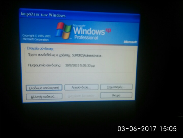

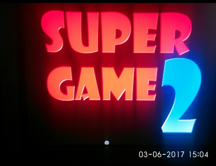

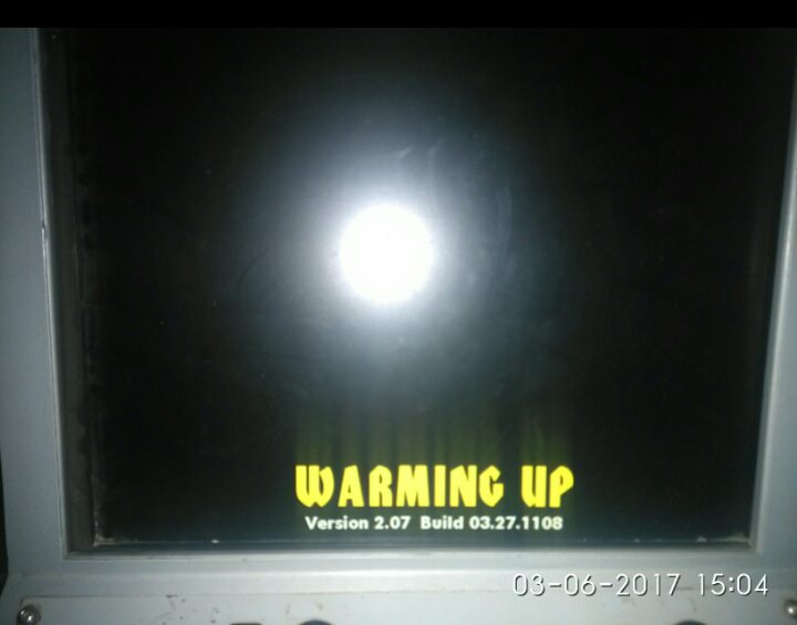

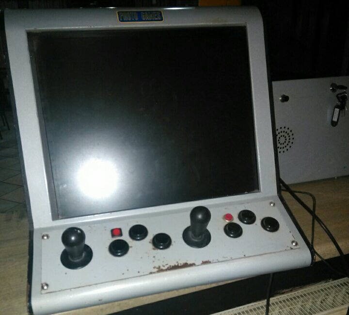

καλησπερα στο φορουμ,προσφατα αγορασα ενα πολυπαιχνιδο με παιχνιδια mame μεσα υποτιθεται,τελικα μεσα ειχε μια κακη αντιγραφη απο τα mame καμια σχεση,το μηχανημα οπως θα δειτε στη φωτο ειναι τυπου photo play,ξεκιναει κανονικα οπως ολοι οι υπολογιστες και μετα παει και bootαρει απο to usb stick που εχει μεσα το προγραμμα WARMING UP v2.07 απο οτι καταλαβα,παιρνει κερματα μισου ,1, και 2 ευρω,ζηταω τη βοηθεια σας να κανω ενα usb stick οπως αυτο που εχει με τα παιχνιδια mame.
*να πω οτι μπαινω κανονικα bios,δεν μπορω να μπω επιφανεια εργασιας και μονο με το γνωστο συνδιασμο 3 πληκτρων παω στο μενου οπως θα δειτε και στις φωτο.
*windows xp professional εχει,2006 κατασκευη απο οτι καταλαβα.

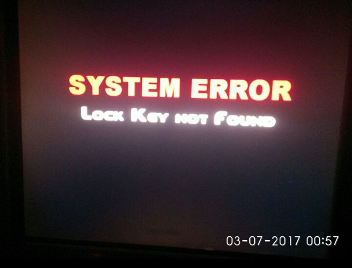

δεν το βλεπει,μαλλον το usb ειναι το κλειδι για να ξεκινησουν τα παιχνιδια.βρισκονται στο partition 2 οπωε θα δεις απο τη φωτο,γιαυτο και το μυνημα .

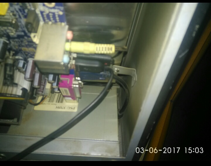

Σε μια φωτο φαινεται ένας δίσκος.
Αν στήσεις νορμαλ XP σε έναν άλλο δίσκο και τον βάλεις,ξεκιναει;

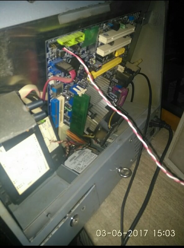

Βγάλε τον controller για τα χειριστήρια, φαντάζομαι είναι στο usb του πληκτρολογίου. Βασικά ξήλωσε ότι έξτρα είναι στο motherboard (μπορεί να έχει και κάποιο dongle). Nα έχει μόνο τροφοδοσία, δίσκο και οθόνη.
Βάλε ένα keyboard και ένα mouse και δες αν έχεις ένα νορμαλ pc. Αν ναι, προχωρας στο mame και τα χειριστήρια.
Edit: Δες, όπως είναι, αν μπορείς να βγάλεις τα χειριστήρια από το usb και να βάλεις πληκτρολόγιο. Αν μπαίνεις στο bios κλπ. Αλλα τελικά νομίζω το καλύτερο θα ήταν να φτιάξεις από την αρχή ένα σύστημα πάνω στο hardware που έχεις, αυτό φαίνεται κλειδωμένο.
Μην πειράξεις το δικό του δίσκο και το στικάκι προς το παρόν.

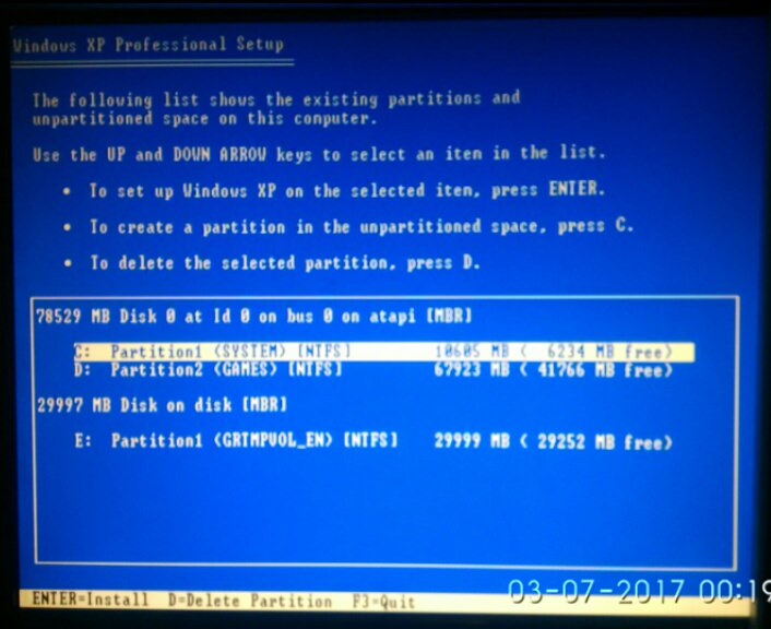

το Ε που βλεπεις ειναι το usb που εκανα με τα xp και ακομη δεν εκανα τιποτα,ο σκληρος που εχει χωριζεται σε C+D,στο D ειναι ολα τα παιχνιδια που οπως ειπα ειναι μια μλκια και μιση,στο bios μπαινω κανονικα χωρις κανενα προβλημα,οταν παει να ξεκινησει τρεχει για κλασμα δευ/πτου στα γρηγορα μια εντολη τυπου MS-DOS και μαλλον δινει το path απο το D το οποιο αν καταλαβα καλα ενωνεται με το κλειδι του,δλδ το usb stick το δικο του που αφου το εχω εκτος βγαζει αυτο το error.

Δεν θελω να κανω φορματ τον σκληρο που ειναι το λειτουργικο γιατι ειμαι σιγουρος οτι εχει μεσα και τις ρυθμισεις για το κερματοδεκτη,σκεφτομαι να σβησω μονο το σκληρο που ειναι τα παιχνιδια,εξαλλου ειναι αχρηστα και κακης αντιγραφης των mame.

Ο κερματοδεκτης δεν έχει ειδικό software, είναι ένας απλός μηχανισμός push on/off, όλα τα front end για mame υποστηρίζουν κερματοδεκτη όποτε δεν χάνεις τίποτα. Όπως μπορείς να αφαιρέσεις δίσκο και usb και να βάλεις ένα απλό δίσκο με winxp και το front end mame μέσα για να κανείς όλες τι δοκιμές σου χωρίς να πειράξεις το αρχικό σεταπ που μένει ανέπαφο για περαιτέρω μελέτη.

Ακριβώς pluto, ο κερματοδέκτης είναι απλά άλλος ένας διακόπτης στον controller των χειριστηρίων και τον χαρτογραφεί στο πλήκτρο των νομισμάτων.
mpoulieris, αν μπορείς να βάλεις πληκτρολόγιο, ίσως σε βοηθήσει να πας σε safe mode και να δεις τι γίνεται στα autoexec.bat, αν βλέπεις το D: κλπ.
