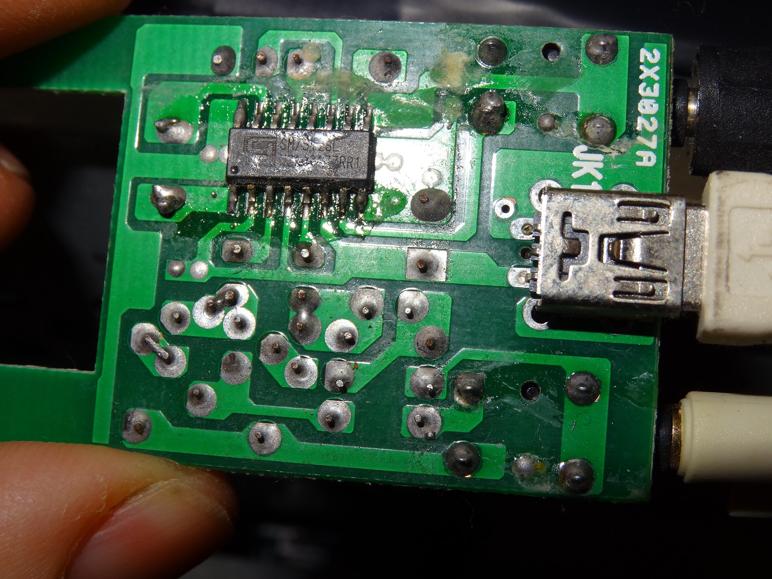

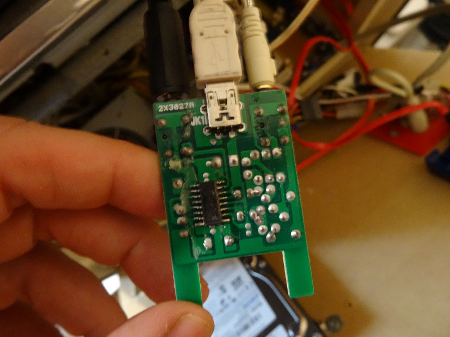

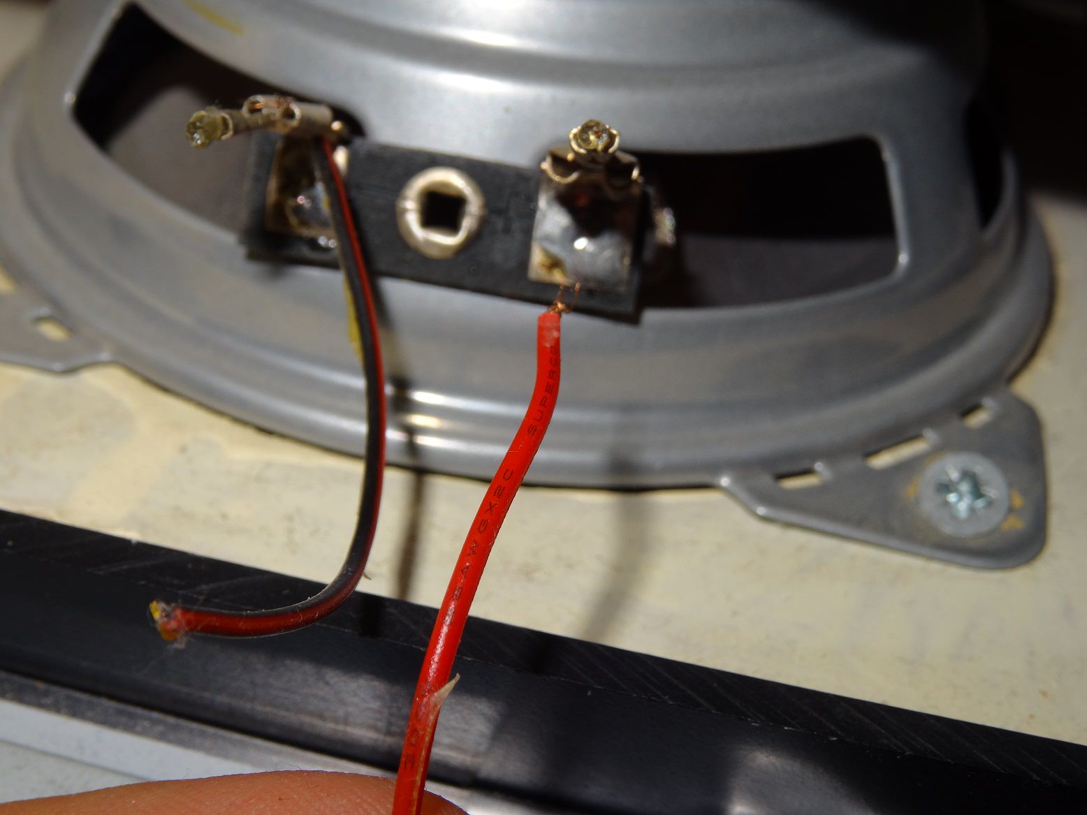

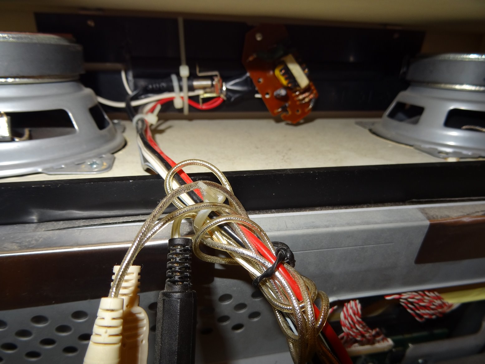

Καλησπέρα σε όλους. Η κατάσταση έχει ως εξής. Πρόσφατα αντιλήφθηκα οτι ο ήχος του ενός εκ των 2 ηχείων που βρίσκονται στην arcade καμπίνα μου είχε σταματήσει. Την καμπίνα την έχει φτιάξει φίλος πριν πολλά χρόνια. Την άνοιξα λοιπόν και διαπίστωσα οτι τα εικονιζόμενα 2 καλωδιάκια κόκκινο-μαύρο του ηχείου έχουν ξεκολλήσει από την πλακετίτσα που συνδέονταν. Το θέμα είναι πώς θα καταλάβω από που έφυγαν έτσι ώστε με κολλητήρι να τα ξαναβάλω χωρίς φυσικά να προκαλέσω ζημιά στην πλακετίτσα. Παραθέτω photos που φαίνονται όλα μήπως κάποιος με γνώσεις επί του θέματος μπορεί να με βοηθήσει. Ευχαριστώ πολύ.

Από το μαύρο βύσμα λέω κι εγώ. Αφού φαίνεται να είναι στη θέση του στο βύσμα μόνο το καλώδιο για το ένα ηχείο.
ΑΛΛΑ!!! καλά έκανες και έβγαλες την πλακέτα φωτογραφία. Η πλακέτα σου έχει εκτεθεί σε πολύ υγρασία για κάποιο λόγο.
Οι κολλήσεις έχουν οξειδωθεί και δεν ξέρω τι υγρό είναι αυτό πάνω της αλλά σίγουρα δεν δείχνει καλό...

Το flux είναι και έχει αρχίσει να διαβρώνει την πλακέτα, καθάρισε την με ισοπροπυλικη αλκοόλη. Από το μαύρο βύσμα βγήκαν.

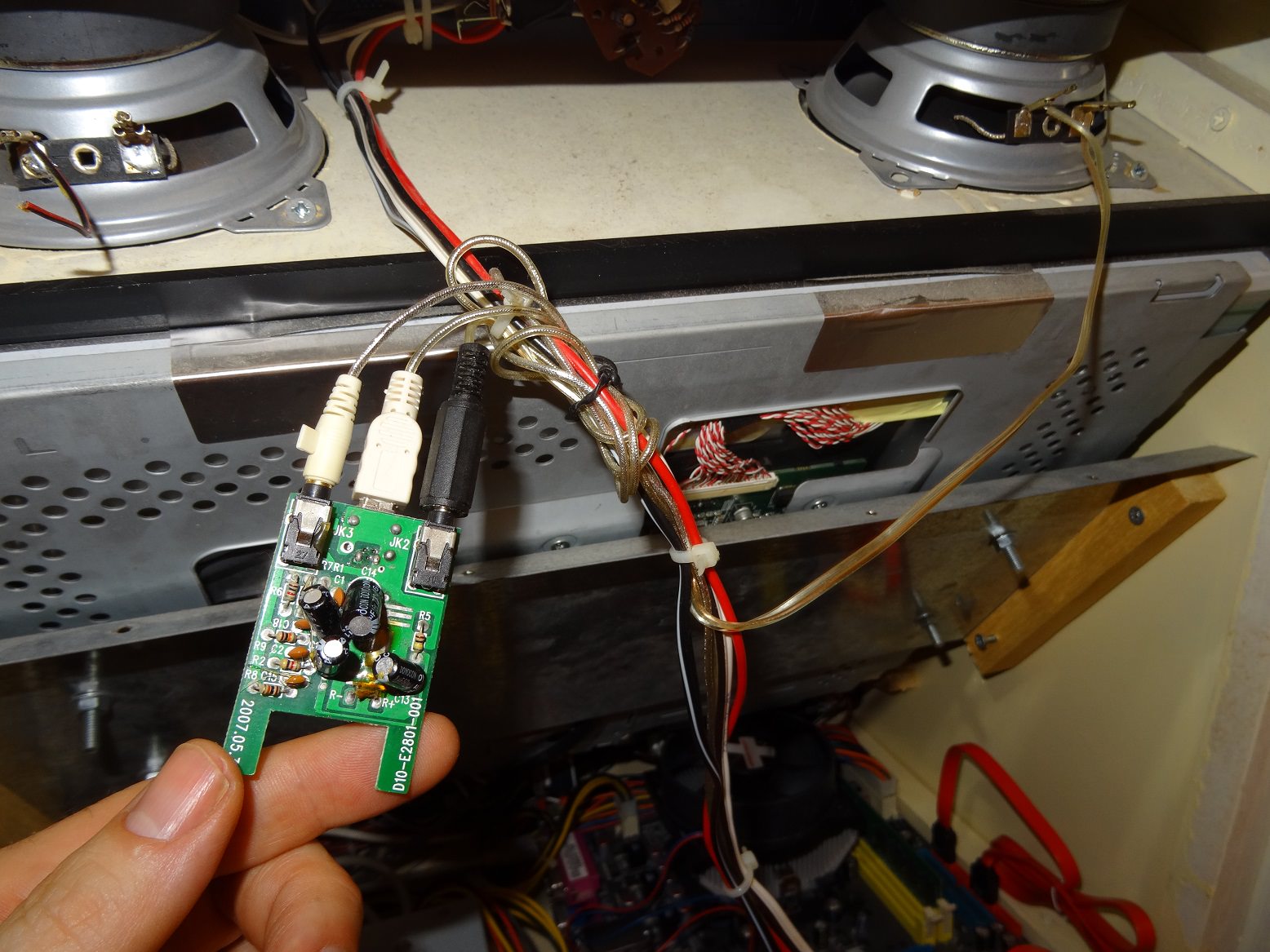

Παιδιά καταρχήν ευχαριστώ. Αν βγήκαν από το μαύρο βίσμα όπως λέτε τότε αυτό σημαίνει οτι μου το είχε συνδέσει παράλληλα (αφού το μαύρο βίσμα καταλήγει στο λειτουργικό ηχείο) και δεν είχα ποτέ stereo ήχο. Αυτό ίσως επιβεβαιώνεται από το γεγονός οτι έβαλα πάνω στην πλακετίτσα ακουστικά και διαπίστωσα οτι ακούγεται μόνο το ένα αριστερό κανάλι !!! Παίζει να είναι μονοφωνική η πλακέτα ??

Αν δεν βγάλεις το βύσμα δεν θα το δεις!
Το μικρό 3.5 jack είναι stereo. Φαίνεται και από την πλακέτα. Βγάλτο, ξεβίδωσε το μαύρο καπάκι και θα δεις τρείς ακροδέκτες.
Tα - των μεγαφώνων συνδέονται μαζί στην γείωση στο πορτοκαλί
και το κάθε + στα πράσινο -αριστερό, κόκκινο - δεξί.

Αρα υπάρχει περίπτωση τα καλώδια να βγήκαν από το μαύρο βύσμα όπου ήταν συνδεδεμένα μαζί με του άλλου ηχείου και να είχα κανονικά stereo ηχο ?

Βγάλε το μαύρο βύσμα από την πλακέτα και πιάνοντας με τα δάχτυλα την μεταλλική άκρη ξεβίδωσε το μαύρο καπάκι και βγάλτο φωτογραφία.
