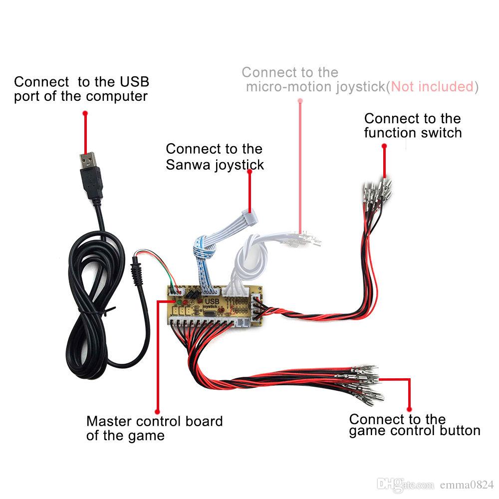

Τωρα που το σκεφτομαι καλυτερο ειναι αντι να εχω δυο joystick να εχω δυο σειρες κουμπιων,και φθηνοτερο ειναι και ευκολοτερα προγραμματιζεται,
Οποτε το layout της καμπινας θα ειναι χειριστηρια για δυο παικτες και κουμπια δεξια και αριστερα απο τα χειριστηρια ετσι ωστε να τα πιανεις με οποιο χερι βολευει.
Πανω απο το joystick του παικτη 1 θα βαλω ενα ακομα joystick το οποιο θα εχει 4 μονο κατευθυνσεις και θα το συνδεσω ετσι ωστε ο υπολογιστης να τα βλεπει σαν 1.

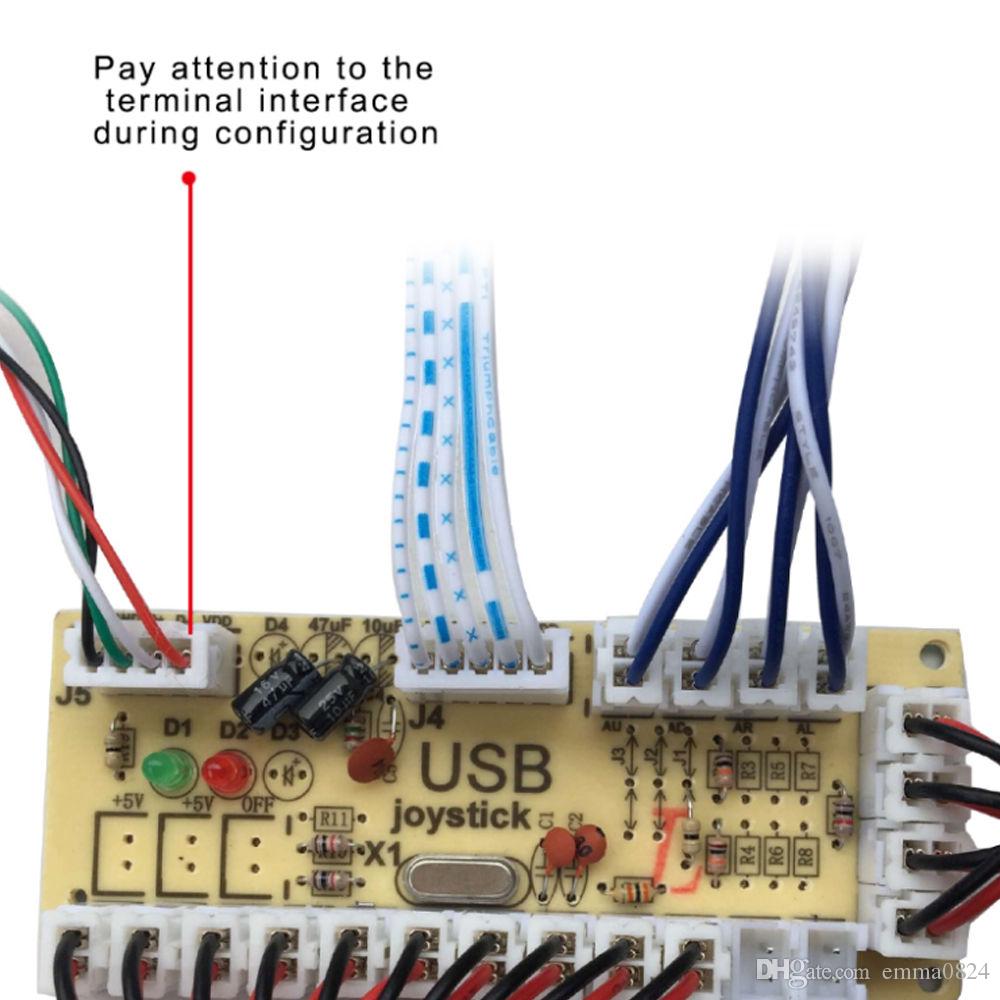

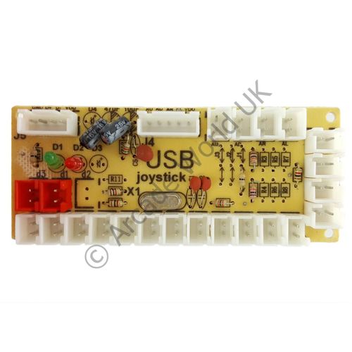

Φίλε μου στο bartop εχω βάλει μέχρι 2 zero delay (για δυο παίκτες) δεν ξέρω πως γίνεται να τα ενώσεις για έναν(θα το μάθω απο σένα:)) .Σίγουρα το ipac
δεν αξίζει τον κόπο (το ειχα ψάξει και ειχε προβλήματα με retropie &recallbox) στριφνό και πολύ ακριβό(υποψιαζομαι καλό marketing).Το zero delay κάνει μια
χαρά την δουλεια ειδικα αν φτιαξεις κάτι με raspberry αλλα και στα windows μου το επιβαιβεωνεις εσυ αλλά και χρηστες στο
ιντερνετ γι αυτό και στο πρότεινα πιστευω δεν θα το μετανοιώσεις περιμένω την συνεχεια:)

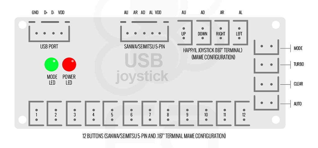

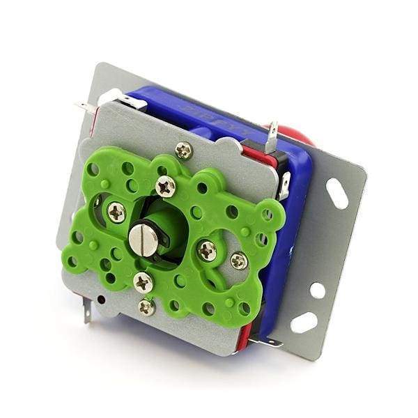

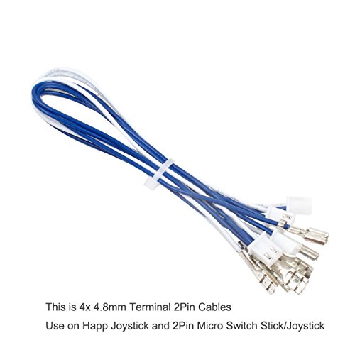

Mια πρόταση το zero delay έχει 4 σλοτακια στη πάνω πλευρά διπλα στην υποδοχη seimitsu-sanwa 5 pin για δέυτερο joystick στο ιδιο controler(δοκιμασε να βαλεις
κουμπια η joystick
(εκεί που λέει "HAPP/ILL JOYSTICK (187 TERMINAL...")
joystick με ακροδέκτες οχι με μια φίσα εχει νομιζω grobrotonics.gr
και θελει 4.8 mm(ασπρο μπλε)καλωδια σύνδεσης oxi 2.8 mm που είχε το κιτ που αγορασες(λογο μεγαλύτερων ακροδεκτων του joy αυτού του τύπου
www.arcadeworlduk.com/products/replaceme...delay-usb-board.html
Εδώ λέει οτι ειναι 4 κατευθηνσεων pacman (ποιοτητα νομίζω μέτρια εχω παρει 8 way σαν spare απο cableworks.gr)
grobotronics.com/arcade-joystick-red-handle.html

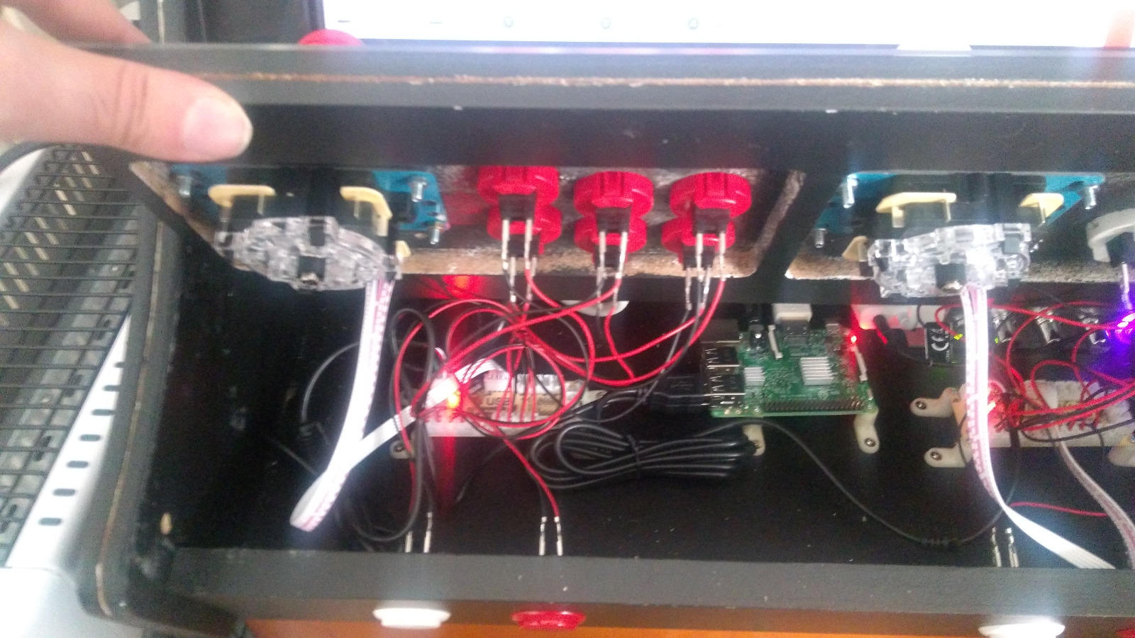

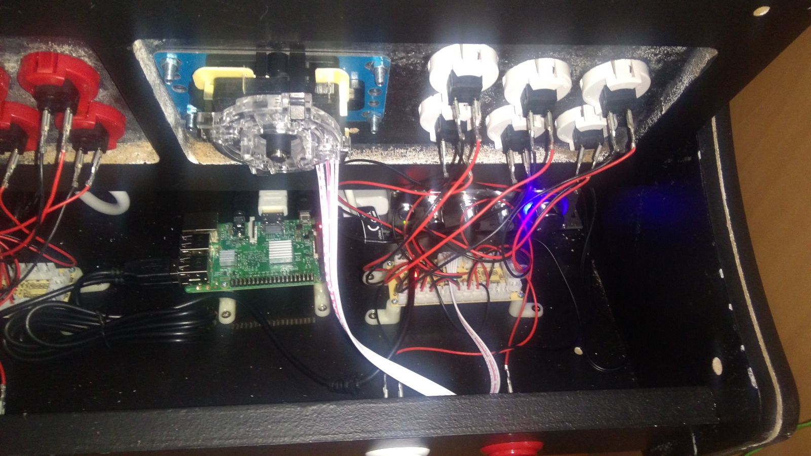

25/03/2019 10:17 - 25/03/2019 12:48 #44469 από geo1977
Απαντήθηκε από geo1977 στο θέμα καλως σας βρηκα,νεα καμπινα και απο εμενα
Καλημέρα
φίλε μου εγώ στο δικό μου με raspberry εχω βάλει 6 διπλα στους μοχλούς κα 2 βοηθιτικά για μενού στο κάθε παικτη 16 σύνολο
τα κουμπιά για το παικτη (6) είναι αρκετά...παιζει και Neogeo games(fight).Εκει που χρειάζονται άλλα δυο σίγουρα στα βοηθητικά(συνολο 20)
γιατί δυσκολέυτικα (αλλα τα κατάφερα με συνδιασμό πλήκτρων) με τα μενου ριθμίσεις που πρέπει να βγαίνουν για τον ήχο η για το exit των παιχνιδιών στο recallbox η στο retropie. Με λίγα λόγια οσα περισσότερα μπορείς και ας μην κάνουν τιποτα αναλογα βέβαια με το κιτ της καμπίνας που επιλέξεις
Μερικές φώτο απο το δικό μου (αν και θέλει λίγα πράγματα ακόμη(θέμα πάνω στην εταζέρα και περίβλιμα στις ακρες των ξύλων)
ΥΓ. τους πλαστικους αποστάτες τους έβαλα περισσοτερό για να μπορω να ανοίγω το control panel
σε ικανοποιτηκό ύψος (λόγω λίγο κοντών(15-20 εκ) καλωδίων απο το κιτ του zero delay) κερδισα 5-10 εκ επιπλέον περίπου
και ετσι μπορώ να ελέγχω το ενυσχητη του ήχου η να αλάξω κατι στα κουμπιά θα έλεγα να το λάβεις
και αυτό υπόψη η να σκεφτείς πως θα εχεις καλύτερη-αμεση πρόσβαση στα controls η στον ενυσχητή ήχου
ΥΓ2. αγόρασα και ποιο μεγάλα καλώδια για το joy (όπως σήκωνεται το πανελ θελει μπόσικα) σκέψου το αν θέλεις να εχεiς πρόσβαση απο control panel
Aπο εδώ 30 cm
www.arcadeworlduk.com/products/jst-xh-fe...connector-cable.html
ΥΓ3. Σκέψου καλά προεβλεψε οσο μπορείς (κατσε κάτω προσχεδίασε -ψαξε και βρες ετοιμες λύσεις η ιδεες απο ιντερνετ)
πριν αγοράσεις σίγουρα... θα σου βγούν επιπλέον.... Εγώ θα σε βοηθήσω αν μπορώ γιατί ο καθένας σκεφτεται διαφορετικά το καθε
project καμπίνας εγω διάλεξα raspberry 3Β (ΟΧΙ ΤΗΝ ΚΑΙΝΟΥΡΓΙΑ Β+)γιατί

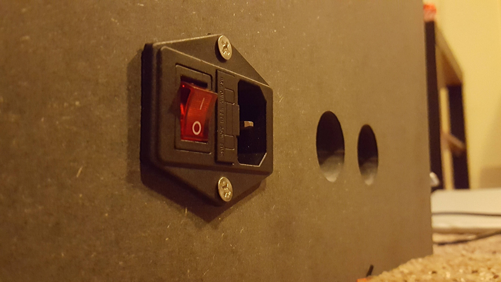

3) Δεν θελει τροφοδοτικό μπούγιο(μικρό και έτοιμο) εχω βαλει πολύμπριζο μεσα στην καμπινα (με σύνδεση διακόπτη απο έξω) το τροφ απο pc θέλει άλλη υποδομή
4) Ζεστένεται πολυ λιγότερο μετά απο ώρες λειτουργίας και δεν θέλει εξαερισμό ΣΤΟ PC ΕΠΙΒΑΛΕΤΑΙ εχω φίλο που κολαγε μετά
απο λίγο.
ΥΓ4. ΟΙ φώτο με το διακόπτη αυτη η λύση (το πολυμπριζο μεσα στην καμπίνα) μου έδωσε ευκολια για τροφ raspberry ,ενυσχυτή,φωτισμός εταζερας στο μέλλον
o διακόπτης αν θέλεις να αγοράσεις
www.cableworks.gr/ilektronika/arduino-an...d-switch-ice320-c14/

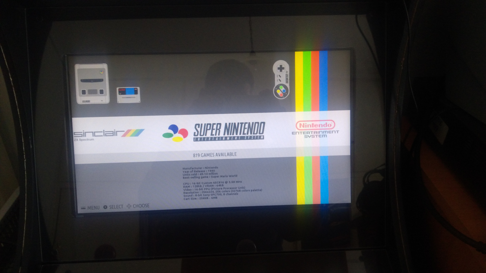

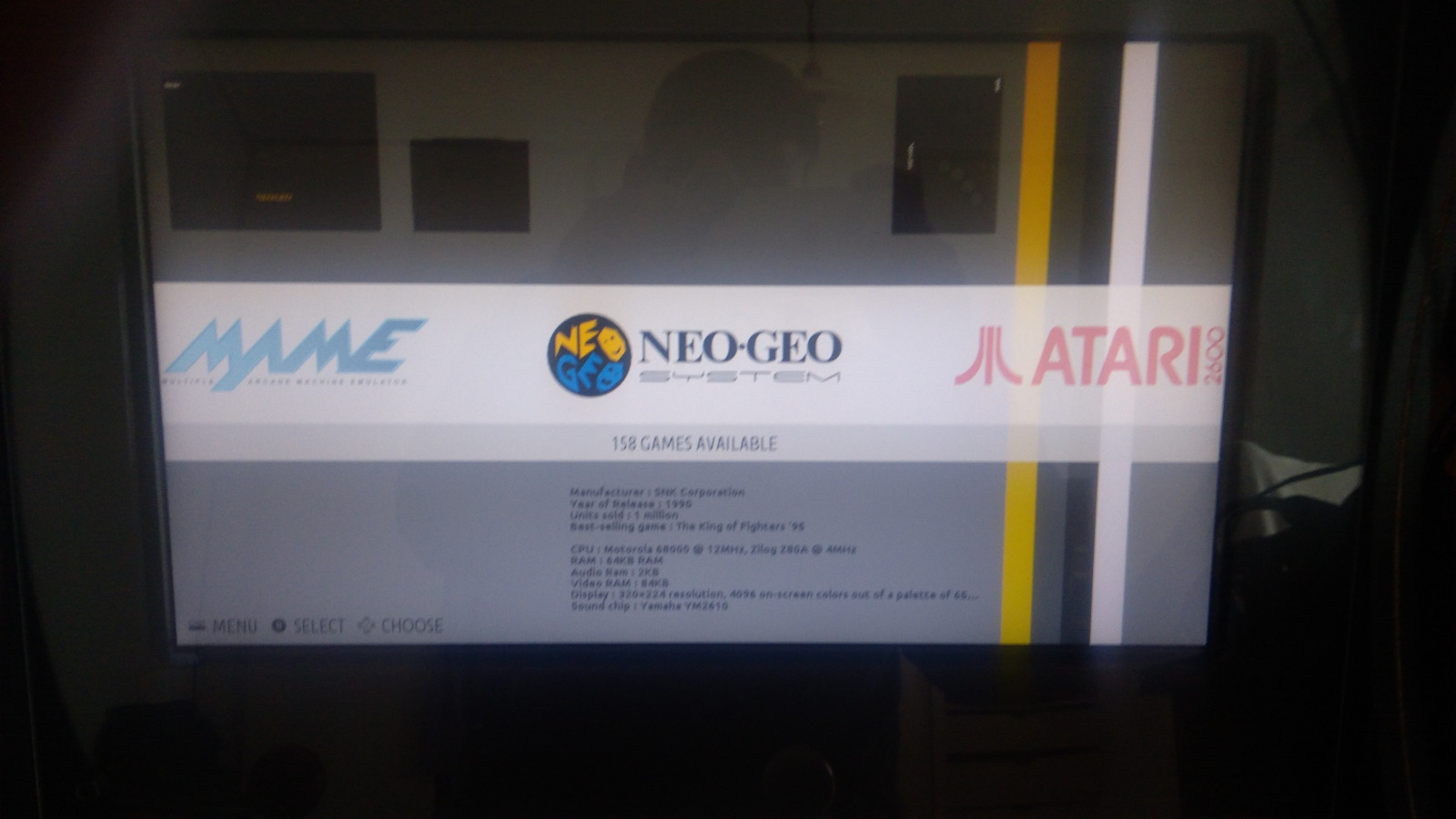

για να περάσω images σε sd χρησιμοποιώ win32disk imager
sourceforge.net/projects/win32diskimager/
θα σε συμβούλευα raspberry 3Β
εχει περισσότερα images το 3Β ζεστένεται λιγότερο (σημαντικός παράγοντας για καμπίνα)
Το 3Β είναι χρονισμένο στα 1.2 ghz το 3B+ στο 1.4 ghz
www.arcadepunks.com/retro-pi-downloads-page/
τα αρχεία εναι torrent (προτίμησα recallbox images που είναι ποιο έυκολα στα setting)
jogoretro.blogspot.com/2017/06/raspberry-pi-downloads.html=και εδώ έχει αρκετά προσοχή ελπίζω να έχεις malware antivirus

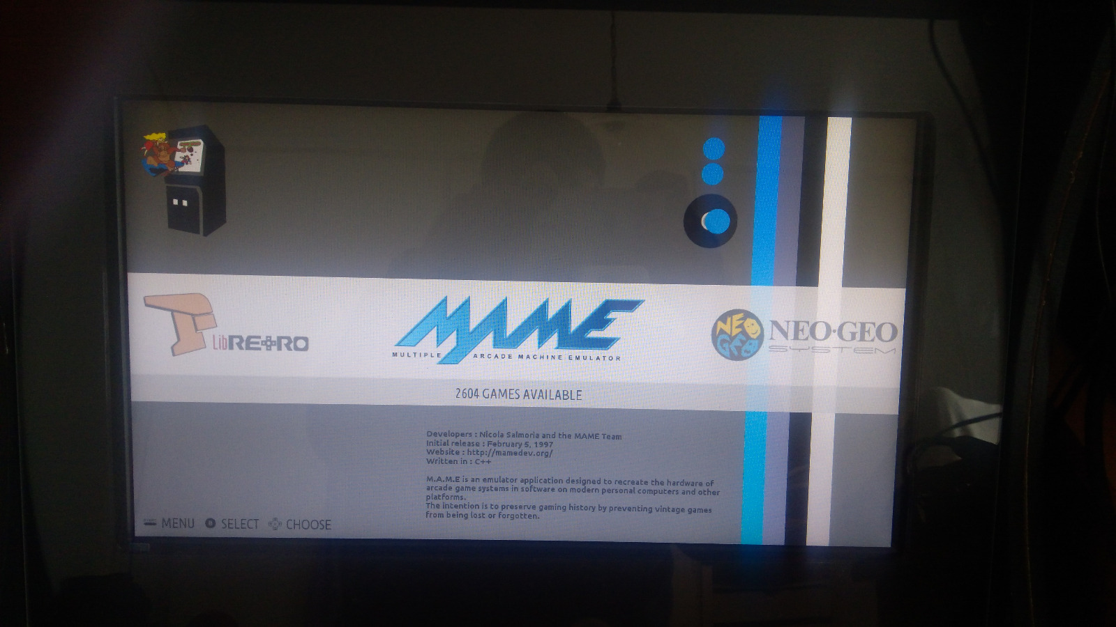

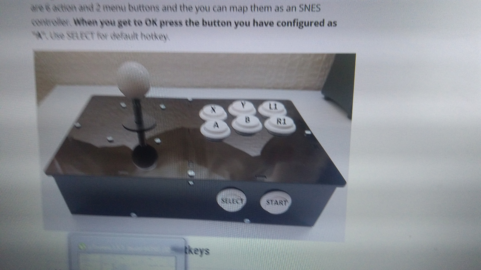

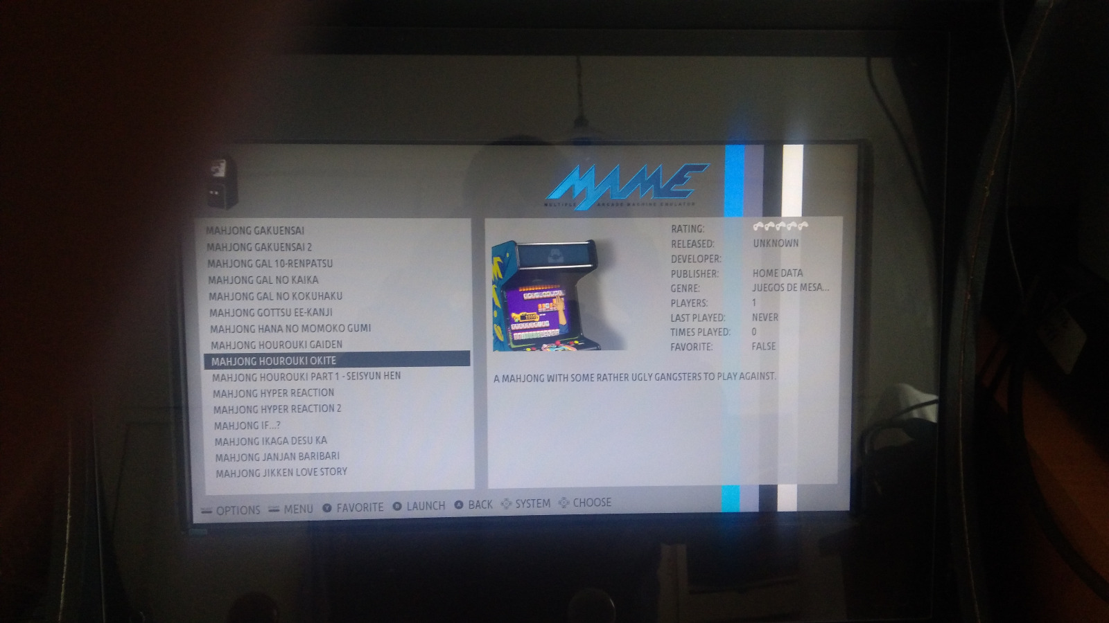

για να μπορέσεις να μπεις στα μενου αρχικά (στα περισσότερα images) πρέπει να έχεις σε μιία απο τις usb του raspberry
αυτό 95% combatible
www.hellasdigital.gr/go-create/raspberry...es-game-controllers/
η 100% combatible
www.skroutz.gr/s/15384756/XBOX-360-Controller-White.html
για να μπορέσεις να σετάρεις τα zero delay joystick αλλιώς δεν μπορείς να δουλέψεις...
κοίτα τα παρακάτω θα καταλάβεις πιστέυω
recallbox
retropie
retropie
αφου φτασεις στο menu setting controler πχ με 360 game pad
το αφήνεις κάτω και πατας το Α οπως βλεπεις τα κουμπια παραπανω
για αναγνωρίσει το zero delay σαν αν θυμαμαι " dragon inc.."
και αρχίζεις το configure σαν τις φώτο παραπάνω
Eδώ το κάνει με keyboard σε recallbox image αλλά δε ξέρω πόσο συμβατό είναι σε όλα τα image
ξεκινάει απο 4:21 και χρησιμοποιεί αλλον controller (gpio) οχι zero delay (ιδια τακτική)
δες και αυτο
δες και αυτο

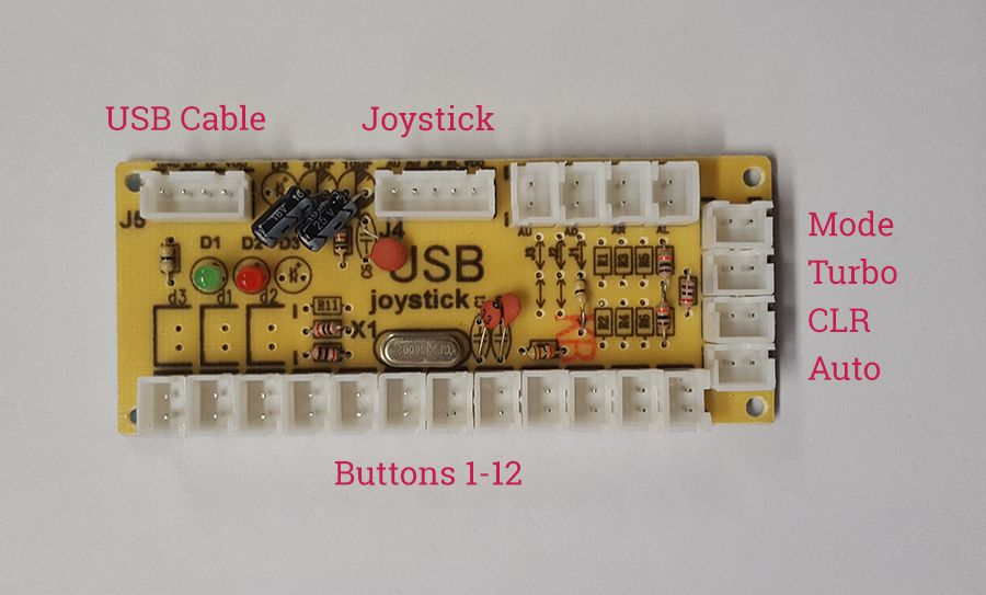

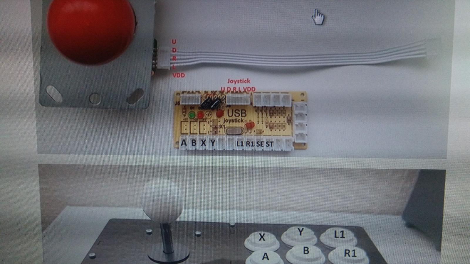

καλησπερα σε ολους ,σημερα εφτασαν τα πραγματα και εκανα καποια πειραματα.Πρεπει να γραψω για οσους το διαβασουν στο μελλον οτι η πλακετα zero delay υποστηριζει δυο διαφορετικους τυπους συνδεσης για τα joystick,Μπορεί καποιος λοιπον να συνδέσει στο zero delay ενα χειριστήριο τεσσάρων κατευθύνσεων και ενα οκτώ χωρις προβλημα!
Οι ακόλουθοι χρήστες είπαν "Σε Ευχαριστώ": geo1977
  • ikariwths
  • Το Άβαταρ του/της ikariwths Συντάκτης θέματος
03/05/2019 23:38 #44640 από ikariwths
Απαντήθηκε από ikariwths στο θέμα καλως σας βρηκα,νεα καμπινα και απο εμενα
Επίσης γεφυρώνοντας δυο κουμπιά μπόρεσα και τα συνδεσα σε μια υποδοχή του zero delay και τα βλέπει σαν ενα κουμπί, ετσι οταν φτιάξω τη καμπίνα μπορώ να εχω στο κέντρο το χειριστήριο και να εχω και δεξιά και αριστερά κουμπιά που θα κανουν τις ιδιες λειτουργίες,Ετσι θα μπορουν να παίζουν και οσοι εχουν συνηθίσει να πιάνουν το μοχλό με το δεξι χερι αλλα και οσοι εχουν συνηθίσει να το πιανουν με το αριστερο.
  • ikariwths
03/05/2019 23:45 #44641 από ikariwths
Μεχρι στιγμης εχω αγορασει για τα πειραματα μου 2 διαφορετικα σετ το πρωτο ειναι εντελως απλο και ειναι αυτο
www.aliexpress.com/item/DIY-Handle-Arcad...&transAbTest=ae803_3
ενω το δευτερο δινει φως στα κουμπα και στο joystick και ειναι αυτο
www.aliexpress.com/item/1-Player-Zero-De...1.0.0.4f824c4dYFGkpH
προτείνω σε ολους να παρουν το δευτερο γιατι τα κουμπια εχουν τρομερη διαφορα στην αισθηση.Οι πλακετες φαινονται ιδιες, η δευτερη ομως με τα φωτιζομενα κουμπια εχει και δυο υποδοχες για να δινει ρευμα 5volt ,ενω η πρωτη δε τις εχει ,ανεβαζω και δυο ενδεικτικες φωτογραφιες για να δειτε τις διαφορες

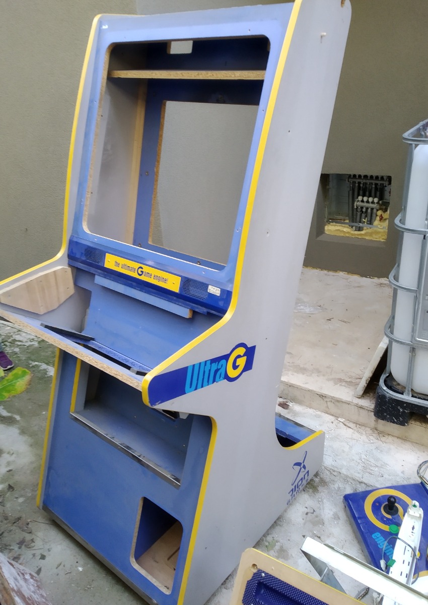

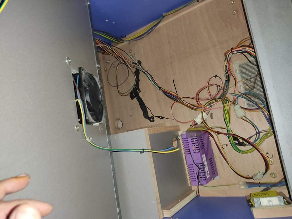

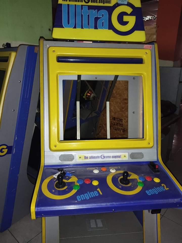

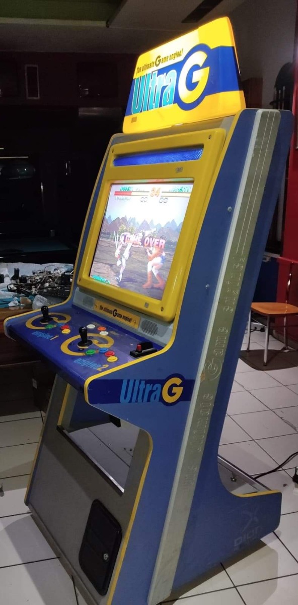

Καλημέρα και χρόνια πολλά σε όλους ,από διπλανό φόρουμ αγόρασα καμπίνα ελαφρώς μεταχειρισμένη την οποία περιμένω την Τετάρτη , η καμπίνα θα έρθει χωρίς οθόνη αλλά θα έχει χειριστήρια και κουμπιά ,ανεβάζω φωτογραφίες και ξεκινάω ερωτήσεις :-)
27/12/2020 22:46 #46892 από Fotis_KFOR
Απαντήθηκε από Fotis_KFOR στο θέμα καλως σας βρηκα,νεα καμπινα και απο εμενα
Καλορίζικη η καμπίνα, χρόνια πολλά!
  • ikariwths

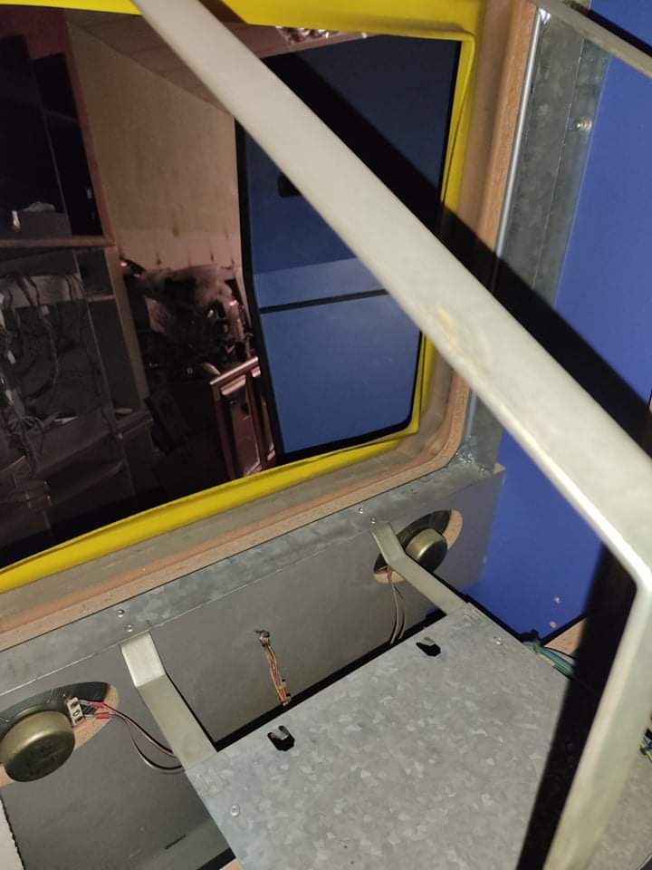

08/01/2021 08:06 - 08/01/2021 08:08 #46928 από ikariwths
[/attachment]  Χθες που βρήκα χρόνο έκατσα και την καθάρισα ,έμεινε μόνο ο σκελετός και τα κομμάτια που θέλω να κρατήσω , σκέφτομαι να στοκαρω τις τρύπες να περάσω καινούριο t-molding και να του βάλω αυτοκόλλητα βινυλίου,σε δεύτερο χρόνο θα φτιάξω από την αρχή χειριστήρια και οθόνες ,οι ερωτήσεις μου προς το παρόν είναι :
Α)Που θα βρω αυτοκόλλητα βινυλίου στην Αθήνα;
Β)Το θέμα -artwork είναι κάτι που θα με συμβουλέψει αυτός που φτιάχνει τα αυτοκόλλητα η πρέπει να του το έχω έτοιμο;
Γ) Το στοκαρισμα στις τρύπες της καμπίνας με τι υλικό γίνεται;
Δ) t-molding που μπορώ να βρω στην Αθήνα;
Ε) zero delay controller μπορώ να βάλω δύο;θα είναι συνδεδεμένα σε windows και θα τρέχουν σε frontend mame και άλλους emulators,η πρέπει να πάω σε λύσεις i-pac;
Όποιος ξέρει ας με βοηθήσει και προχωράμε στις επόμενες ερωτήσεις
