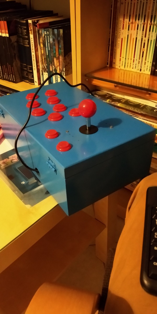

24/03/2019 22:37 - 24/03/2019 22:38 #44465 από ikariwths
Απαντήθηκε από ikariwths στο θέμα καλως σας βρηκα,νεα καμπινα και απο εμενα
Καλησπερα σε ολους ,θα μοιραστώ μερικες σκεψεις για να με συμβουλέψουν οι παλιοτεροι αλλα και για να εχουν εναν μπουσουλα οσοι μπαινουν τωρα στο κοσμο των joystick-καμπινων.
Οπως θα δειτε στη φωτογραφια εφτιαξα εχθες το πρωτο joystick με τα υλικα που αγορασα 24 ευρω απο το cableworks.gr
To ιδιο ακριβως βρισκει καποιος απο κινα 14 ευρω
www.aliexpress.com/item/Zero-Delay-Joyst...&transAbTest=ae803_3
Το κουτι το ειχα στην αποθηκη , κουμπια και μοχλος ειναι οκ για τα 25 ευρω που εδωσα,αλλα θα συνιστουσα σε καποιον να δωσει 20 ευρω περισσοτερα και να παρει κατευθειαν τα ιαπωνικα.
Ο κοντρολερ εχει άψογη συνεργασια με τα windows 10 τοσο ωστε να μη καταλαβαινω τι παραπανω θα κερδισω αν αγορασω τον ipac .του εβαλα το joystick και 10 κουμπια ενω μπορει να παρει εως 12 κουμπια.
υπόψιν οτι εχω εμπειρία μονο απο mame σε windows οπου ρυθμιζεις μεσα απο το προγραμμα τι θα κανει το καθε κουμπι.
Το joystick το εβαλα στο αριστερο χερι γιατι ετσι ηταν τα περισσοτερα πατρον που εβρισκα στο διαδυκτιο,μερικα παιχνιδια τα επαιζα σωστα ετσι ενω σε αλλα επιανα το μοχλο με το δεξι.Σαν συμπερασμα εβγαλα οτι οταν φτιαξω τη καμπινα χρειαζομαι για τον παικτη 1 δυο joysticks αριστερα και δεξια απο τα κουμπια ,ισως και για τον δευτερο παιχτη να κανω το ιδιο.Αρα στο συνολο χρειαζομαι 4 joysticks για δυο παικτες? Πως θα τα ενωσω αυτα?
Επαιξα πρωτη φορα με μοχλο 8 κατευθύνσεων παιχνιδια οπως το pcman και το donkey kong που χρειαζονται μοχλο 4 κατευθυνσων και θα ελεγα οτι σε αρκετα σημεια δε επιανε σωστα η εντολη αρα χρειαζομαι και εναν μοχλο 4 κατευθυνσεων που θα τον συνδεσω και αυτον με το joystick 1 ,γινεται?
