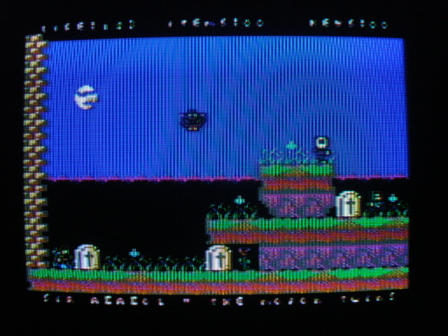

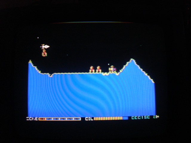

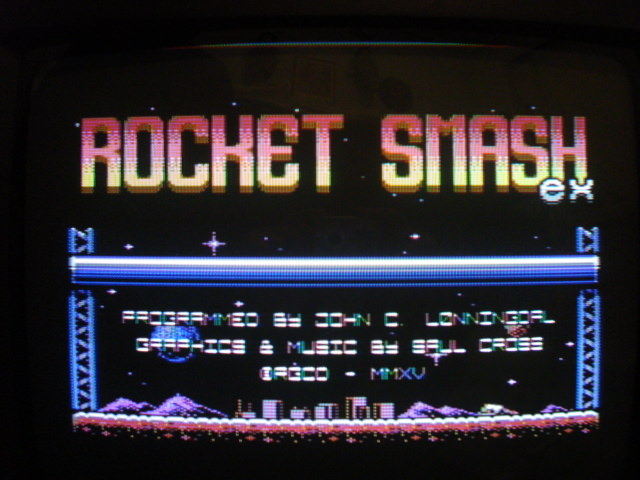

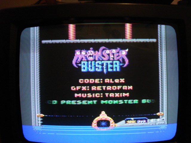

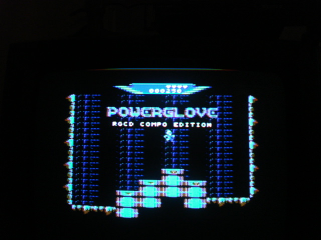

Δημήτρη VincentGR, έκανα τις δοκιμές στα Rocket Smash, Monster Buster, Scramble, Power Glove και Sir Ababol!
Όλα δουλεύουν άψογα! :cheer:

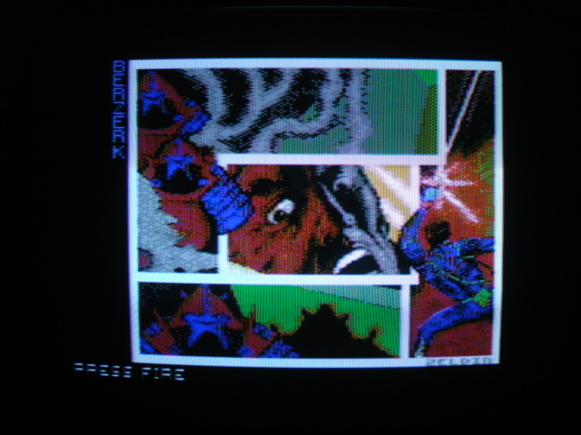

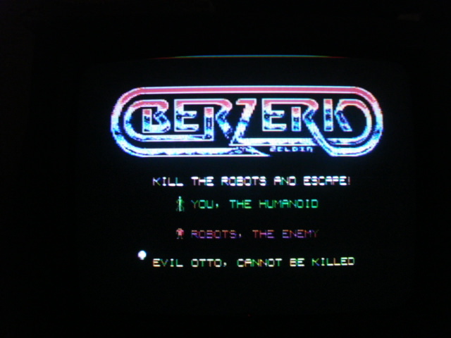

Μένει να δοκιμάσω τα Berzerk, Sub Hunter, Karateka και το Rambo II που μας έστειλες! ;)

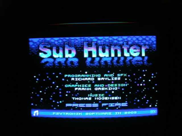

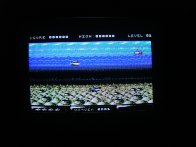

Οι δοκιμές ολοκληρώθηκαν!
Τα Berzerk και Sub Hunter πέρασαν με επιτυχία το Test, αλλά τα Karateka και Rambo II έμειναν μεταξεταστέα, ή θα έλεγα καλύτερα, έμειναν στον τόπο!

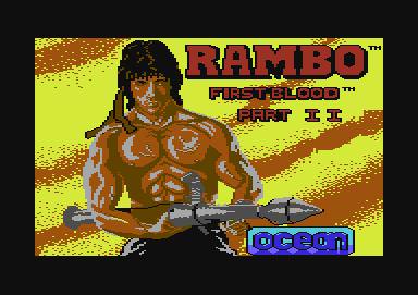

To Rambo II μου ξαναέσπασε τα νεύρα όπως πριν από δύο χρόνια που είχα ασχοληθεί για πρώτη φορά μαζί του. Τότε είχα καταφέρει να το φορτώσω μία μόνο φορά από τις δεκάδες που είχα προσπαθήσει, αλλά μετά κολλησε...Σήμερα δεν τα κατάφερα ούτε μία φορά!
Τουλάχιστον υπάρχει η .t64 έκδοση και ακόμη μία έκδοση .tap που λειτουργούν σε wav, αλλά εγώ ήθελα να λειτουργεί σε wav και η συγκεκριμένη έκδοση που εμφανίζει αυτήν την εικόνα στη διάρκεια του φορτώματος και που έχω και σε κασέτα!
