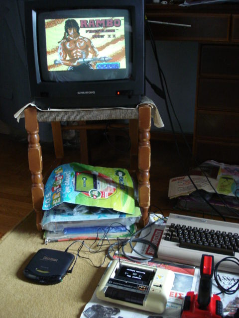

VincentGR έγραψε:
Κεφαλές :
Έχω έναν οδηγό εδώ μέσα που κάνεις align την κεφαλή.
Το μυστικό είναι απλό. Βάζεις το align πρόγραμμα στο μαραφέτι με mp3 player η ότι έχεις αρκεί να τρέξει στο κομμοντόρι.
Στο datassette βάζεις μια original κασέτα και κοιτάς το μοτίβο να είναι όσο πιο μαζεμένο γίνετε όπως στις εικόνες από το θέμα που έχω. Αν όχι τότε ρεγουλάρεις να γίνει καλύτερο on the fly!
Όταν το φέρεις εκεί που πρέπει, τότε βάζεις έναν casette adaptor στο datassette και συνδέει εκεί το deck σου.
Πατάς play στο deck με την original κασέτα μέσα σε αυτό τώρα και κοιτάς τα αποτελέσματα αν είναι ίδια στο πρόγραμμα πάλι.
Αν όχι το ρεγουλάρεις και αυτό να είναι σαν του datassette.
Όλα αυτά τα έχω κάνει πειραματισμούς εδώ και ένα χρόνο τώρα οπότε είναι δοκιμασμένα.
Δημήτρη, ακολούθησα κατά γράμμα τις οδηγίες σου και το αποτέλεσμα ήταν...
Επιτέλους, κατάφερα να φορτώσω από cd μέσω του cassete adaptor και του κασετοφώνου
τη συγκεκριμένη έκδοση του Rambo II !!!
Παρατήρηση 1
O Commodore 64 είναι ένα πολύ μυστήριο μηχάνημα! :crazy:
Κάποια προγράμματα προσπάθησα να τα φορτώσω από cd μέσω του tape adaptor του Δημήτρη zx_jim στο δικό του μηχάνημα που απέκτησα πρόσφατα (όσοι ήρθατε στην Digital Universe το είδατε από κοντά και θα το δείτε επίσης και στο Μοσχάτο), αλλά δεν φορτώσανε καθόλου, ενώ στον C64 που έχω με το αυτοκόλλητο του Batman με το tape adaptor φορτώνουν κανονικά! Αυτό συμβαίνει σε κάποια προγράμματα που είναι σε μορφή .tap.
Παρατήρηση 2
O Commodore 64 είναι ένα πάρα πολύ μυστήριο μηχάνημα!
Τα προγράμματα από cd που δεν φορτώνουν με το tape adaptor, φορτώνουν στο ίδιο μηχάνημα μέσω του cassete adaptor και του κασετοφώνου!!!
Το συμπέρασμα είναι ότι τo οπλοστάσιο του C64 απέκτησε άλλο ένα δυνατό εργαλείο!!! Η επόμενη εφαρμογή είναι να γράψω κασέτες με προγράμματα από cd και να δοκιμάσω να τα φορτώσω με το cassete adaptor. Είμαι σχεδόν σίγουρος ότι το αποτέλεσμα θα είναι θετικό!
Το μόνο αρνητικό είναι ότι πρέπει να βγει το πορτάκι του κασετοφώνου, αλλά όποτε θέλω το τοποθετώ ξανά στη θέση του!.

21/04/2015 17:15 - 21/04/2015 17:17 #28778 από VincentGR
Απαντήθηκε από VincentGR στο θέμα C64 tap Games
:award: ΦΟΒΕΡΟΣ!!!
Δεν χρειάζεται να βγάζεις το πορτάκι, κλείνει και έτσι.
Οι 6502 είναι λίγο "κουφοί" σε αντίθεση με τους Ζ80 που δεν θέλουν συνήθως specific corders.
Παρόλα αυτά θα φέρω να φέρω αυτά που είπαμε?
O adaptor είναι λίγο περίεργος, ενώ η ψευτοκασέτα κάνει καλή δουλειά.

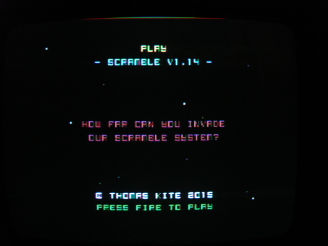

Scramble V1.14
Μετατράπηκε και αυτό.
TAP Version:
www.dropbox.com/s/0rkchvynh9o4v5r/Scramble%20V1.14.tap?dl=0
WAV Version:
www.dropbox.com/s/bp97rmlm6h4of2a/Scramble%20V1.14.wav?dl=0
Τη wav ας την δοκιμάσει κάποιος γιατί δεν έχω C64 εδώ πέρα.
Ευχαριστώ.
:friends:

22/06/2015 09:48 #30410 από chdlee
Απαντήθηκε από chdlee στο θέμα C64 tap Games
VincentGR έγραψε: Scramble V1.14
TAP Version:
WAV Version:
Ευχαριστώ.
:friends:
Εμείς ευχαριστούμε Δημήτρη! :thumb:
Θα δοκιμάσω την wav έκδοση το βραδάκι και θα σας ενημερώσω!
