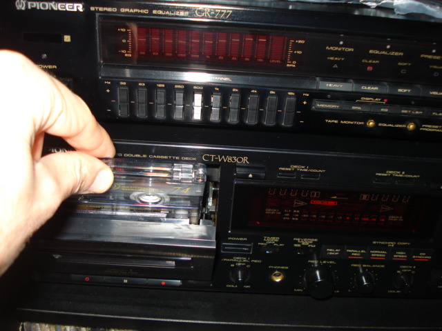

Έχω ένα διπλό κασετόφωνο, αλλά είχε ένα πρόβλημα και στα δύο decks. Με τη βοήθεια του φίλου μου Γιώργου Τσιγόπουλου, το συνεφέραμε αρκετά, τόσο που να μπορεί να κάνει μία σωστή εγγραφή.
Τα βήματα που ακολούθησα είναι τα εξής:

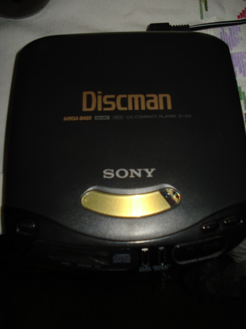

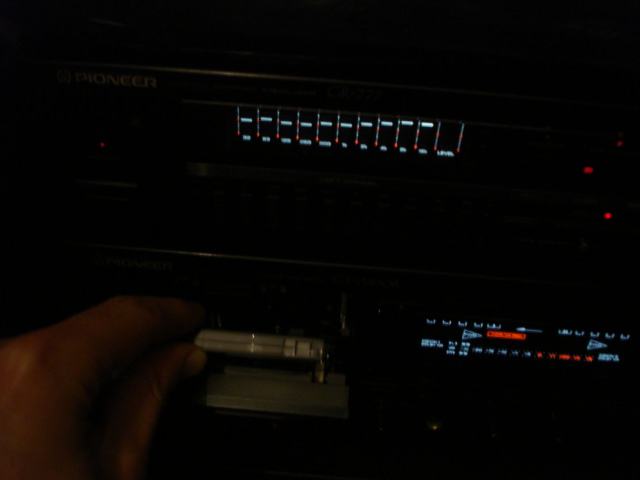

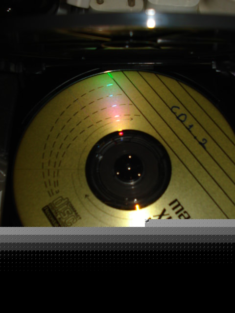

1) Πήρα ένα από τα cds που έχω γράψει προγράμματα για τον C64 σε μορφή ήχου και το έβαλα στο cdplayer, το οποίο είχε συνδεθεί με τον ενισχυτή του στερεοφωνικού.

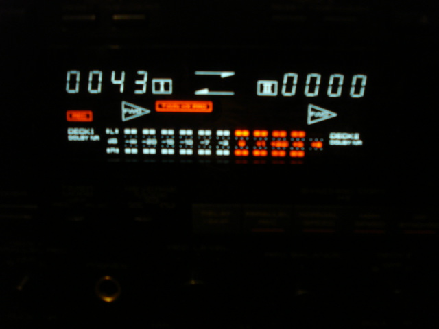

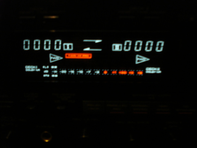

2) Έβαλα μία κενή κασέτα στο deck. Πριν ξεκινήσω την εγγραφή, ρύθμισα την ένταση στο κασετόφωνο έτσι, ώστε να είναι στο 5db (με βάση το δικό μου κασετόφωνο). Η ένταση εγγραφής πρέπει να είναι μεγάλη.

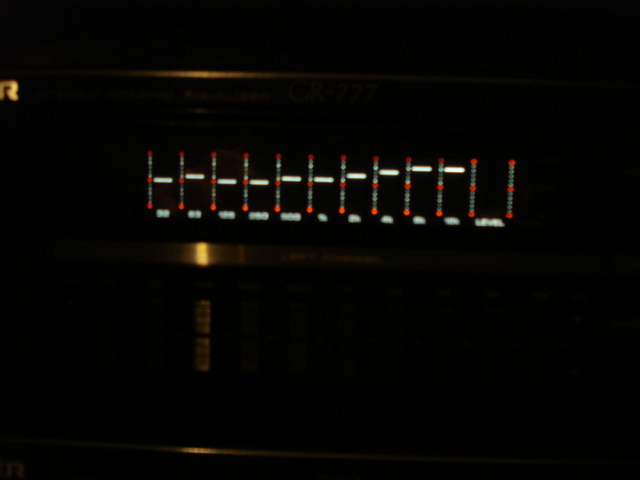

Ακόμη, απενεργοποίησα το σύστημα dolby. To κυριότερο είναι ότι ρύθμισα το equaliser έτσι, ώστε να είναι ανεβασμένες οι υψηλές συχνότητες (τα πρίμα).
Άφησα ένα κενό διάστημα 3-4 δευτερολέπτων στην αρχή της κασέτας και έκανα την ηχογράφηση.

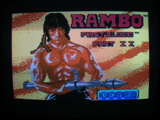

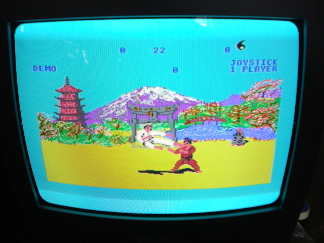

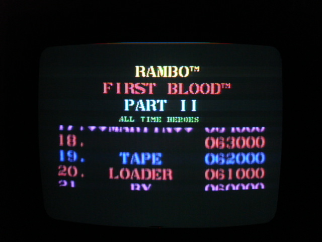

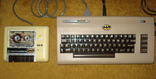

3) Έβαλα την κασέτα στο κασετόφωνο του C64 και το πρόγραμμα φόρτωσε κανονικά με την πρώτη! Μάλιστα, δοκίμασα και φόρτωσα δύο προγράμματα, το ένα από τα οποία είναι το Rambo First Blood Part II σε μορφή .tap, που είναι περίεργο στο φόρτωμα. Δημήτρη (Vincent) ξέρεις εσύ!!! :)
Να σημειώσω ότι σε αυτό το βήμα στάθηκα τυχερός, γιατί οι κεφαλές του κασετοφώνου που έγινε η εγγραφή και του κασετοφώνου του C64
ήταν ρυθμισμένες σωστά από την αρχή.

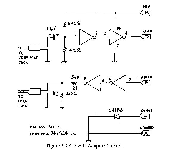

Και γώ θέλω να διαβάζω και να γράφω 'κασέτα' με το γνωστό κύκλωμα για αρχή.
( Το βρήκα στο scribd: Commodore 64 Interfacing Blue Book )
Αυτό είναι το πιό απλό που έχω βρεί και ίσως το πιό σωστό. Όοοταν κάααποια στιγμή το φτιάξω θα δοκιμάσω να σώζω και να διαβάζω wav ή mp3 στο pc ( το mp3 όμως πρέπει να έιναι το λιγότερο 192kbps γιατί η συμπίεση χαλάει το σήμα ). Βέβαια είναι τρομερή σπατάλη να φυλάς κάμποσα Kilobytes σε αρχεία μεγέθους Megabyte!

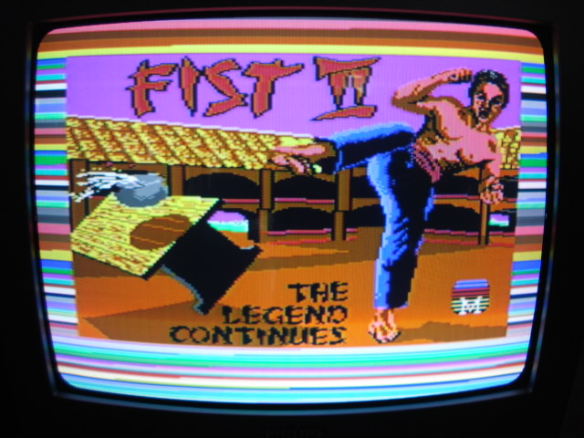

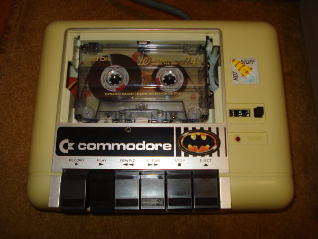

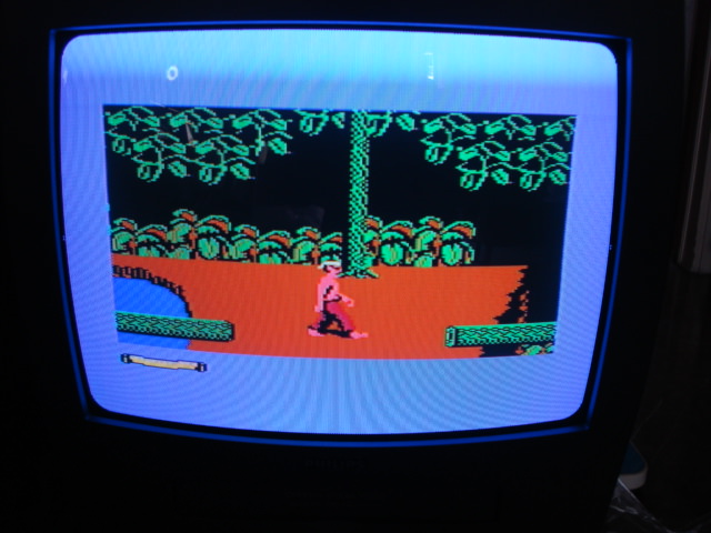

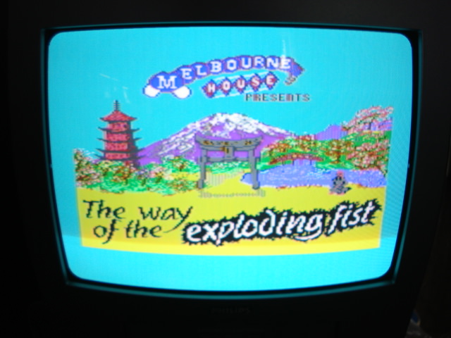

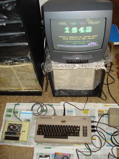

24/02/2017 10:26 - 24/02/2017 10:32 #38627 από chdlee
Απαντήθηκε από chdlee στο θέμα Οδηγός Εγγραφής Κασέτας για C64

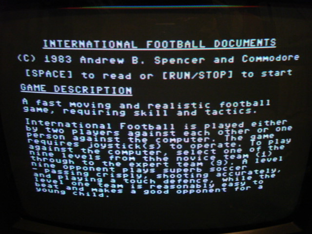

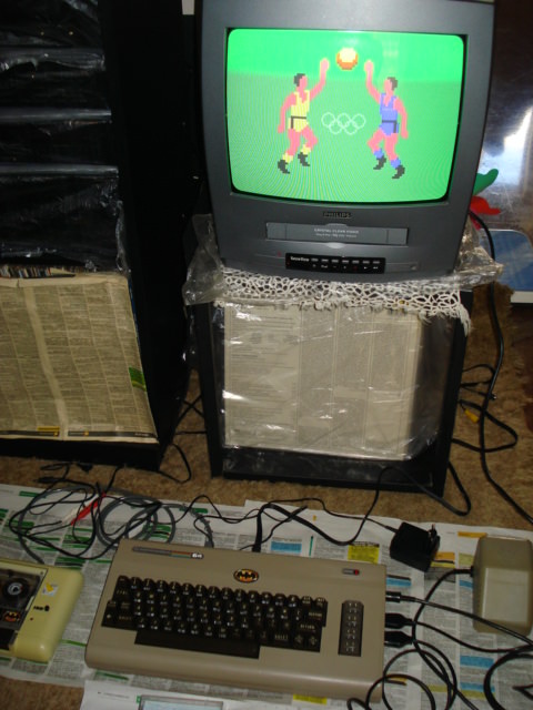

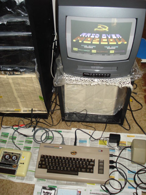

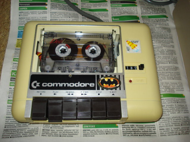

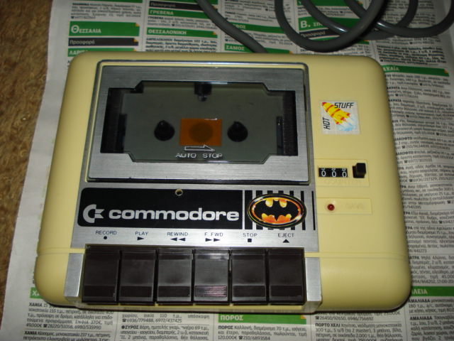

Μετά και την αλλαγή ιμάντα στο κασετόφωνο του Commodore ( δείτε εδώ ), έμενε πια να φτιάξω από την αρχή μια κασέτα με προγράμματα για να είμαι σίγουρος ότι το κασετόφωνο δουλεύει σωστά.
Το μόνο εμπόδιό μου για τη δημιουργία τέτοιων κασετών είναι πια η μη καλή λειτουργία του κασετοφώνου του στερεοφωνικού. Μετά από κάποιο χρόνο λειτουργίας, ακούγεται ένα ελαφρύ τρίξιμο καθώς "παίζει" η κασέτα, οπότε δε γίνεται σωστή εγγραφή. Παρότι έχω αυτό το πρόβλημα, κατάφερα να "περάσω" αρκετά προγράμματα σε μια κασέτα. Επιπλέον, τοποθέτησα ξανά στη θέση του το πορτάκι του κασετοφώνου, αφού θα κάνω αρκετό καιρό να χρησιμοποιήσω την tape adapter. Ας είναι καλά εκεί που βρίσκεται ο zx_jim, που μου είχε φτιάξει το tape interface...

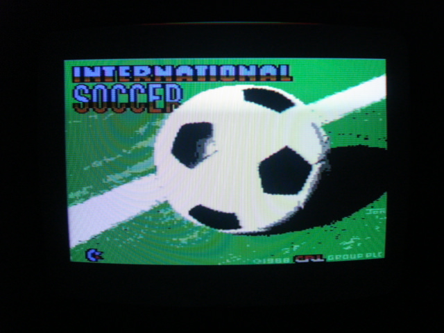

Μερικές ακόμη επιτυχείς φορτώσεις προγραμμάτων μπορείτε να δειτε στις φωτογραφίες που ακολουθούν!
