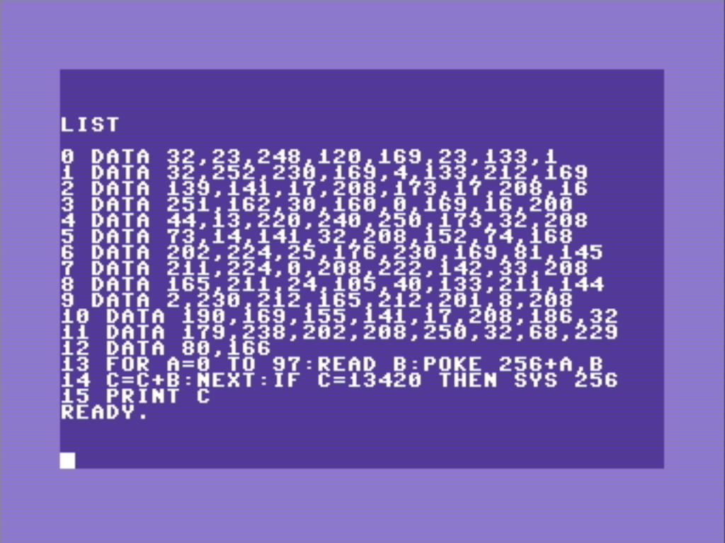

Μεγάλη συγκίνηση λοιπόν, πληκτρολόγησα τα πρώτα πράγματα εκτός από list, load και run, έγραψα και έσωσα το πρώτο μου πρόγραμμα. Νιώθω ήδη νικητής :-P

Λοιπόν για αρχή, τρέχοντας την κασέτα με τον ήχο στην διαπασών, δεν ακούγεται το παραμικρό... Κούνησα το βύσμα (αν δεν μου είχες γράψει να μην το πειράξω με τον υπολογιστή αναμμένο είναι απόλυτα βέβαιο πως θα την είχα κάνει την βλακεία) και το τοποθέτησα σε 2-3 διαφορετικές θέσεις με απόκλιση 1-2 χιλιοστά όπως πρότεινες, τα ίδια.
Αυτό που δεν ξέρω αν είναι λογικό, είναι πως και αφού πατούσα STOP στην κασέτα και την έβγαζα, αυτό συνέχιζε να γυρνάει για πάντα: imgur.com/a/tNqZxk6
Τέλος, αν και δεν ξέρω αν είχε νόημα, έγραψα το προγραμματάκι, το αποθήκευσα σε μία δισκέτα και το εκτέλεσα, μου είπε να πατήσω PLAY στο κασετόφωνο και το αποτέλεσμα ήταν πάλι το ίδιο, λευκή οθόνη και κανένας απολύτως ήχος.
Η κασέτα γυρνάει πάντα κανονικά.

ant-mi έγραψε: Μεγάλη συγκίνηση λοιπόν, πληκτρολόγησα τα πρώτα πράγματα εκτός από list, load και run, έγραψα και έσωσα το πρώτο μου πρόγραμμα. Νιώθω ήδη νικητής :-P
Εύγε, το να πληκτρολογείς ένα προγραμματάκι και μετά να τρέχει χωρίς λάθη είναι πολύ ωραία αίσθηση, το ξέρω καλά! Και το γεγονός ότι έτρεξε με τη μία σημαίνει ότι δεν έκανες κανένα λάθος στα data, άψογος!
Λοιπόν, με βάση την παντελή απουσία ήχου και το ύποπτο γύρισμα του capstan με σταματημένο μηχανισμό, έχουμε hardware πρόβλημα, δυατυχώς...
