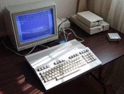

Όπως ο commodore 128 ας πούμε !!!!!

JIANOS έγραψε: Όπως ο commodore 128 ας πούμε !!!!!
Εμμμμ...!!! ΑΥΤΟ μάλιστα, είναι σοβαρό μηχάνημα!!! ;)
Δεν είναι τυχαίο που όταν στη ρετρο-πιάτσα λέμε "Ο 128" εννοούμε αυτόν τον συγκεκριμένο... :bow:
