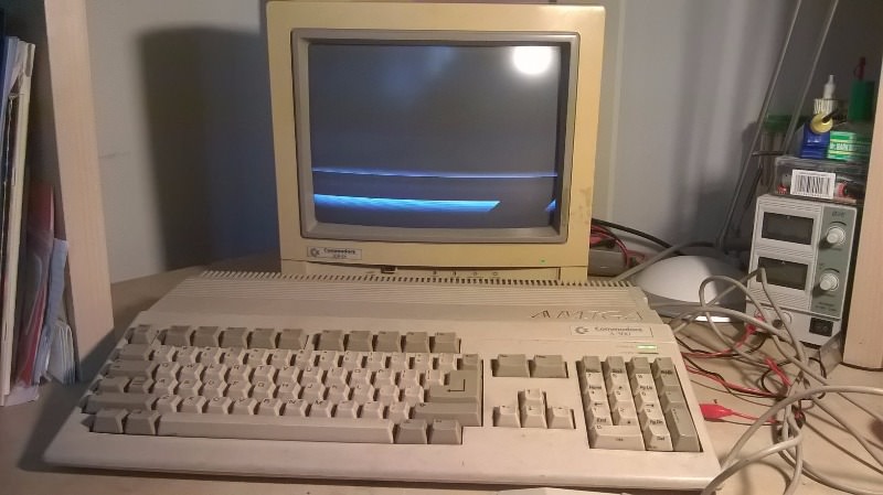

Εχω νοσταλγισει την Αmiga μου,την τοποπθετησα και την ανοιξα.Αλλα την οθονη δεν μπορω να την ρυθμησω.Μηπως γνωριζι καποιος κατι που δεν θυμαμαι η δεν γνωριζω.Η οθονη ειναι η 1084s D2.

Όπως θα δεις στην φωτογραφία που ανέβασα, το μόνιτόρ σου πρέπει να έχει 2 κουμπιά στο πίσω μέρος.
Δεν θυμάμαι ακριβώς, αλλά αν κάποιο από αυτά είναι πατημένο τότε δεν βγάζει εικόνα η Amiga.
Παίξε λίγο με αυτά.

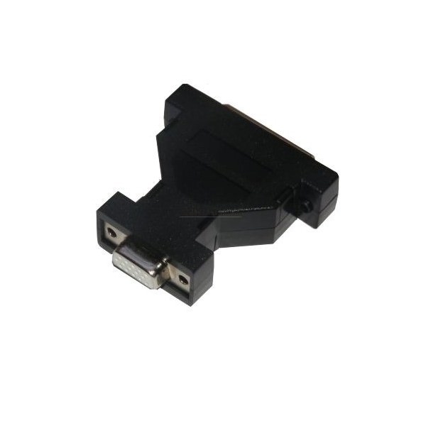

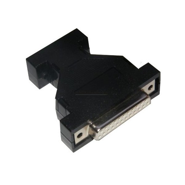

Εαν υπαρχει κολοδιο η ανταπτορας απο 9 pin θυλικο σε 15pin αρσενικο θα με βολευε,γιατι εγω και την γκρηνια της σηζηγου για την τηλεωραση.

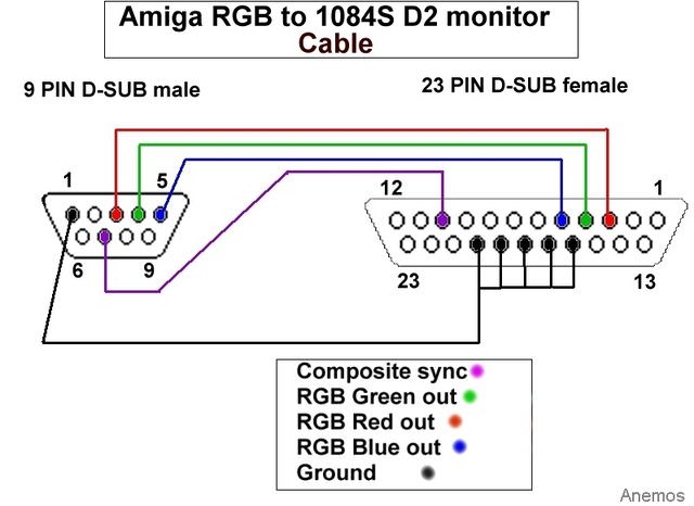

Η γνώμη μου είναι πριν φτάσεις στους ροοστάτες να ελέγξεις το καλώδιο.
Δες μήπως κάποια από τις 2 άκρες δεν κάνει καλή επαφή.
Αν έχεις πολύμετρο, κοίταξε μήπως είναι κομμένο το καλώδιο κάπου στο μήκος του με βάση αυτό το σχεδιάγραμμα.
Προφανώς εννοείς 23πινο θηλυκό σε 15πινο VGA.
Αν εννοείς αυτό τότε η λύση λέγεται scandoubler και είναι λίγο ακριβή.

Καλημερα το καλοδιο ειναι ενταξει εκτως απο το 1 (9pin) κτηπαει και το 2 αλλα δεν παρεμβενει στις αλλες γραμες.
