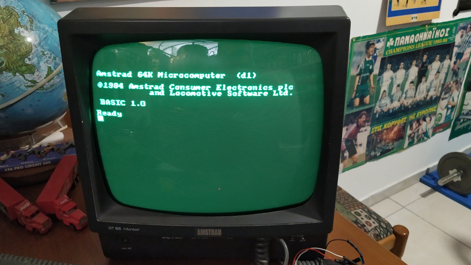

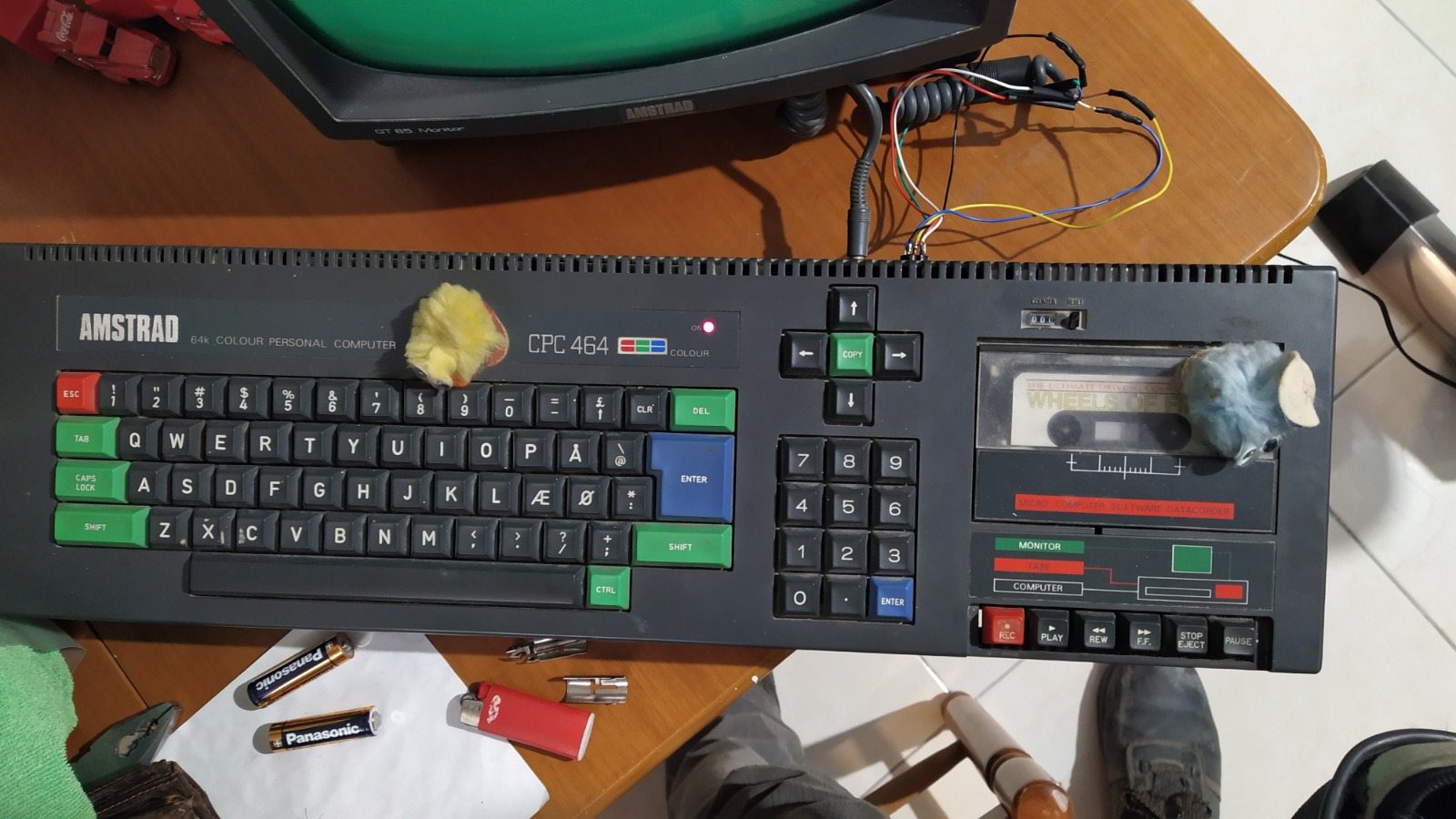

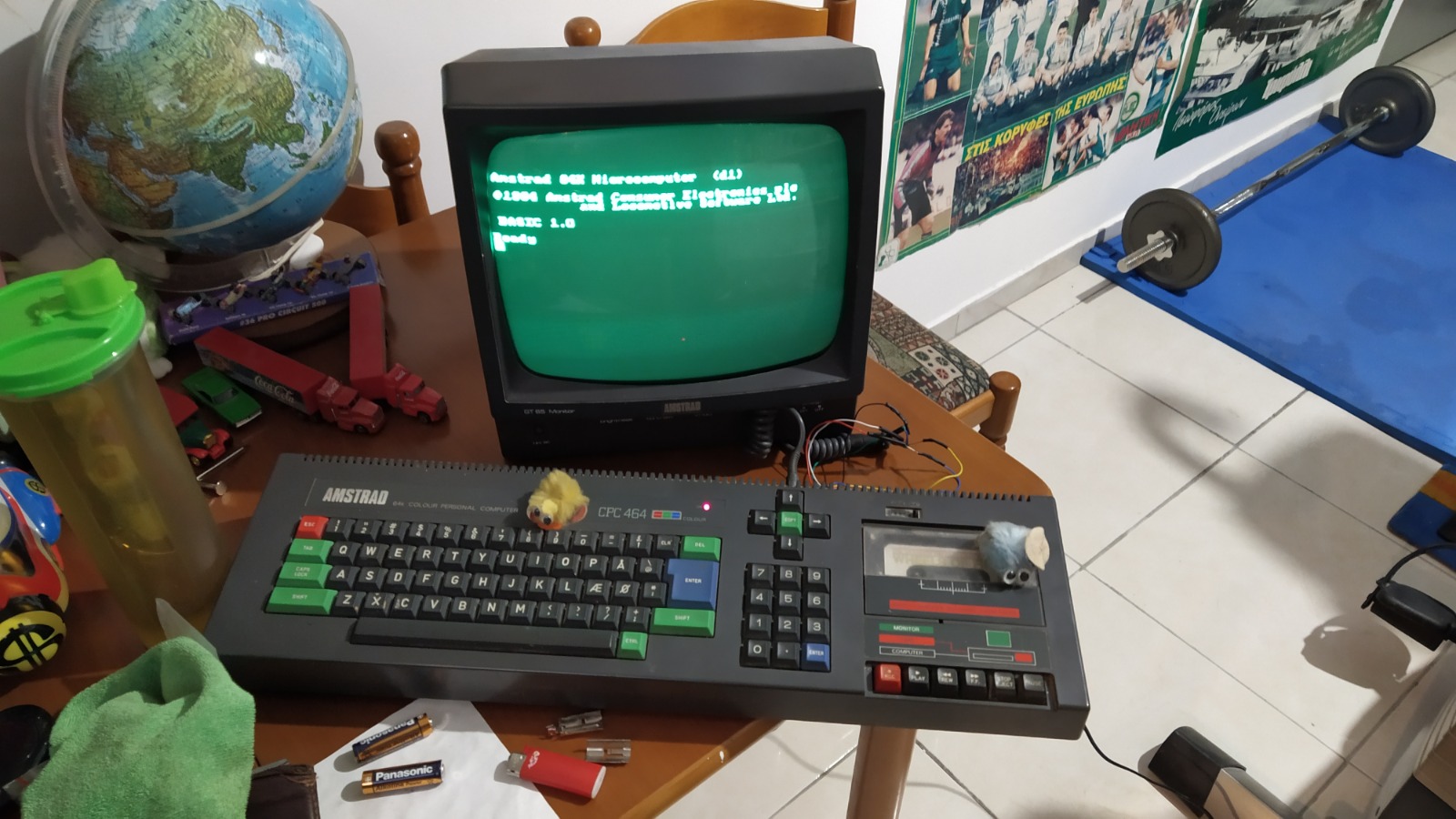

Έχω έναν Amstrad çpc ,464 και δεν παίζει το play κασέτας . Ανάβει κανονικά . Μπορείς κάποιος να το επισκευάσει και να κάνει σέρβις.Ευχαριστω

Δηλαδή πατάς το κουμπί και δεν κατεβαίνει ή κατεβαίνει, γυρνάει η κασέτα κανονικά και δεν διαβάζει?
Προσπαθώ να καταλάβω αν είναι μηχανικό το πρόβλημα ή κάτι άλλο ;)

Πατάς το κουμπί κατεβαίνει αλλά δεν την γυρίζει.

Δεξιά αριστερά την γυρίζει την κασέτα μόνο το play δεν γυρίζει

Πιθανώς έχει κοπεί το λαστιχάκι (ιμάντας) του play
www.ebay.com/itm/Amstrad-CPC-464-Replace...f:g:cRgAAOxykmZTMzRJ
Φυσικά μπορείς να δοκιμάσεις και με ένα οποιοδήποτε λάστιχο, φτάνει να έχει την ίδια διάμετρο

Άνοιξε και δες σε τι κατάσταση είναι ο ιμάντας... πιθανότατα έχει ξεραθεί και είναι πολύ λασκαρισμένος, ίσως και κομμένος!
Μπορεί να θέλει και λίπανση το μοτέρ, αν γίνεται...
Το ιμαντάκι είναι διαμέτρου 74mm (~116mm flat μήκος) και πάχους 1.2mm. Μπορείς είτε να αγοράσεις αυτά που προτείνει ο Νίκος, είτε να ψάξεις σε κατάστημα με ηλεκτρονικά (κατά προτίμηση παλιό και "της γειτονιάς", από τα μεγάλα και κεντρικά έχουν εξαφανιστεί οι ιμάντες...)

Άλλαξα ιμάντα στο μηχανισμό της κασέτας και τώρα μασάει την κασέτα.Τι να φταίει;

συνηθως οταν μασαει τη κασετα υπαρχει κολλημα σε ενα απο τα δυο ραουλα με αποτελεσμα να μην μαζευει η ταινια καθως προχωραει. Εαν το κατεχεις με τα κατσαβιδια μπορεις να ελεγξεις και να γρασαρεις τα μηχανικα μερη του drive
