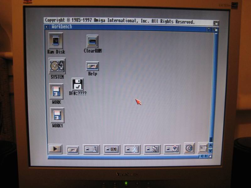

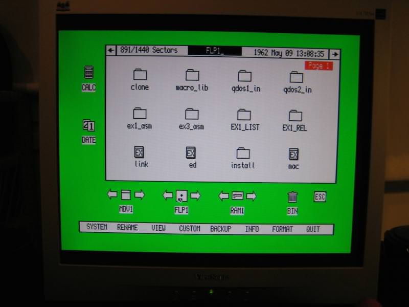

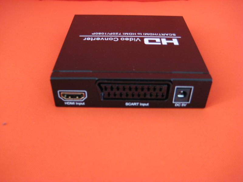

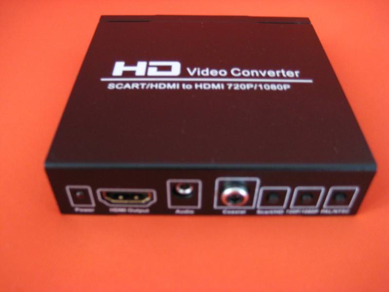

Ανοίγω αυτό το thread λόγω κάποιον φίλων και επισκεπτών στην έκθεση που με ρωτήσανε με ποίο τρόπο είχα συνδέσει τις VGA TFT οθόνες μου με μηχανήματα όπως ο CPC464 και ο C16 που "βγάζανε" με καλώδιο RGB Scart.
Μετά απο αρκετό ψάξιμο στο ebay βρήκα τον πολυπόθητο HDMI to SCART converter.
Έψαχνα οπωσδήποτε να βρώ κατι με καλή θωρακιση κατα προτίμηση με μεταλική, για αποφυγή παρεμβολών.

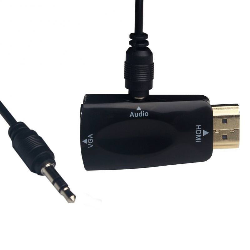

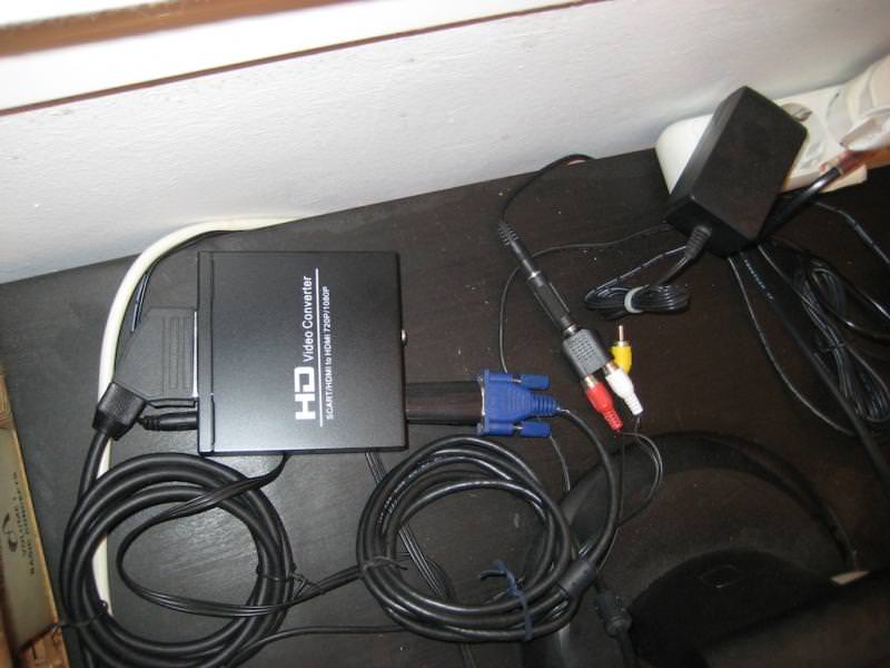

Στο HDMI output συνδέουμε τον παρακάτω adaptor (εφ'όσον το HDMI συγχρονίζει με την VGA).

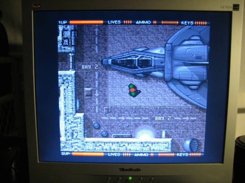

και το αποτέλεσμα... (λίγο eyecandy) ;)
(..το όλο κόστος περίπου 40 ευρώ)
..και τα links :
scart to hdmi
hdmi male to vga

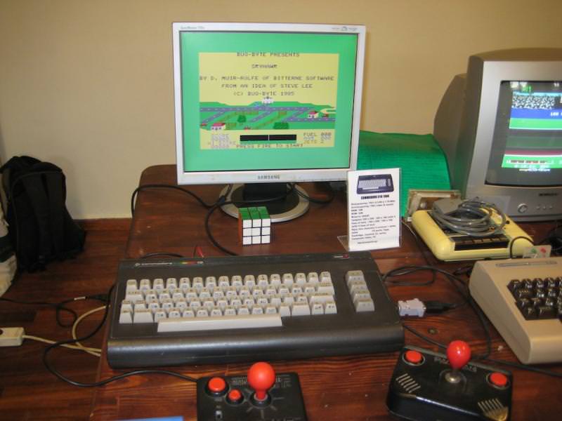

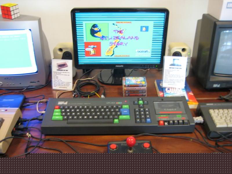

Τον συγκεκριμένο converter το χρησιμοποίησα σε 2 οθόνες (απο τις 3) στο QL workshop ( ql workshop ) που είχα στήσει με τα υπόλοιπα παιδιά. Αν εξαιρέσεις την οθόνη που είχε ο QL του Άκη (Pluto63) η Viewsonic και η Philips ήταν συνδεδεμένες με τον converter. Στην Amiga μου, απλά βάζει "κατω" οποιοδήποτε scandoubler του amigakit, λόγω ποιότητας εικόνας, εφ'όσον κάνει upscaling!! :veryhappy:

Όντως είναι πολύ καλή η ποιότητα εικόνας που βγάζει.
2-3 μηχανήματα στην έκθεση που το είχαν έβγαζαν εντυπωσιακότατη εικόνα.

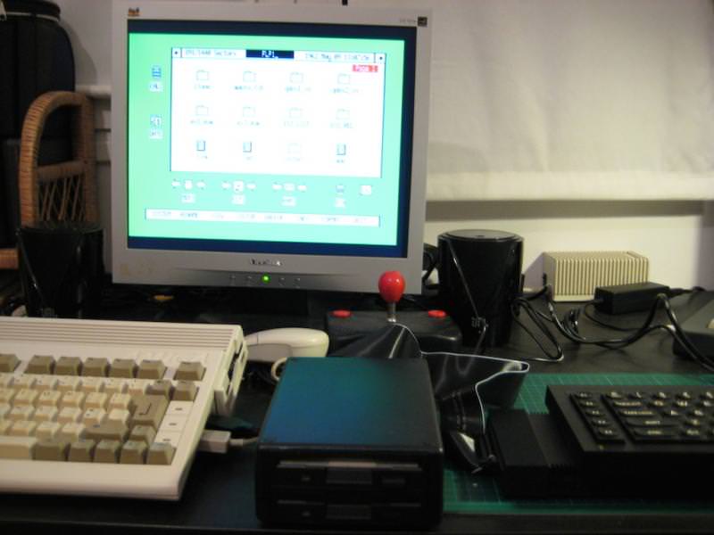

Φώτο απο την amiga μου...
Προτείνω τον converter+το HDMI όπως δείχνει η εικόνα. Για 'μένα είναι καλύτερο απο οποιοδήποτε scandoubler...
αλλά αν θες την προσωπική μου γνώμη.. τα τιποτα δεν είναι καλύτερο απο τα scanlines του 1084S monitor.. ;) RESPECT! :cheer:

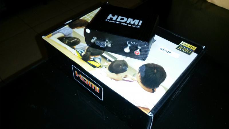

Άρη είσαι θεούλης! Τον συγκεκριμένο converter τον έχω βάλει στο μάτι για επόμενη αγορά μου. Για να είμαι ειλικρινής κοιτάζω και κάτι άλλο αυτή την στιγμή αλλά θα δω σε μερικές μέρες τί θα αγοράσω.
@spyros.s
Για το 1 που ρωτάς δεν ξέρω να σου απαντήσω.
Για το 2 που ρωτάς , η απάντηση είναι ναι.Ο ήχος μεταφέρεται κανονικά στην τηλεόραση μέσω hdmi καλωδίου.
Σε μια οποιαδήποτε σύγχρονη tv με είσοδο hdmi , μπορείς μέσω του converter , να συνδέσεις οποιαδήποτε πηγή με scart και να στείλεις το σήμα μέσω hdmi.
Πρόσφατα πήρα και εγώ έναν converter από vga σε hdmi για να συνδέω το Dreamcast μου στην τηλεόρασή μου.Το αποτέλεσμα είναι φανταστικό.

1)Τον συγχρονισμό τον αναφέρω, για τον λόγο, οτι κάποιος μπορεί αντι να χρησιμοποιήσει το ανταπτοράκι HDMI to VGA να το βρει σε καλώδιο (δεν χρειάζεται να μεσολαβήσει κάποια αντίσταση). Η μετάβαση μεταξύ ψηφιακού σήματος σε αναλογικό μπορεί να γίνει χωρις να παρεμβληθεί κάποιος video decoder ή hdmi trnasmitter (το ανάποδο αν θυμάμαι καλά δεν γίνεται :wait: )
2)Τον ήχο εγω τον παίρνω απο τον HD CONVERTER (output jack) και τον βγάζω με jack σε δυο εξωτερικά ηχεία που έχω εφ'όσον κανενα παλιό VGA monitor δεν έχει ενσωματομενα ηχεία (εκτός αν ειναι κανα multimedia της Compaq :P )

Ναι Άρη , έχει μεταλλικό περίβλημα και αυτό που πήρα.Το μαλλί πήγε μόνο 18,86 ευρώ μόλις από το AliExpress , με δωρεάν μεταφορικά (τουλάχιστον εγώ έτσι το αγόρασα).
