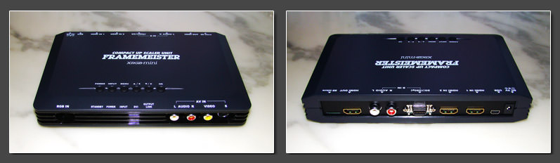

Πρόκειται για δύο διαφορετικούς converters.
Ο ένας μετατρέπει την σύνδεση VGA σε HDMI και ο άλλος μετατρέπει τo σήμα από SCART σε HDMI.Ο δεύτερος που αναφέρω είναι πολύ χρήσιμος ειδικά για ρετρό κονσόλες που το scart ήταν το δημοφιλέστερο μέσο σύνδεσης με τις crt οθόνες.
Μια κορυφαία λύση για πολλαπλή σύνδεση συσκευών , από scart , composite , component κτλ , με πάρα πολλές παραμετροποιήσεις / επιλογές και επιπλέον με την δυνατότητα scanlines , είναι το XRGB Mini FrameMeister.
Κορυφαίος converter από δυνατότητες και με τσιμπημένη τιμή.
Πάρτε και ένα βλέφαρο :)
Οι ακόλουθοι χρήστες είπαν "Σε Ευχαριστώ": arislab, vovolas

Τι είπες τώρα??? SCANLINES??? :woohoo: :woohoo: Respect! :bow: :bow:
Ωραίος Γιώργο!! :clap2: :clap2: :clap2: :thumbup: :thanx:

αν και βγάζει αυτό που παράγγειλα μαπα προσωπικά δεν δίνω 300€ για τέτοιο μαραφέτι...μια χαρά θα είναι και το άλλο
  • Το Άβαταρ του/της djbeast
11/12/2014 21:13 #25313 από djbeast
Αυτό που παράγγειλες , δεν βγάζει scanlines.
Μια χαρά κάνει την δουλειά του όμως , το έχω δει από κοντά.
Το XRGB Mini ανήκει σε άλλη κατηγορία εξού και η υψηλή τιμή.
