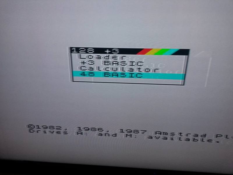

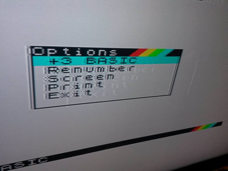

Την μαζεύω και στο καπάκι βγάζω τον spectrum +3:

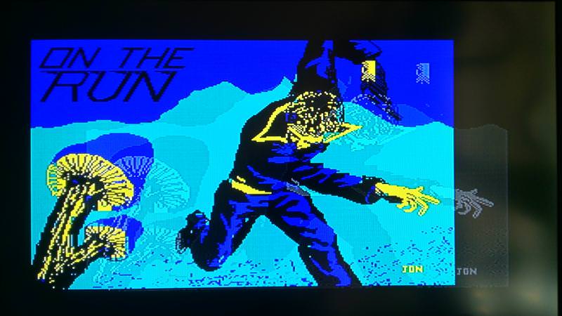

Εκείνος δούλεψε όμως η εικόνα ήταν κάπως έτσι:
Τώρα τι φταίει γι' αυτό δεν ξέρω...ίσως το σκαρτ που το είχαμε ξαναπει Δημήτρη, ίσως κάτι στο hardware του +3...μακάρι να είναι το σκαρτ!

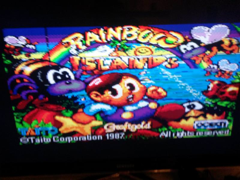

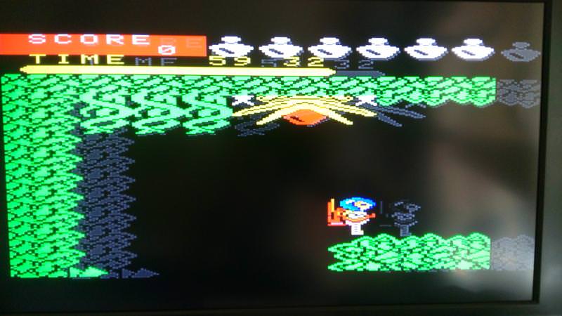

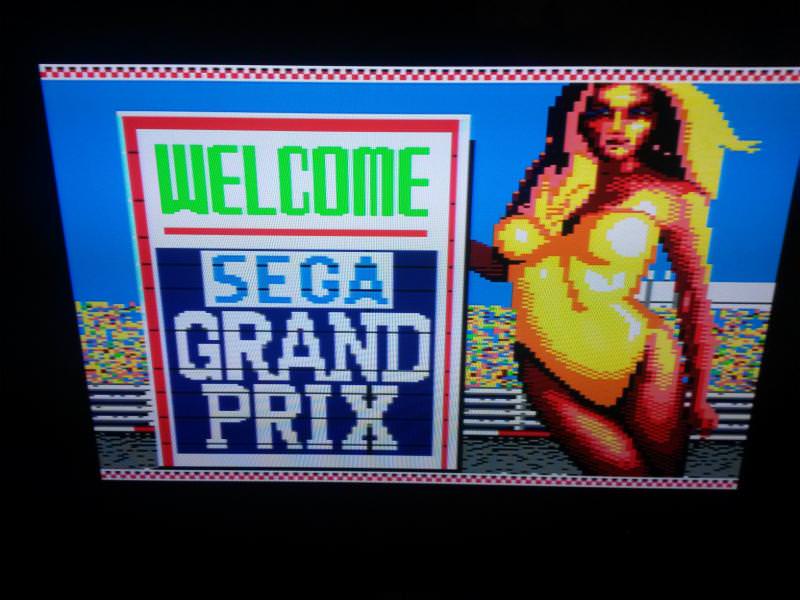

Φανερά απογοητευμένος από την εξέλιξη έβαλα και τον 6128...
Επιτέλους εκεί έπαιξε όπως θα έπρεπε αν και παρατήρησα πόσες πολλές δισκέτες 3 ιντσων έχουν απομαγνητιστεί από τα χρόνια:

Για τον +3 τι λες; Πως τον βλέπεις; Το σκαρτ φταίει ή ο +3

04/01/2015 14:23 #25682 από zx_jim
Μπορεί να μην φταίει τίποτα και απλά να μην "κάνει" αυτός ο convertoras!
Οσο πιο "αυτόματα" δουλεύει, τόσο λιγότερες ρυθμίσεις δέχεται!

04/01/2015 17:33 #25684 από spyros.s
Κατάλαβα...το ghosting issue που διάβασα στο ιντερνετ ότι συχνά είχε πρόβλημα ο +2 μπορεί να είναι πιθανό και εδώ;

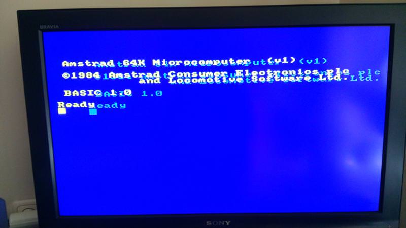

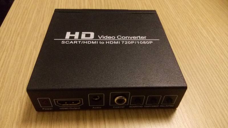

Γεια σας παιδιά είμαι καινούριος και γράφω για πρώτη φορά! Έχω έρθει σε δυο εκθέσεις στο Ψυχικό και έχω συζητήσει μαζί σας και από κοντά! Ο φίλος Άρης ίσως με θυμάται που έχει τον Amstrad 464. Είχα φέρει μαζί και την κασέτα Powerplay την έκδοση με τις Ελληνικές ερωτήσεις.
Στο θέμα τώρα, μόλις πήρα και εγώ το scart/hdmi converter που είναι και στη φωτογραφία στην αρχή του θέματος αλλά έχω και εγώ το ghosting issue :angry2: και θα ήθελα να ξέρω εάν δοκιμασμένα παίζει καλά στον Amstrad cpc 464. Γιατί αν όντος παίζει, τότε καταλήγω ότι είναι το δικό μου προβληματικό. Το έχω ήδη δοκιμάσει σε ένα monitor και δυο τηλεοράσεις. Δεν είναι θέμα scart καλωδίου διότι ο Amstrad σε απευθείας σύνδεση με την τηλεόραση παίζει μια χαρά. Επειδή όμως o converter είναι από κίνα θα μπω στη διαδικασία να χρεωθώ έξοδα αποστολής και να περιμένω 2 μήνες για να τον ξαναπάρω πίσω. επισυνάπτω και τις φωτό με το πρόβλημα.

16/06/2015 23:37 #30203 από arislab
:cheer: χαχα! Ναι! σε θυμάμαι! η αλήθεια είναι πως έχω δει 1-2 τρελλά με τον συγκεκριμένο converter αλλα αυτό θυμίζει λιγο ταινία τρόμου! :lol2: :lol2: :lol2:
η τηλεόραση που το συνδέεις είναι lcd-tv έτσι???
Ναι κατα πάσα πιθανότητα έπεσες σ'ελατωματικό κομματι. Το έχεις δοκιμάσει με άλλο μηχάνημα?? πχ. Amiga,Atari,Spectrum, καποια κονσόλα??? :wait:

16/06/2015 23:43 #30204 από Pluto63
ZAFIRIX έγραψε: Γεια σας παιδιά είμαι καινούριος και γράφω για πρώτη φορά! Έχω έρθει σε δυο εκθέσεις στο Ψυχικό και έχω συζητήσει μαζί σας και από κοντά! Ο φίλος Άρης ίσως με θυμάται που έχει τον Amstrad 464. Είχα φέρει μαζί και την κασέτα Powerplay την έκδοση με τις Ελληνικές ερωτήσεις.
Ευχαριστώ εκ των προτέρων και χαιρετισμούς σε όλη την παρέα! :thanx:
Ενα απλό ghosting ειναι γιατι δεν φτάνει αρκετή τροφοδοσία στο pin 16 της scart δώστου +5v απο εξωτερική τροφοδοσία ακομη και απο μια usb θύρα της ίδιας τηλεόρασης και θα εξαφανιστεί.
17/06/2015 08:18 - 17/06/2015 08:19 #30207 από spyros.s
Η λύση που σου προτείνουν είναι εκείνη με την οποία ο αείμνηστος Δημήτρης είχε λύσει το πρόβλημα στον δικό μου 6128! Απλά μετά η εικόνα θα είναι άριστη! Εμείς είχαμε πάρει ρεύμα από το εξωτερικό τροφοδοτικό pc που βάλαμε!
Το πρόβλημα που έχεις δεν είναι πάντως το ίδιο με αυτό που έχω εγώ στον +3 μου!
Φίλε pluto63 τι θεωρείς ότι έχει ο +3 μου και δείχνει όπως στις παραπάνω φωτογραφίες; Η εικόνα είναι έτσι είτε τον βάλω με κονβέρτερ είτε με σκαρτ κατευθείαν!

17/06/2015 09:47 #30208 από Pluto63
Πάρε μια αντίσταση 1Κ και ακούμπησε τα ποδαράκια της επάνω στα πόδια της R44 που θα βρεις κοντα στην έξοδο rgb μεσα στον spectrum και πες μου τι έγινε? ;)

17/06/2015 17:47 #30230 από ZAFIRIX
Ευχαριστώ πολύ παιδιά που με δεχτήκατε στην παρέα και για τις συμβουλές σας! Το σύνδεσα με ένα παλιό dvd player και δούλεψε κανονικά αλλά έκανα και τη βλακεία να χρησιμοποιήσω ένα άλλο τροφοδοτικό και μάλλον μου έκαψε τον converter. :banghead: Τέτοια παθαίνεις καμιά φορά αν το παίζεις μαστροχαλαστής. Οπότε φίλε Σπύρο μη φοβάσαι, υπάρχουν και χειρότεροι!
P.S.: Αυτό με τα +5v στο scart δεν πρόλαβα να το επιχειρήσω.

17/06/2015 21:21 #30238 από Pluto63
Ίσως εισαι τυχερός, επειδη το εχω και εγω και έκανα την ίδια π@π@ρι@ το κύκλωμα εχει μια δίοδο smd προστασίας, πιθανόν να κάηκε μόνο αυτη όπως σε εμένα οποτε φτιάχτηκε εύκολα στο μικροσκόπιο...
