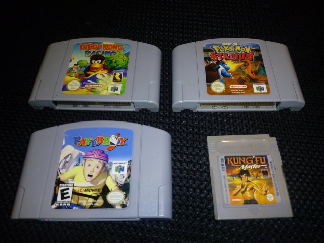

Λίγα games για Ultra N64 και ένα για Game Boy.
Diddy Kong Racing
PaperBoy 64
PokeMon Stadium
KungFu Master

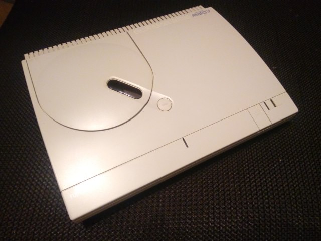

Fujitsu FM Towns Marty
Μεγια στα νέα σας αποκτήματα.

15/10/2016 21:38 #37593 από chdlee
glaros έγραψε: Fujitsu FM Towns Marty
Ουάου!!!
Δεν το έχω ξαναδεί αυτό!
Καλορίζικο Νεκτάριε!!!
:cheer:
16/10/2016 13:12 #37596 από Fotis_KFOR
Καλορίζικα Νεκτάριε! Πολύ ωραίος ο Γιαπωνέζος :)

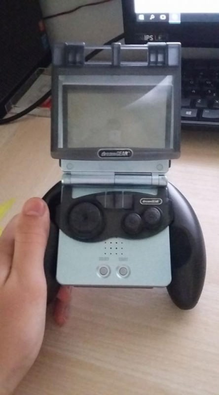

εγω μια μερα ετσι οπως ημουν σε ενα video club Που φενεται ξερω γω παλιο εε το ματι μου πηγε σε ενα πακετο ''αναβαθμισης gameboy'' τον ρωταω ποσο παει και μ λεει στην αρχη τσαμπα γιατι ξερει τον πατερα μου εε και τελικα του αφησα 5 ευρω :P αυτο αξιζε σιγουρα πολλα περισσοτερα καθως εχει μεσα λαβη που μπαινει το μηχανημα με μεγαλυτερα κουμπια και τσαμι που φενεται η οθονη πιο μεγαλη,επισης ειχε θηκη,4 θηκες για κασετες,ενα wireless adapter,καλωδιο για multiplayer μεχρι 4 παικτες,καρτα ηχου που βλεπουμε και στην εικονα μαζι με ακουστικα,προστατευτικο τζαμακι για το gameboy και ενα παιχνιδι εγω το αφησα σφραγισμενο θα το πουλαγα αλλα ειναι Duel masters και δεν αξιζει

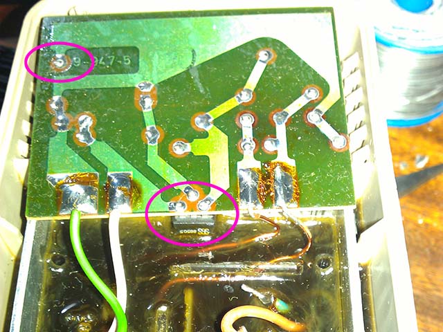

Είναι ντροπή και όνειδος... το ξέρω... Τι νόημα έχει η retroζωή αν δεν έχεις το κούτελο σου καθαρό... Ο Atari 800 ήταν το ξεκίνημα των home micros με ήχους, χρώματα, υψηλή ανάλυση (για τότε), fine scrolling, ένα micro που είμαι πολύ υπερήφανος που τον έχω λειτουργικό από το 1982 που το αγόρασα μέχρι σήμερα, όπως και τον ST mega 4 που τον απόκτησα το 1988 (έχοντας περάσει από τον 520 και τον 1040 από το 1986), κλασικός αταράκιας... :joystick:
Όμως πρέπει να ομολογήσω ότι πάντα ήθελα έναν C64! Είμαι κρυφοκομοντοράκιας, σέρνομαι στα σκοτάδια του άνομου, ανικανοποίητου πάθους να ακούσω έναν αληθινό sid, να δω τα γραφικά του vic, να δώ ζωντανό κάποιο C64 demo... το ομολογώ με δάκρυα ζητώντας συγχώρεση!! :oops:
Και επιτέλους τον απόκτησα!!! Και μάλιστα κουτάτο!!!!

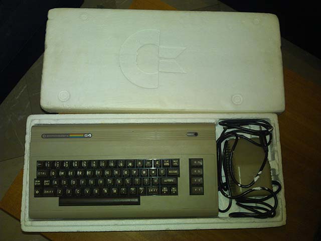

Το micro εμφανισιακά φαίνεται άψογο και έχει ακόμα και την χαρτο-αλουμινένια του ασπίδα γύρω από το mainboard. Φαίνεται να μην είχε ανοιχτεί ποτε, αλλα τον άνοιξα για να δώ αν ήταν βρώμικος μέσα και να γλυτώσω το όποιο πιθανό βραχυκύκλωμα.
Τον έβαλα στη μπρίζα και στο composite video της τηλεόρασης και... το led άναψε με ένα ανεπαίσθητο τρέμουλο... η οθόνη μαύρη... ξαφνικά μωβ, πράσινη... πουθενά border και χαρακτήρες... τον έσβησα αμέσως! Μια έρευνα στο web με ανησύχησε αφάνταστα. Μαύρη οθόνη = καμμένες ram τουλάχιστον!!! :unsure: :( :pinch:

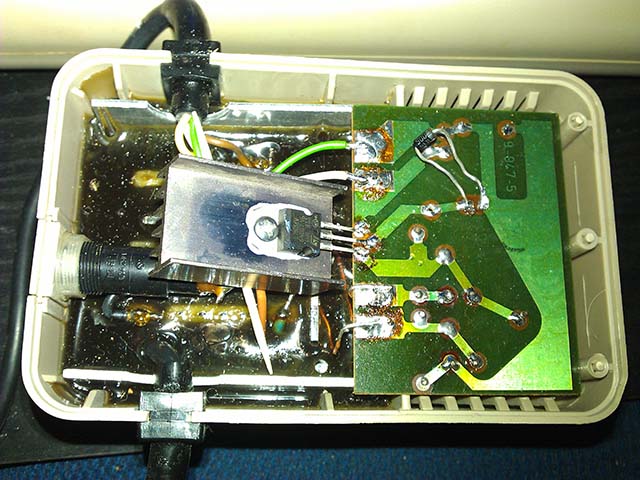

Αμέσως μέτρησα το τροφοδοτικό στο φις. 11 volts στο εναλλασόμενο (μια χαρά χωρίς φορτίο)... ούτε 4 Volts στο συνεχές, οκ τουλάχιστον φαίνεται να μην είναι πάνω από 6. Το άνοιξα, σχεδόν 11 volts εναλλασσόμενο στα δύο τυλίγματα του μετασχηματιστή (οκ μέχρι εδώ, ο μετασχηματιστής είναι ζωντανός) και... 10-10.5 volts συνεχές πάνω στην πλακέτα εκεί που έπρεπε να είχε 5-5.5! Κι άλλη ανησυχία, λόγω σύγχυσης (άλλα στο φις, άλλα στην πλακέτα) και γιατί η υπέρταση καίει πρώτα τις ram!
Πρώτη διαπίστωση, ψυχρή κόλληση (οπότε ξεκολλημένος) στον πυκνωτή εξομάλυνσης. Μετά ο σταθεροποιητής (σαν τρανζίστορ με τρία ποδαράκια) φαίνεται να είναι συνδεσμολογημένος σαν LM7805 με διαιρέτη στο μεσαίο ποδαράκι (γείωση), ή να είναι τρανζίστορ. Προφανώς, αν είναι 7805, ο διαιρέτης είναι μια προσπάθεια να ανέβει η τάση λίγο πάνω από τα 5V. Το ξεκολλάω από την πλακέτα και μετρώντας το στο πολύμετρο στη θέση για δίοδο, με αναφορά ένα καινούριο 7805, οι μετρήσεις άλλα αντί άλλων! Και τρανζίστορ να είναι (δεν φαίνεται γιατι είναι πακτωμένο με τον μετασχηματιστή) πάλι οι μετρήσεις κουκουρούκου! Οι δίοδοι ανόρθωσης μετριούνται οκ, ο πυκνωτής στη μέτρηση δείχνει τα microfarad που λέει ότι είναι.

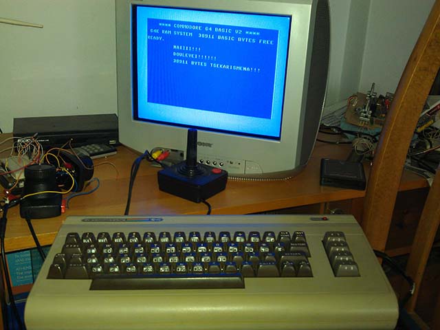

Η πλακέτα μπορεί να δεχτεί τουλάχιστον για test το 7805! Το κολλάω επάνω, μετράω 4.99V, το βάζω στον commodore και ΑΝΑΨΕ!!! Για 3-4 δεύτερα γιατί τρώει πολύ ρεύμα και βάρεσε θερμική προστασία το 7805!! Και πρόλαβα να ακουσω και έναν βόμβο στον ήχο. Τη ψιλιάζομαι και σηκώνω την τάση στο 7805 με μια δίοδο στα 5.55V. Του βάζω και μια ψύκτρα και, ω του θαύματος, ο commodore άναψε κανονικά!! Χωρίς βόμβο!! Ένα μικρό πρόγραμμα σε basic μου έβγαλε ήχο και στα τρία κανάλια! Ο sid ζεί!!! Γιούπι!!!!! :veryhappy: :dance2:
Οπότε ελπίζω σύντομα, όταν το φτιάξω, να ανοίξω topic για το διορθωμένο τροφοδοτικό!!! :beach:
