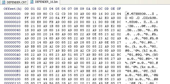

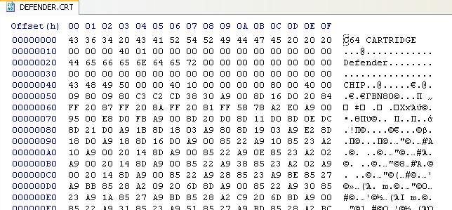

κι εδώ, είναι δυο screenshots από εναν HexEditor, που δείχνουν τη μετατροπή που κάνει το crt2chip πρόγραμμα στο .CRT αρχείο, που στην ουσία κλιπάρει(κόβει) τον header των 80 bytes και το φέρνει σε cartridge(τρόπος του λέγειν) μορφή ή ας τη πούμε αλλιώς .BIN μορφή, ώστε να είναι αναγνώσιμο από τον C64. :)

το κατά δύναμη Φώτη! :cheer: Οσον αφορά τα games αυτά, σε μιά συζήτηση που είχα με το Γιώργο, συμφωνήσαμε και οι δύο ότι τα cartridge games που δοκιμάσαμε, είναι αξιολογότατα τόσο από πλευρας γραφικών, όσο και από πλευράς ήχου, λαμβάνοντας υπόψη το μέγεθος των προγραμμάτων αυτών που ειναι 8ΚΒ ή 16KB max! :)
