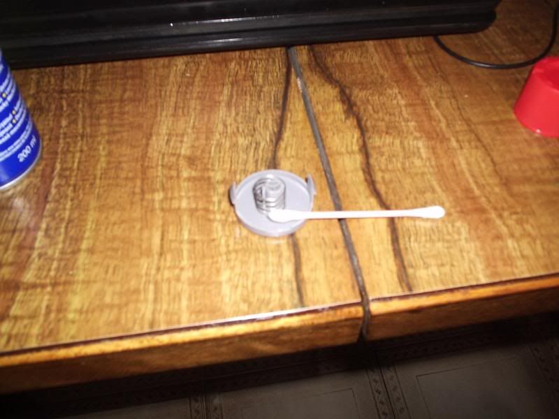

Το θέμα του παρόντος thread το εμπνεύστηκα από την απόκτηση των 2 playstation 1.Στo ενα που δεν ειναι τοσο ταλαιπωρημενο εξωτερικο δεν παιζει ο ηχος με κωδικο scph-9002 που πρεπει να ειναι απο τα τελευταια πριν απο το PSONE.Παντως το αλλο που εξωτερικα ειναι ταλαιπωρημενο παρατηρησα οτι το κουμπι για το καπακι κολλαει.
Για αρχη θα ασχοληθω με το κουμπι και πως θα το ξεκολλησω,οργωνοντας το νετ παρατηρησα δυο αποψεις,η μια αιτια ειναι το ελατηριο που απο τα χρονια χαλαρωνει και η δευτερη αιτια ειναι βρωμια και το ιδιο το πλαστικο κουμπι που μπορει απο την πολυ χρηση να μην εχει πια λεια επιφανεια.
Ξεβιδωνουμε τις βιδες κατω αριστερα και προσεχουμε οταν βγαζουμε το πλαστικο μην φυγει το ελατηριο.
Μετα πιεζουμε τα δυο ελασματα απο το κουμπι και το τραβαμε εξω.Με μια μπατονετα και λιγο οινοπνευμα καθαριζουμε ολα τα πλαστικα μερη.Εαν τωρα παρατηρησουμε οτι ο κορμος του κουμπιου δεν ειναι λειος προσπαθουμε να το λειανουμε με λιγο συρμα κουζινας και ειμαστε τζαμι.

21/09/2013 00:03 #13169 από glaros
Ευχαριστούμε για τις πληροφορίες. :)
Γενικά,προσοχή,στα πλαστικά κουμπώματα και τα σπειρώματα από τα αφαιρούμενα καπάκια,ειδικά στις κονσόλες.
Οι κασέτες με λίγη σιλικόνη κουμπώνουν.
Προτείνω WD40 για σημεία που είναι στεγνά από την πολυκαιρία/ακινησία (μεντεσέδες,κουμπιά,γλώσσες/δοντάκια ασφαλείας,γρανάζια,joypads)

glaros επειδη εχω κοντα το praktiker wd-40 μονο σε σπρει βρισκω,αυτο το στικ οχι και επιπλεον εαν μπορεις να μου απαντησεις,το wd-40 το ριχνω μεσα στα πλαστικα σπειρωματα?
Αφου τα εχω λυσει ας το κανω σωστα.
Υπαρχει σκεψη το playstation που ειναι δωρητης οργανων να βαφτει μπλε με πορτοκαλι και με σηματα απο offspring και συγκεκριμενα απο το αλμπουμ Conspiracy of One.
Stay tune for more!!!!!!!!!!!!
23/09/2013 01:47 - 23/09/2013 02:09 #13214 από glaros
Αφού βρίσκεις μονο σε σπρέι,ψέκασε το σε μπατονέτες για τα αφτιά,είναι γενικής χρήσης,φεύγουν τα τριξίματα και μαλακώνουν τα σημεία επαφής.
Μη τα κανεις μπάνιο !
Εξαιρετικό για μεταλλικά και πλαστικά υλικά
(μετοχές έχω στη WD40 ??? )
Η βαζελίνη κάνει καλή δουλειά αλλα στις ζέστες γίνετε "νερό" :ohmy:
Αλλιώς μετά πάμε σε επαγγελματικά λιπαντικά για μικροεφαρμογες με βάση τη σιλικόνη/teflon ή λίθιο.

28/09/2013 18:56 #13421 από hannibalmemos1984
Λοιπον παμε για ενα massive update στην εξερευνηση στο κοσμο του playstation 1.Καταρχην glaros εχεις τσιμπησει ενα thank you απο εμενα για το WD 40 πραγματικα κανει δουλεια.Η διαφορα φανηκε απο το πρωτο σφιξιμο σε βιδα.
Αρχιζω με την τραμπα που εκανα στα καπακια,υλικα κατσαβιδι +
Αφου βγαλουμε τις βιδες απο κατω και το χωρισουμε σε δυο μερη.Αφου εχουμε στα χερια μας το πανω μερος πρωτα βγαζουμε τις βιδες κατω αριστερα(κοκκινο πλαισιο) που συγκρατούν το συρτη για το καπακι και μετα τις επανω βιδες (γαλαζιο πλαισιο).
ΠΡΟΣΟΧΗ ΣΤΟ ΜΗΧΑΝΙΣΜΟ ΣΤΑ ΑΡΙΣΤΕΡΑ ΝΑ ΘΥΜΑΣΤΕ ΤΙ ΦΟΡΑ ΤΟΥ ΕΛΑΤΗΡΙΟΥ
το κοντο κομματι κοιταει προς τα εμας ενω το μακρυ κομματι εφαπτεται με το καπακι.Παρακατω εχω μια φωτο με το μηχανισμο.
Παρακατω παραθετω μια φωτο που η εφαρμογη του WD 40 κανει πραγματικα θαυματα.Το συστημα για να ανοιγει το καπακι του παρουσιαζονται προβληματα συνεχεια.
Εφαρμογη WD 40 με μπατονετα περιμετρικα απο τα κουμπια αλλα και στα αυτακια.
Εφαρμογη WD 40 σε ολες τις υποδοχες για τα κουμπια.Η βρωμια πανω καθαριστηκε με οινοπνευμα.
Τελικο αποτελεσμα.Καθαριστηκε εξωτερικα με ajax για να φυγουν κατι μαυρα στιγματα.
