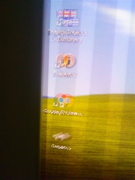

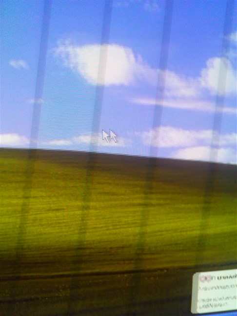

Καλημερα σε ολους και ελπιζω να ανοιξα το τοπικ στην σωστη κατηγορια,
Εδω και καιρο αντιμετωπιζω το εξης προβλημα με μια crt οθονη που χρησιμοποιω για το ρετροπισακι μου. Τα δειχνει ολα διπλα!
Οταν ανοιγω το power αρχικα ειναι ενταξει, μετα απο λιγο αρχιζει να τρεμοπαιζει και στο τελος γινεται αυτο.
Κανω degauss αλλα δεν βοηθαει πουθενα. Παρ ολα αυτα, οταν αλλαξω την αναλυση απο τα windows φτιαχνει για λιγη ωρα αλλα μετα παλι τα ιδια.Αν παιξω με τον ρυθμο ανανεωσης το ιδιο. Επισης αν την σβησω για λιγη ωρα και μετα την ξαναναψω, παιζει καλα για λιγο και μετα παλι τα ιδια. Υπαρχει καποια λυση η θα την στειλω προς ανακυκλωση μερια?
Ευχαριστω εκ των προτερων

ναι αυτο το μονιτορ ειναι, ευχαριστω πολυ για το λινκ. Την πρηγουμενη φορα που την ανοιξα πειραξα καποια ποτενσιομετρα που ειχε αλλα κανενα δεν ελυσε το προβλημα μου, θα κοιταξω το εγχειριδιο και αν βρω κατι θα επανελθω. Το θεμα της ευθυγραμμισης ειναι φυσιολογικο να εμφανιζεται μετα απο λιγο και οχι αμεσα?

Φαίνεται να μην μπορεί να κρατήσει τους σωστούς χρόνους ανάμεσα στα fields (οι χρόνοι της κάθετης αμαύρωσης που είναι λίγο διαφορετικοί από το μονό field στο ζυγό). Ο οριζόντιος χρονισμός στις φωτό που δείχνεις όμως φαίνεται σωστός.
Δεν είμαι τεχνικός CRT αλλά μέσα από το hobby μου με τα ηλεκτρονικά, αυτά μπορώ να σου πω. Για να το φτιάξεις, φοβάμαι ότι θέλει υπομονή, εργαλεία (παλμογράφο τουλάχιστον 10Mhz μάλλον και 20Mhz) και να ξέρεις τι κάνεις. Μήπως να έψαχνες για κάποιον έμπειρο να στο φτιάξει...
Αλήθεια, δεν το βάζεις σε ένα άλλο pc για να βεβαιωθείς ότι φταίει το monitor; Το δοκίμασες;
Απαντήθηκε από sly*m στο θέμα Προβλημα σε NOKIA 720C-Την κλαιμε την CRT?
Δεν κάνεις τίποτε τέτοιο, δεν ειναι από εκεί.πειραξα καποια ποτενσιομετρα
Ναι, μπορεί να είναι μια ψυχρή κόλληση, βρώμα σε σύνδέσεις/pins (εσωτερικών) καλωδίων ή πλακετών, κάποιο γερασμένο εξάρτημα (αντίσταση, πυκνωτής, τρανζίστορ) και εμφανίζεται το πρόβλημα όταν ζεσταθεί. Ελπίζω να μην είναι κάποιο ολοκληρωμένο.ειναι φυσιολογικο να εμφανιζεται μετα απο λιγο και οχι αμεσα?

Και γω το σκεφτηκα να την εδινα σε καποιον πιο εμπειρο για επισκευη, καθως την λυπαμαι να την πεταξω. Δεν εχω ομως καποιον γνωστο που να εχει εξοπλισμο η να ειναι διατεθιμενος να κατσουμε παρεα να το ψαξουμε και δεν πιστευω οτι αξιζει να χρεωθω επισκευη σε επαγγελματια τεχνικο. Την δοκιμασα στο αλλο πισι με τα windows 98 και εκανε και εκει τα ιδια, μεσα στην βδομαδα θα την παω σε εναν γειτονα να την τεσταρουμε και κει. Παντως μια αλλη crt της πλακας που εχω παιζει κανονικα στα ιδια pc.
