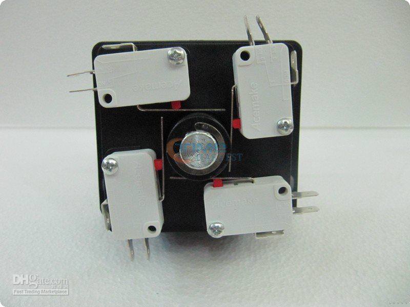

07/04/2016 18:19 #35800 από alex76gr
Απαντήθηκε από alex76gr στο θέμα Επισκευή Pacman joystick
Βασικά για να επιχειρήσω να τα κάνω ολα αυτά πρέπει πρώτα να καταφέρω να τ' ανοίξω, κάτι που δε μπόρεσα να κάνω, αφού ο μοχλός εμποδίζει το σήκωμα του καπακιού. Μάλλον θ' απευθυνθώ σε κάποιον ηλεκτρονικό, όπως είπες.
Μάνο μισό λεπτό γιατί το να ανοίξεις ένα δίκουμπο Pacman είναι το πιο έυκολο πράγμα στον κόσμο.
Το να το επισκευάσεις είναι άλλο θέμα.
Ξεβιδώνεις τις 8 βίδες από το κάτω μέρος και ύστερα ανοίγει ωραία και όμορφα φανερώνοντας όλο το εσωτερικό.
Δες τις φωτό
Οι ακόλουθοι χρήστες είπαν "Σε Ευχαριστώ": Fotis_KFOR, GeoAnas, glaros, jimn, Mene

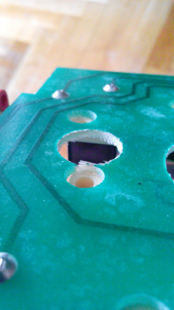

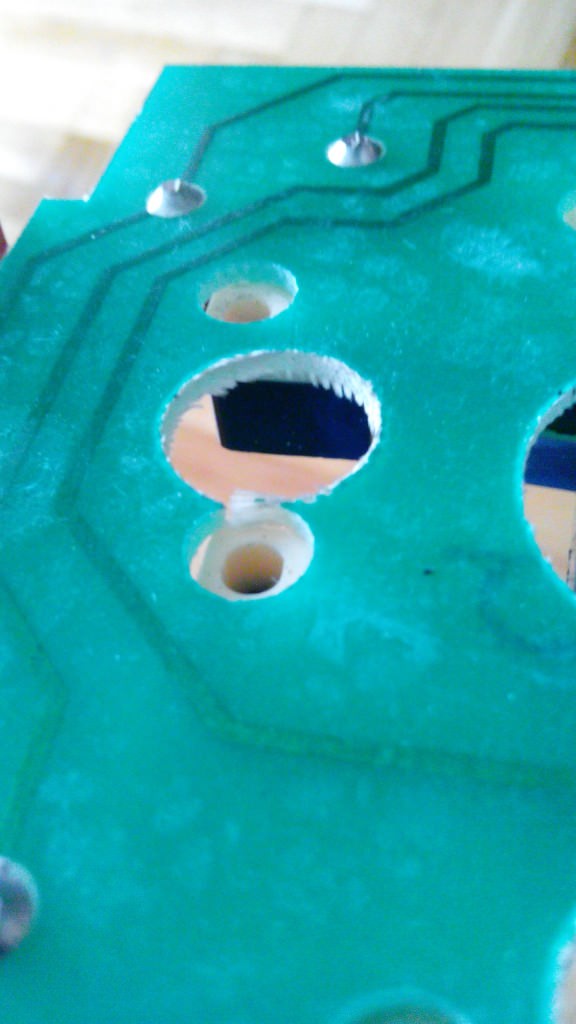

10/04/2016 17:15 - 10/04/2016 21:24 #35839 από manos426f
Απαντήθηκε από manos426f στο θέμα Επισκευή Pacman joystick
Καταρχήν να πω ότι νιώθω εξαιρετικά ηλίθιος, μια και επειδή ο μοχλός μάλλον είχε ψιλοφρακάρει μεταξύ των switches, εγώ νόμιζα οτι ήταν κολλημένος στο κάτω μέρος με κάποιο τρόπο. Ευτυχώς ο alex76gr μου άνοιξε τα μάτια και τραβώντας λίγο πιο δυνατά ξεμπλόκαρε. Τι να πω, όσο ζεις μαθαίνεις!
Από εκεί και πέρα, νομίζω ότι βρήκα τον ένοχο και τα πράγματα πιθανώς δεν είναι πολύ καλά. Κοιτάξτε πώς έχει γίνει η πλακέτα κάτω απ' τον μικροδιακόπτη που εντοπίζεται το πρόβλημα. Υπάρχει κάποια λύση;
