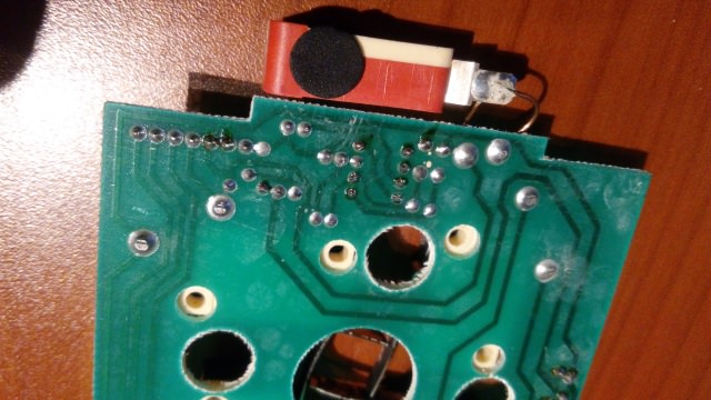

Αν κατάλαβα καλά,το άσπρο πλαστικό είναι η βάση του micro-snap,η φθορά στο pcb τον κάνει να "παίζει" με αποτέλεσμα να μην ακούει τις εντολές.
Θεωρώ ότι διορθώνεται το πρόβλημα
  • manos426f
  • Το Άβαταρ του/της manos426f Συντάκτης θέματος
10/04/2016 23:47 #35846 από manos426f
Απαντήθηκε από manos426f στο θέμα Επισκευή Pacman joystick
Πολύ σωστά κατάλαβες, το άσπρο είναι η βάση του διακόπτη και η πλακέτα ακριβώς από κάτω έχει φθαρεί, μ' αποτέλεσμα να υπάρχει κάποιο κενό. Η ειρωνεία είναι ότι όταν έκλεισα πρόχειρα το joystick μέχρι να το ξαναπιάσω για να το φτιάξω, έπαιξε κανονικά για λίγο!

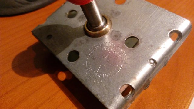

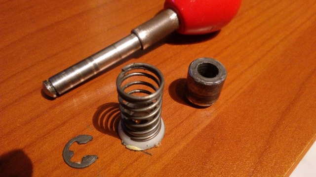

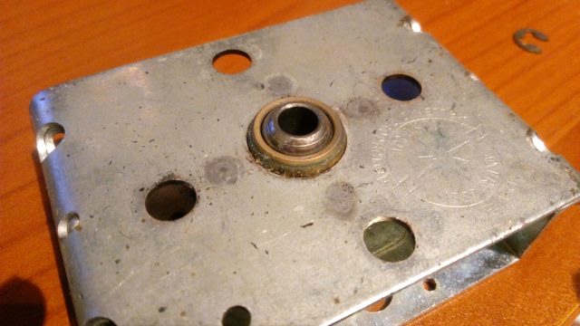

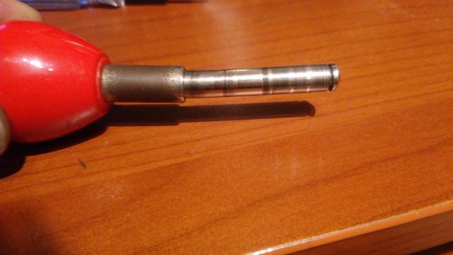

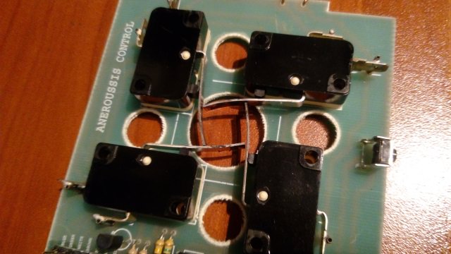

Καθαρίστηκε,μετρήθηκε και είναι μάχιμο,το κενό στην πλακέτα (η αρχική ανησυχία) δεν δημιουργεί κανέναν πρόβλημα,υπάρχουν 8 κολονάκια και 4 βίδες που δεν αφήνουν τους διακόπτες να κουνηθούν.
Μερικές εικόνες.
Συσσωρευμένη σκόνη και τα σημάδια του καιρού.
Βελτίωση απόκρισης με pad.
Βελτίωση απόκρισης.
Καθάρισμα - Γυάλισμα
Joystick βετεράνος.

Ο μοχλός είναι στραβός!
Από το πολύ παιχνίδι ή απά τα πολλά νεύρα?

manos426f έγραψε: Και τελικά ρε Νεκτάριε πού οφειλόταν το πρόβλημα, αφού, αν κατάλαβα καλά, δε προερχόταν λόγω του κενού στην πλακέτα ;
Το καθάρισμα των micro-switch επανέφερε την λειτουργία.
Δοκίμασα και το καλώδιο αν είναι κάπου κομμένο...δεν εντόπισα κάτι,πάντως πρέπει να σταματήσει αυτό το τύλιγμα του καλωδίου γύρο από τα χειριστήρια/κονσόλες...είναι καταστροφή.
