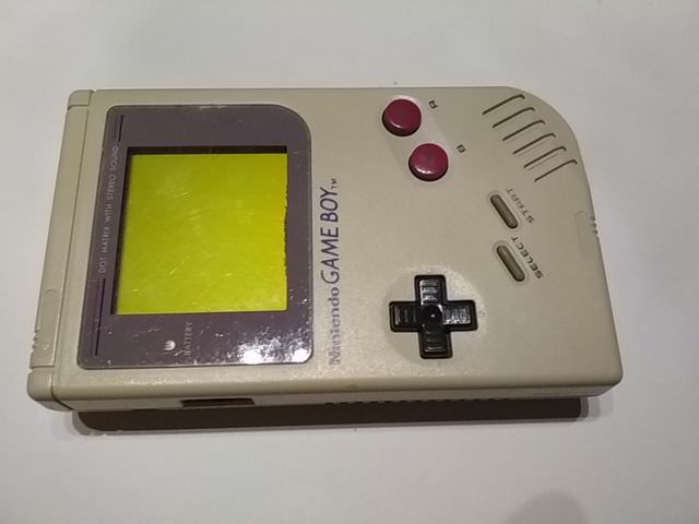

Καλησπερα παιδια, επανερχομαι στο πρωτο Gameboy που για αυτο ανοιξα το θεμα αυτο με ενα update. Με ενα σεσουαρ ζέστανα το πλαστικο προστατευτικο της οθονης για να ξεκολλησω απο το πλαστικο πλαισιο του Gameboy και τα 2 σημαδια τελικα ειναι στην οθονη. Δεν με πειραζει γιατι θα ειναι η κονσολα που θα χρησιμοποιω για παιζω τα παιχνιδια μου στον ελευθερο χρονο μου.
Τωρα για να καθαρισω το πλαισιο τοσο του Gameboy οσο και του πλαστικου καλυμματος τι θα πρεπει να χρησιμοποιησω?

Δοκίμασε ξυράφι και γυαλόχαρτο και χαρτοταινία για προστασία.

Καλησπερα με πριονωτό μαχαιρι και γυαλοχαρτο ψιλο οπως εγραψε ο glaros (φοβηθηκα το ξυραφι) καθαρισα περιμετρικα απο την οθονη. Καλο ειναι να γινεται αυτη η εργασια χωρις την οθονη αποσυναρμολογημενο το Gameboy. Επειδη η οθονη εχει σημαδια απο μεσα δεν με ενδιαφερει τι θα γινει για αυτο σαν κολλα χρησιμοποιησα την Scotch 3M Gel Glue . Εδω και μια εβδομαδα και με εντατικο παιχνιδι δεν εχω παρατηρησει αλλαγη στο χρωματισμο της οθονης απο τυχον αναθυμιασεις απο την κολλα. Το ιδιο ισχυει και σε Pocket Pink που το εκανα. Σε εκεινο παραγγειλα γυαλινο προσταστευτικο αλλα για δοκιμη ηταν οτι επρεπε εχω στην ακρη αλλες 2 οθονες για αυτο.

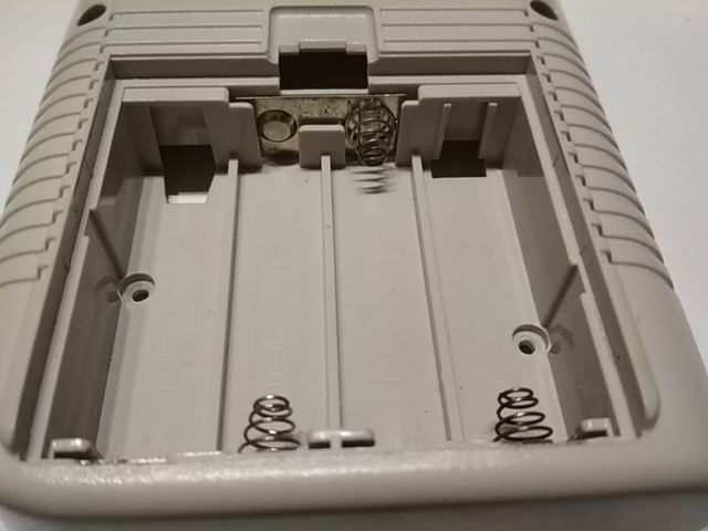

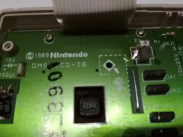

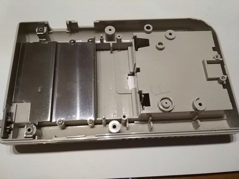

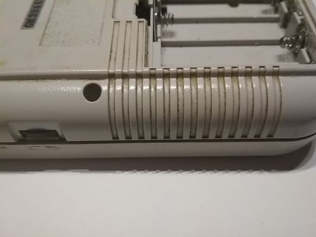

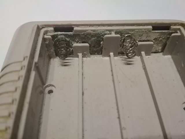

Πρόσφατα ασχολήθηκα με ένα ταλαιπωρημένο,μη λειτουργικό,Game Boy.
Το φορητό ήταν βρώμικο εσωτερικά/εξωτερικά αλλά και οι επαφές/ελάσματα της θήκης μπαταριών είχαν διαβρωθεί από υγρά διαρροής.
Ξεβιδώνοντας μια χούφτα βίδες και αποσυναρμολογώντας τις πλακέτες το Game Boy έκανε το πρώτο του μπάνιο μετά από 30 χρόνια (περίπου)
Τα πλαστικά κομμάτια καθαρίστηκαν με σαπουνάδα και τρίψιμο με οδοντόβουρτσα και οι επαφές των μπαταριών ξαναβρήκαν την λάμψη τους με λίγο ξίδι.
PCB 1989 Dot Matrix Game
Στεγνώνοντας πολύ καλά όλα τα κομμάτια και συναρμολογώντας το Game Boy με επιτυχία,όλα πλέον ήταν λειτουργικά (εικόνα/ήχος/loading κ.τ.λ.)
Το πλαστικό κάλυμμα της οθόνης ξανά-κολλήθηκε με λίγη κόλλα UHU.
Ευχαριστώ τον Δημήτρη για την εμπιστοσύνη.
