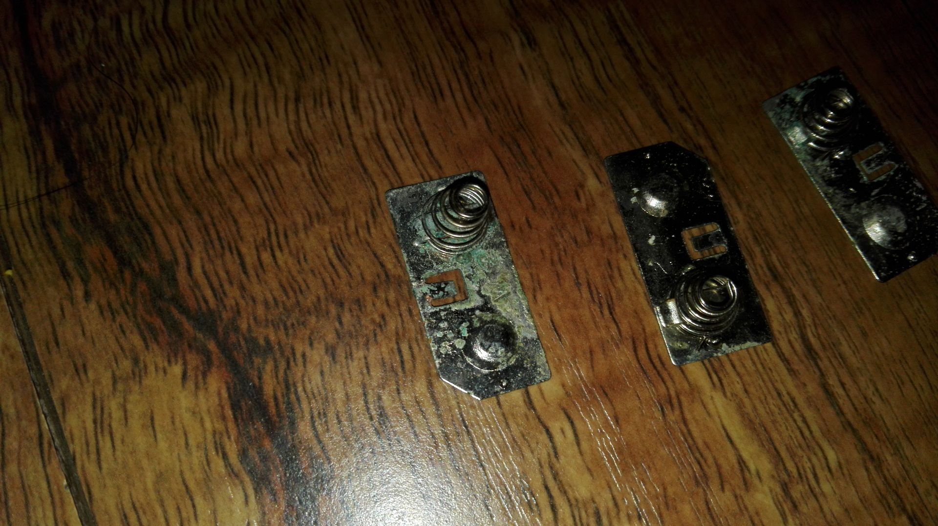

Καλησπέρα παιδιά έπεσε στα χέρια μου ένα classic Gameboy με πρόβλημα στην παροχή του ρεύματος από την μπαταριά. Το εχω ελεγξει η παροχη απο το μετασχηματιστη και δινει κανονικα. Ανοιξα το καπακι και ειδα ίχνη διαβρώσεις στους πολους θετικους αρνητικους. Εστριβα τις μπαταριες και καποια στιγμη αναψε αλλα μετα παλι χαθηκε η επαφη.
Το θεμα ειναι για αρχη πως απομακρυνω την οξείδωση που εχει δημιουργηθει ?

Δοκίμασε να τα βυθίσεις σε ξύδι ή αραιωμένο ξύδι π.χ. 50% (μισό μισό με νερό) για καμμια ώρα. Αυτό μάλλον θα κάνει την οξείδωση λάσπη.
Πιό δυνατό οξύ είναι υδροχλωρικό οξύ (3%) από το super market. Πειραματίσου να το αραιώσεις κι άλλο και μπορείς να το δοκιμάσεις με μια μπατονέτα σε μια άκρη. Έτσι κι αλλιώς την επινικέλωση την έχασες από την οξείδωση. Αφού θα τα παρακολουθείς να μήν λιώσουν - πρόσεξε να φύγουν μόνο τα άλατα και να μην τα αφήσεις παραπάνω -, θα τα βγάλεις από το οξύ με λαστιχένια γάντια ή πλαστική τσιμπίδα και θα τα ρίξεις σε μαγειρική σόδα (π.χ. μισή κουταλιά του γλυκού σε ένα ποτήρι νερό) για να σταματήσεις το οξύ.
Στο τέλος μπορείς να τα γυαλίσεις με αλοιφή γυαλίσματος για νίκελ ή ακόμα και με οδοντόκρεμα baking soda.
Μια μεταχειρισμένη οδοντόβουρτσα θα σου φανεί χρήσιμη σε όλα τα στάδια.
Οι ακόλουθοι χρήστες είπαν "Σε Ευχαριστώ": Fotis_KFOR, glaros, hannibalmemos1984

Τα τυλίγεις σφικτά με βαμβάκι και τα ποτίζεις με λευκό ξύδι(βάλε τα μέσα σε ένα ποτήρι) για καμιά ωρίτσα και μετά θα είσαι έτοιμος

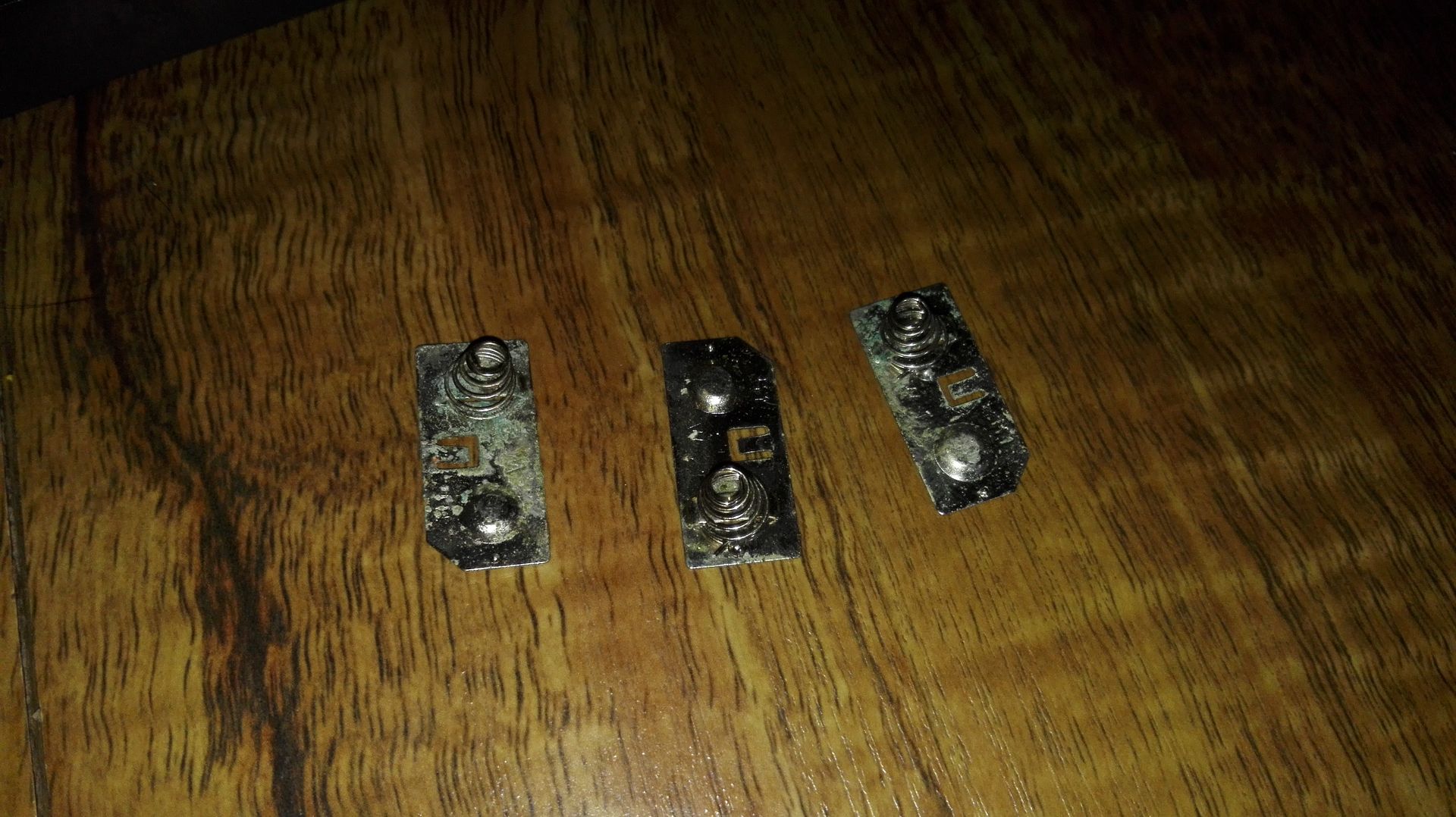

Λοιπον παιδια ευχαριστω για τις απαντησεις. Εκανα τους πολους μπανιο με το ξυδι και το οπτικο αποτελεσμα ειναι μερα με την νυχτα.
Πολυ πιο καθαρα αλλα το προβλημα παραμενει. Κατι φαινεται οτι δεν κανει σωστη επαφη. Μαλλον θα παω στην λυση στο ανταλλακτικού shell.

Έχεις πολύμετρο να δοκιμάσεις την συνέχεια των επαφών για τις μπαταρίες ?

Κοίταξε μια και την επαφή που παραμένει κολλημένη πάνω στην μητρική μπας και θέλει ποντάρισμα με καλαι

Παιδια το μωρο μιλησε και ειπε Nintendo.
To μπανιο με το σπρει επαφων στους πολους και το ribbon cable το λευκο να παταει καλα το θαυμα εγινε. Τωρα το cartridge θα πρεπει να καθαρισω.

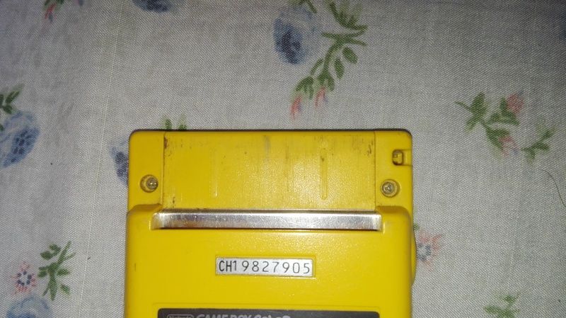

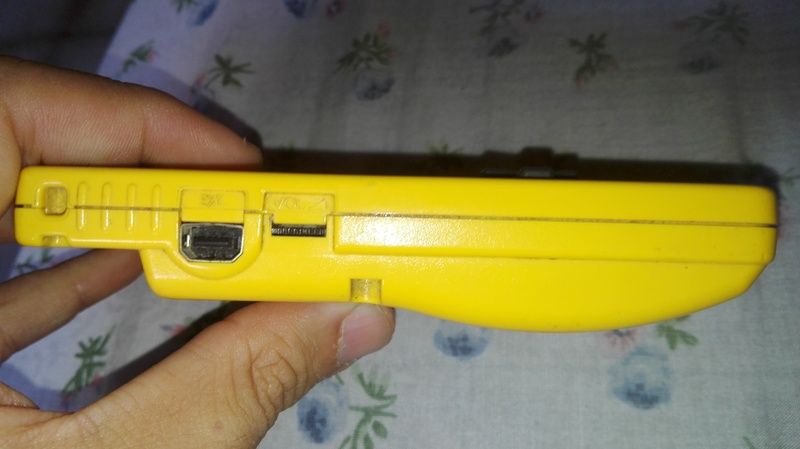

Καλήμερα και καλή βδομάδα να έχουμε παιδιά. Επειδή δεν θέλω να ανοίξω άλλο θέμα και το πρόβλημα που αντιμετωπίζω με ένα Gameboy color είναι κυρίως αισθητικό, πως μπορώ να καθαρίσω το πλαστικό κέλυφος από την βρωμιά που έχει προκαλέσει ο ίδρωτας από τα χέρια μου αλλά και κάποιες μουτζούρες που υπάρχουν στην είσοδο της υποδοχής της κασεττας .

Οινοπνευμα και μπατονέτα-πινελάκι-μικρο βουρτσάκι ισως;

Tα χονδρά ετσι βγηκαν αλλα αυτα που υπαρχουν στην τελευταια εικονα δεν μπορουν να φυγουν με το οινοπνευμα. Θα καταφυγω στην λυση με την οδοντοκρεμα που μου εχεις προτεινει sly*m .

Οκ! Μπορείς επίσης να την ανακατέψεις με μαγειρικη σόδα. Άλλη λύση έιναι μαγειρική σόδα με οινόπνευμα να γίνει σαν πάστα (όχι πολύ υγρό το μείγμα). Καλύτερα βέβαια να βγάλεις τα πλαστικά απο τη συσκευή για να τα ξεπλύνεις με νερό. Αλλά αν τα βγάλεις, δεν τα πλένεις καλά και με ένα βουρτσάκι και απορρυπαντικό ή υγρό πιάτων; Χωρις οδοντόκρεμες κλπ... Αν δεις ότι επιμένουν κάποια σημεία τότε προχώρα στην οδοντόκρεμα και/ή την μαγειρική σόδα...

Εγώ το δικό μου το έλυσα και το καθάρισα με cif και σφουγγάρι με πολύ απαλό και επαναλαμβανόμενο τρίψιμο
Έγινε πάντως σαν καινούριο.
Απλά πρόσεξε να του κάνεις πολύ πολύ καλό στέγνωμα πρίν το ξαναμοντάρεις

Το cif όντως καθαρίζει τα πάντα όλα. Σιγά σιγά με ένα καθαρό σφουγγαράκι και μια σταγόνα cif και η βρωμιά θα φύγει. Απλά μετά καθάρισμα καλό με ένα στεγνό καθαρό πανί.

To Cif το χρησιμοποιώ κι εγώ! Έχω καθαρίσει με αυτό σχεδόν όλα τα μηχανήματά μου από λεκέδες και μαυρίλες.
Αντί για σφουγγάρι, χρησιμοποιώ πανί κουζίνας (τύπου Wettex) βρεγμένο με νερό και καλά στιμμένο. Το σφουγγάρι βγάζει πάντα περισσότερο νερό...
Αφού τελειώσω το καθάρισμα, αφήνω τα αντικείμενα να στεγνώσουν μόνα τους.
Αν θέλεις να κάνεις και έναν βιολογικό καθαρισμό, χρησιμοποίησε πάλι μαζί με πανί κουζίνας το Dettosept που θα το βρεις στα φαρμακείαl!!!
