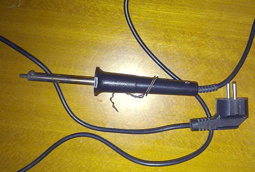

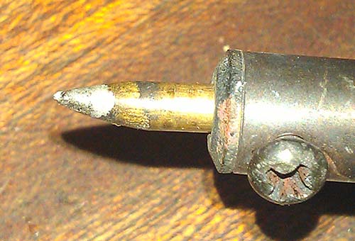

Όπως υποσχέθηκα, άνοιξα ένα thread για το πως φτιάχνω μύτες για το κολλητήρι της πλάκας, το οποίο είναι γύρω στα 25-30 Watts.
Τα φτηνά κολλητήρια έχουν μύτες που διαβρώνονται γρήγορα από τη σολντερίνη (flux) που είναι όξινη και το καλάι.
Η μύτη διαβρώνεται γιατί είναι σκέτο κράμα χαλκού (μπρούτζος) χωρίς την επικάλυψη σιδήρου που έχουν οι μύτες στα σοβαρά κολλητήρια.

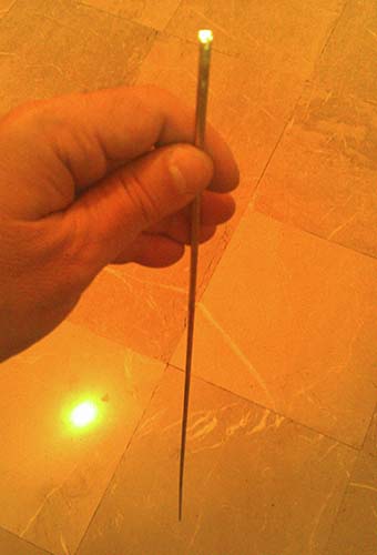

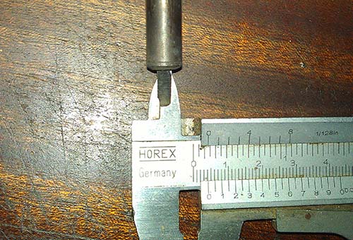

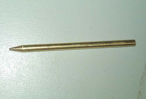

Μετρώντας στην αντίσταση είδα ότι η τρύπα που μπάινει η μύτη είναι 4mm. Αυτό είναι πολύ καλό γιατί είναι σε ακέραια χιλιοστά. Έτσι μπορούμε να βρούμε υλικά που υπάρχουν σε βέργες. Και ένα πολύ καλό υλικό για μύτη είναι μια βέργα μπρουτζοκόλλησης! Ενώ διαβρώνεται, έχει μεγάλο πλεονέκτημα στο ότι το καλάι λιώνει πολύ καλά σε αυτή!
Την βρίσκουμε φτηνά στο εμπόριο χαλκού και ορείχαλκου σε πολλά μεγέθη. Ίσως λίγο πιο ακριβά θα τη βρούμε στα βιομηχανικά είδη ή στα χρώματα και σιδηρικά. Εδώ χρειάστηκα 4mm πάχος.

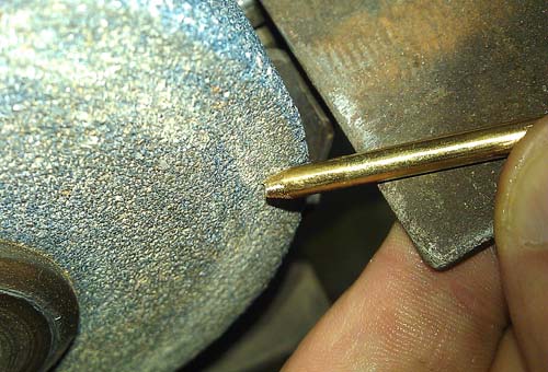

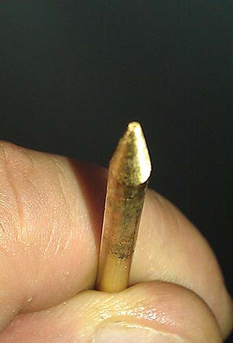

Έτσι ξεκινάμε στον τροχό να διαμορφώνουμε τη μύτη.

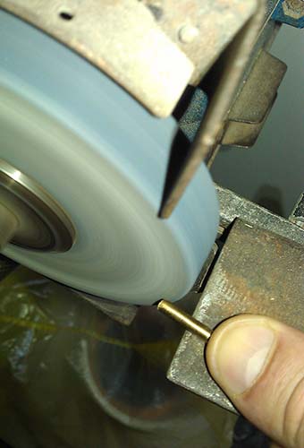

Χωρίς δύναμη προς τον τροχό, γυρνάμε συνεχώς τη βέργα για να κάνουμε μια καλή κωνική μύτη. Επειδή θα ανεβάσει θερμοκρασία απο την τριβή την ψύχουμε με λίγο νερό.

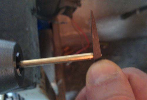

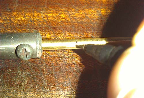

Βάζουμε τη μύτη στο κολλητήρι και σημειώνουμε εκεί που θα την κόψουμε. Είναι οκ να εξέχει μέχρι 15mm .
Μπορούμε να την γυρίσουμε στο δράπανο και να λιμάρουμε ελαφρά για να κάνουμε πιο στρογγυλή την άκρη. Γυαλίζουμε την άκρη στο δράπανο με ψιλό σμυριδόπανο.

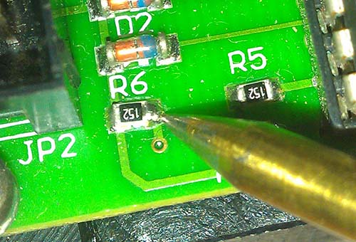

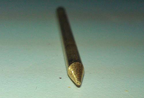

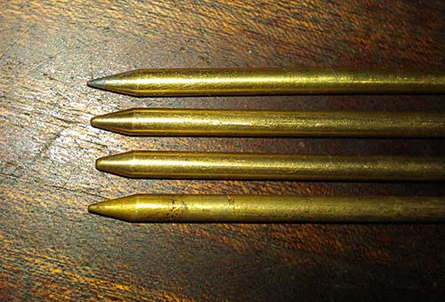

Εδώ είναι μερικές. Η πάνω είναι μια προσπάθεια για smd. Όμως επειδή διαβρώνεται, τελικά καλύτερα για smd να χρησιμοποιώ το καλό κολλητήρι που είναι 18 Watts και έχω μύτες για αυτή τη δουλειά!
Την κάτω τη χρησιμοποιώ για συγκόλληση πλαστικών. Με το ρυθμιζόμενο φτηνό κολλητήρι σε οριακή θερμοκρασία, είναι πολύ καλή για τα πλαστικά και καθαρίζει εύκολα με σύρμα κατσαρόλας inox (όπως και οι μύτες για καλάι). Όταν κολλάμε ή λιώνουμε πλαστικά, το κάνουμε σε καλά αεριζόμενο χώρο!

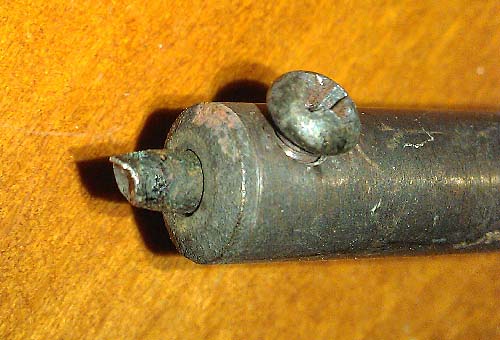

Εδώ είναι μία που τη χρησιμοποιώ περίπου ένα χρόνο τώρα και την έχω τροχίσει κάμποσες φορές. Το ταίριαγμα με το καλάι όμως είναι πολύ καλό και μπορώ να κολλάω καθαρά και με χαμηλή θερμοκρασία προστατεύοντας την πλακέτα.
