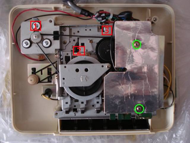

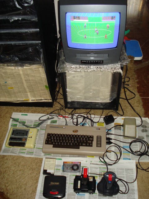

Όταν κατάφερα να φτιάξω κασέτα με προγράμματα του C64 από cds, αντιμετώπισα προβλήματα στο φόρτωμα του περιεχομένου της κασέτας. Ήμουν σίγουρος ότι η εγγραφή είχε γίνει σωστά γιατί είχα καταφέρει να φορτώσω σωστά τουλάχιστον μια φορά κάποια προγράμματα, αλλά όταν προσπάθησα να το επιχειρήσω ξανά, από ένα σημείο και μετά ήταν αδύνατο. Υποψιάστηκα ότι κάτι δεν πήγαινε καλά με το κασετόφωνο του Commodore. Αυτό επιβεβαιώθηκε όταν απέτυχα να φορτώσω κασέτες που ήξερα ότι είναι εντάξει.
Το πρόβλημα ήταν ο ιμάντας του κασετοφώνου...Μάλιστα, ήξερα και την αιτία που ο ιμάντας χαλάρωσε. Η tape adaptor που χρησιμοποιούσα στις εκθέσεις για τα προγράμματα ώστε να φορτώνουν από το cd μέσω του κασετοφώνου δημιουργούσε μεγάλη αντίσταση και είχε αυτό το αποτέλεσμα.
Η αλλαγή του ιμάντα είναι σχετικά εύκολη.

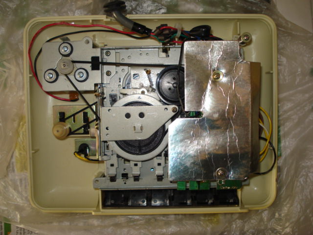

Αφού ξεβιδώσουμε το κάτω πλαστικό μέρος του κασετοφώνου, αποκαλύπτεται ο εσωτερικός μηχανισμός του. Δε χρειάζεται να τον βγάλουμε από τη θέση του.

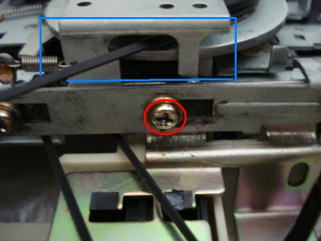

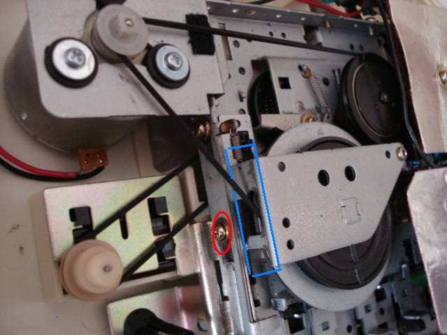

Η αλλαγή γίνεται αφού πρώτα ξεβιδώσουμε την πλαϊνή βίδα (κόκκινος κύκλος) και ανασηκώσουμε προσεκτικά το μεταλικό περίβλημα (μπλε πλαίσιο) τόσο, ώστε να μπορέσει να βγει ο παλιός ιμάντας.
Το ίδιο κάνουμε για να τοποθετήσουμε τον καινούριο ιμάντα. Καλό θα ήταν πριν την τοποθέτηση αυτή να ξεβιδώσετε τις βίδες (πράσινοι κύκλοι) και να βγάλετε την προστατευτική "θωράκιση" του κυκλώματος, ώστε ο ιμάντας να περαστεί πιο εύκολα στο καρούλι 3 (δεξί καρούλι).

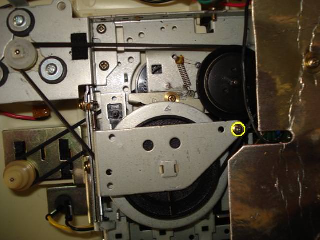

Η δεξά βίδα του πλαισίου (κίτρινος κύκλος) δε χρειάζεται να βγει για να σηκωθεί το πλάισιο. Πρώτα απ' όλα, και να προσπαθήσετε να τη ξεβιδώσετε, αυτή γυρνάει ελεύθερα. Αυτό κάνει τουλάχιστον στο δικό μου κασετοφωνο.
