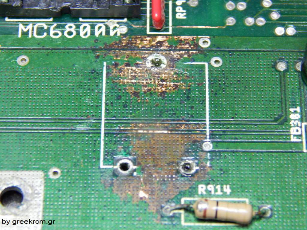

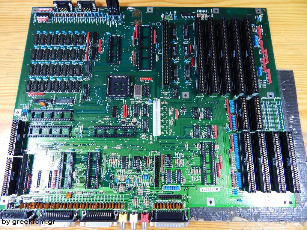

Το board που “φοράει” η συγκεκριμένη Amiga είναι rev 4.3
Δυστυχώς ο προηγούμενος ιδιοκτήτης δεν την πρόσεξε με αποτέλεσμα η μπαταρία να βγάλει υγρά :(
Την αγόρασα εν γνώση αυτής της “μικρής” λεπτομέρειας από έναν Γερμανό στο amibay. Για το recap του board θα χρειασθούν

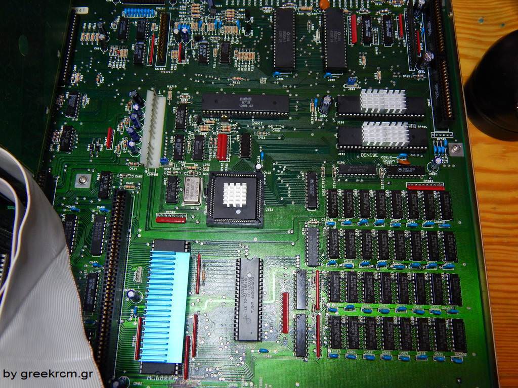

  • 470uF 16V x 5
  • 220uF 10V x 5
  • 100uF 16V x 1
  • 47uF 16V x 8
  • 22uF 35V x 7
  • 4,7uF 35V x 3

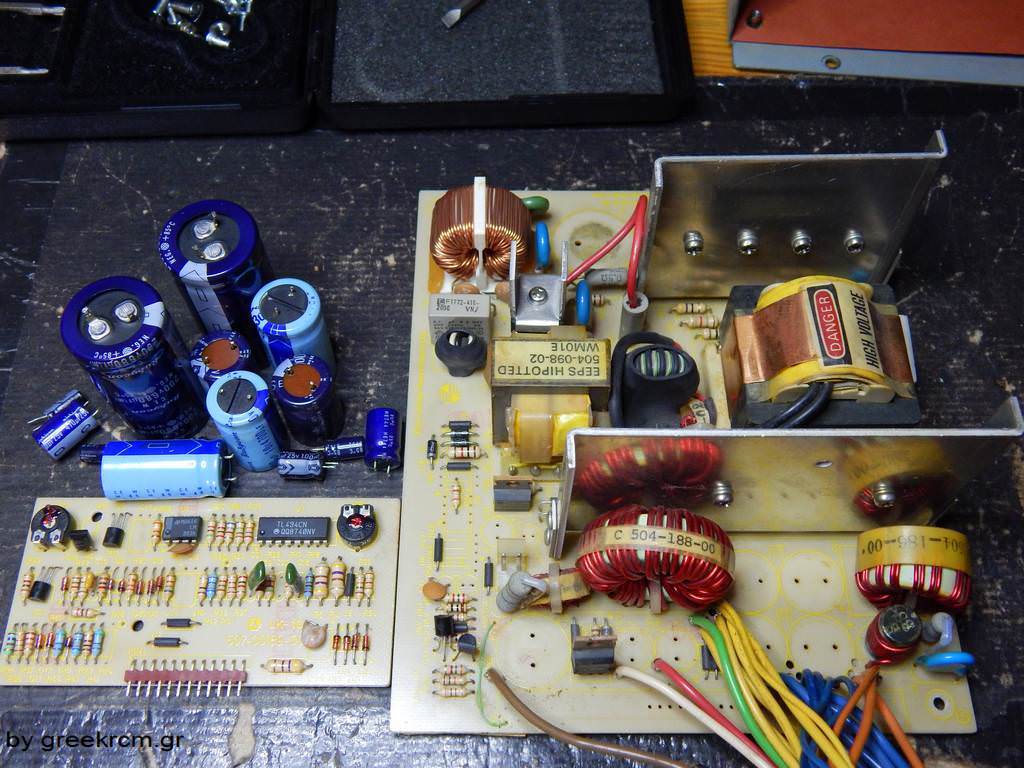

ενώ για το τροφοδοτικό οι παρακάτω
  • 4700uF 10V x 2
  • 3300uF 25V x 1
  • 1000uF 25V x 2
  • 680uF 200V x 2
  • 470uF 25V x 2
  • 100uF 25V x 1
  • 47uF 25V x 1
Τα 2 θηριάκια των 680uF 200V αφαιρέθηκαν μεν αλλά δεν αλλάχθηκαν τελικά μιας και οι συγκεκριμένοι Rubycon φαινόταν καλύτεροι από αυτούς που αγόρασα για αντικατάσταση :lol:

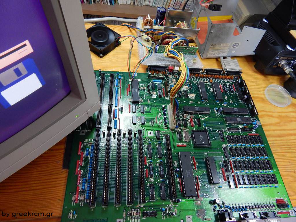

​Το board αφού αφαιρέθηκαν οι πυκνωτές, πλύθηκε, γυαλίστηκε και είναι έτοιμο για τους νέους πυκνωτές.

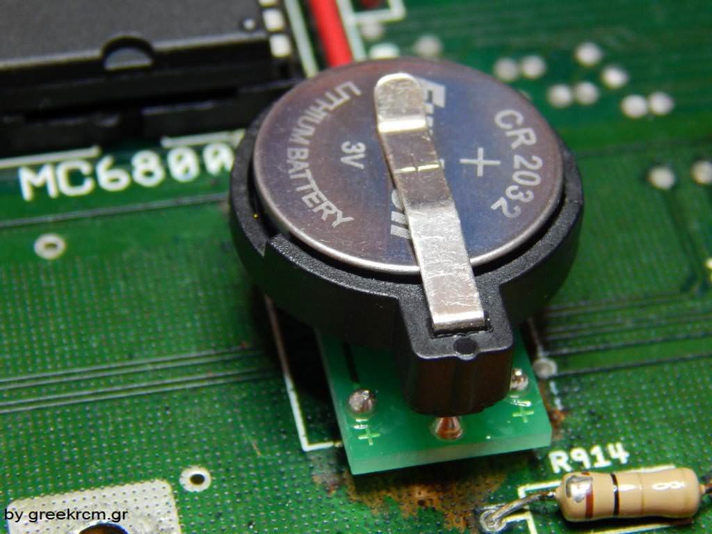

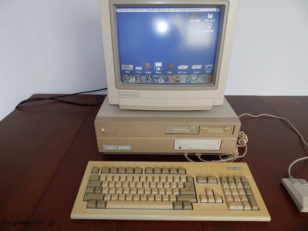

Τοποθετήθηκαν ένα Lithium Coin Cell Clock Battery Kit και μερικές ψύκτρες
και το απαραίτητο test πριν βιδωθεί πίσω στο σασί του υπολογιστή

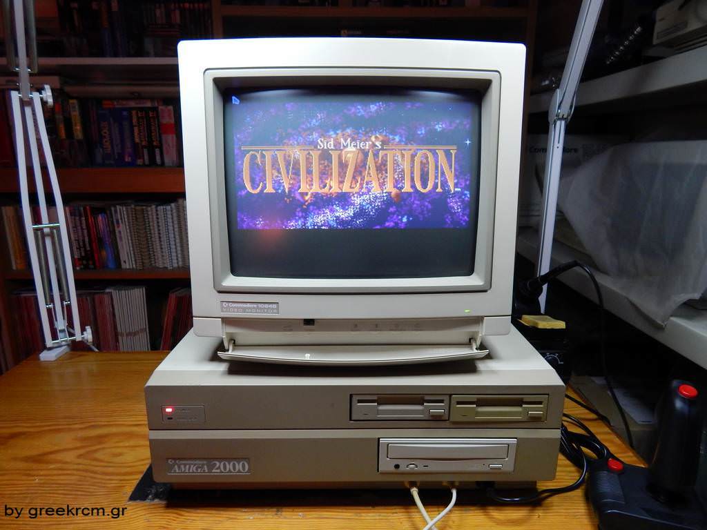

Έτοιμη!!

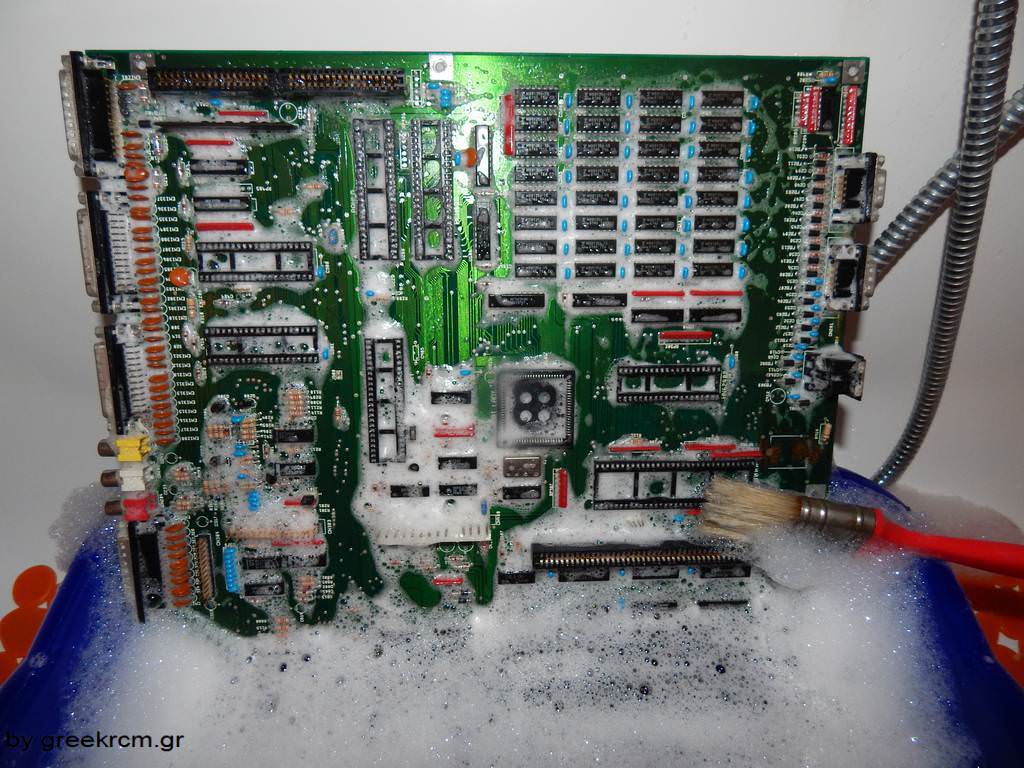

Αυτό με το πλύσιμο με τη σαπουνάδα πάντα το φοβόμουν και το έβλεπα σαν κάτι το απαγορευτικό για τις πλακέτες, αλλά απ'όσο βλέπω μια χαρά "δουλεύει" και τα έκανε όλα γυαλί!

sly*m έγραψε: Ωραίος nkary!
:P
Βασικά χρησιμοποιώ Fairy για τα πιάτα ;)
  • sly*m
  • Το Άβαταρ του/της sly*m
31/03/2017 12:43 #38875 από sly*m
Απαντήθηκε από sly*m στο θέμα Amiga 2000 Recap (αλλαγή πυκνωτών)
Και γω νομίζω ότι τα υγρα σαπούνια για τα πιάτα είναι το καλύτερο.
Επίσης νομίζω ότι το καφτό νερό βοηθάει πολύ (όσο καφτό και να είναι, π.χ. στους 70-80 βαθμούς, είναι πιό χαμηλά από την μεγαλύτερη θερμοκρασία αποθήκευσης των εξαρτημάτων και το -μικρό- θερμικό στρες δεν κρατάει ώρα).
Μπορεί να το κάνεις ήδη, αλλά να πω και γω για το ξέπλυμα.
Όχι ξέπλυμα κάτω από τη βρύση αλλά νερό σε μια λεκάνη, αν είναι δυνατόν μεγάλη να μπορεί να βυθιστεί όλη η πλακέτα, για να ξεπλύνει σίγουρα τα πάντα (διακόπτες, εσοχές κλπ). Πάλι άλλο ένα τελικό ξέπλυμα στην λεκάνη με αποσταγμένο νερό (νερό για μπαταρίες ή σίδερα από το σουπερ-μάρκετ).
Το αποσταγμένο νερό κάνει θαύματα. Το έχω χρησιμοποιήσει και σε πολύ λερωμένα βινύλια (maxi singles από ντισκοτέκ), λερωμένα από ποτά,δαχτυλιές και βρώμες.
Είναι καλό γιατί δεν αφήνει άλατα όταν στεγνώσει.
Η πλακέτα μπορεί να στεγνώσει γρήγορα αν ψεκαστεί με οινόπνευμα isopropyl. Το οινόπνευμα διώχνει το νερό. Τέλος στέγνωμα με πιστολάκι για τα μαλλιά και την αφήνουμε κάμποση ώρα να στεγνώσει τελείως.

sly*m έγραψε: Και γω νομίζω ότι τα υγρα σαπούνια για τα πιάτα είναι το καλύτερο.
Εγώ χρησιμοποιώ μόνο νερό βρύσης και τα ξεπλένω με το τηλέφωνο μπάνιου. Μετά στεγνώνω με πιστολάκι, αν και άκουσα ότι μπορεί να κάψεις κάτι λόγο στατικού αλλά μέχρι στιγμής δεν είχα θέμα και μετά τα αφήνω πάνω στο καλοριφέρ (ή στον ήλιο το καλοκαίρι) ώρες αλλάζοντας πλευρές ώστε να στεγνώσουν καλά. Αν έχουν μείνει άλατα, έτσι και αλλιώς μετά ρίχνω isopropyl και λάδι και τα βουρτσίζω με οδοντόβουρτσα καλά.
Στο ρεύμα τα βάζω μετά από 1-2 μέρες.
