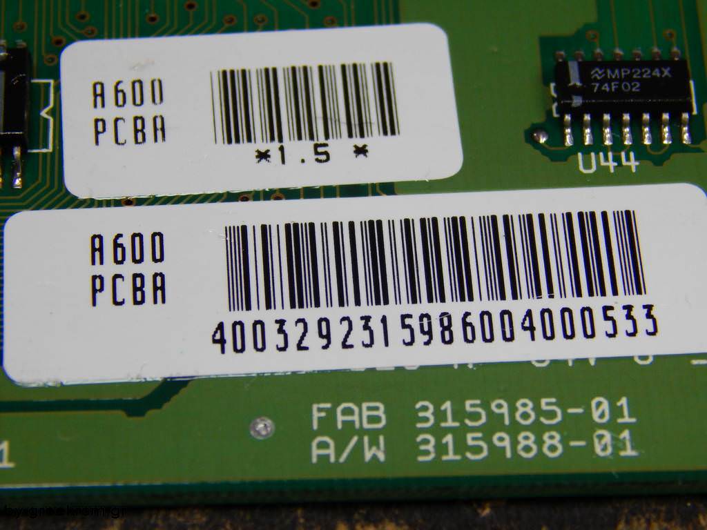

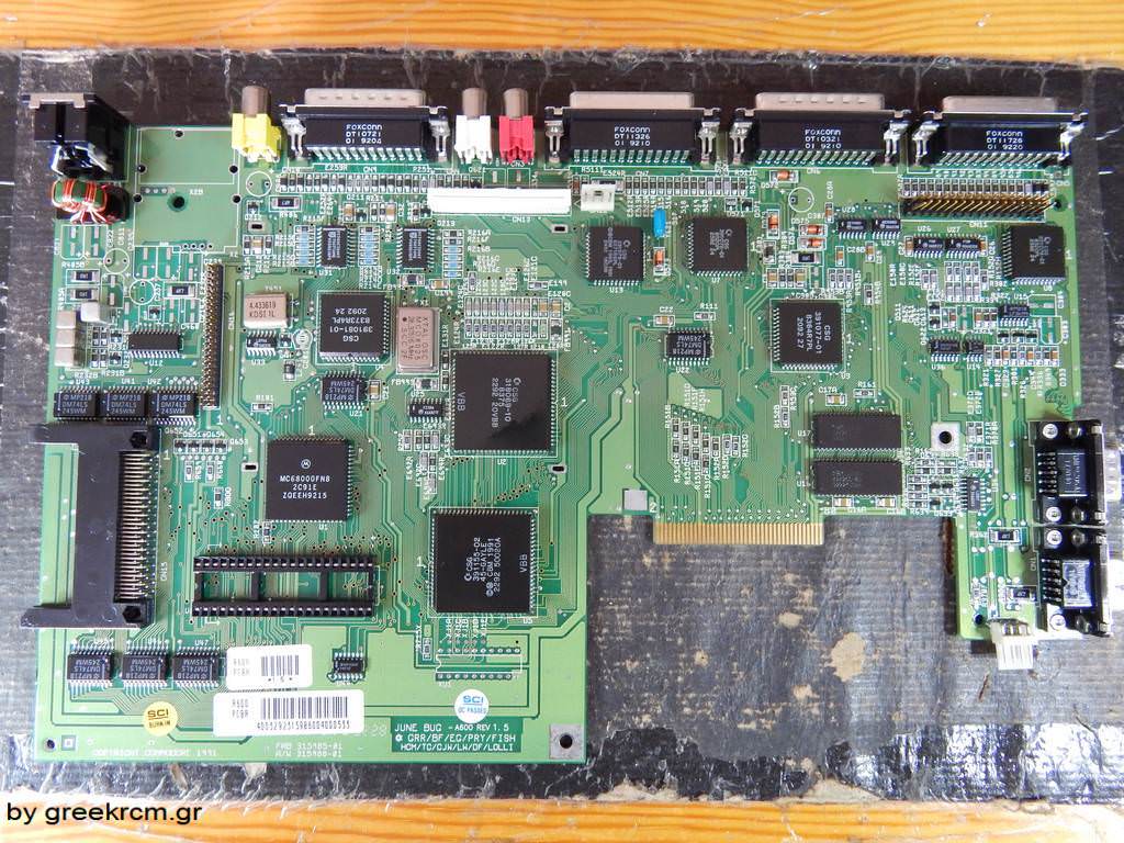

Θα γίνει καθάρισμα πληκτρολογίου και recap. Οι περισσότεροι πυκνωτές της είναι SMD.

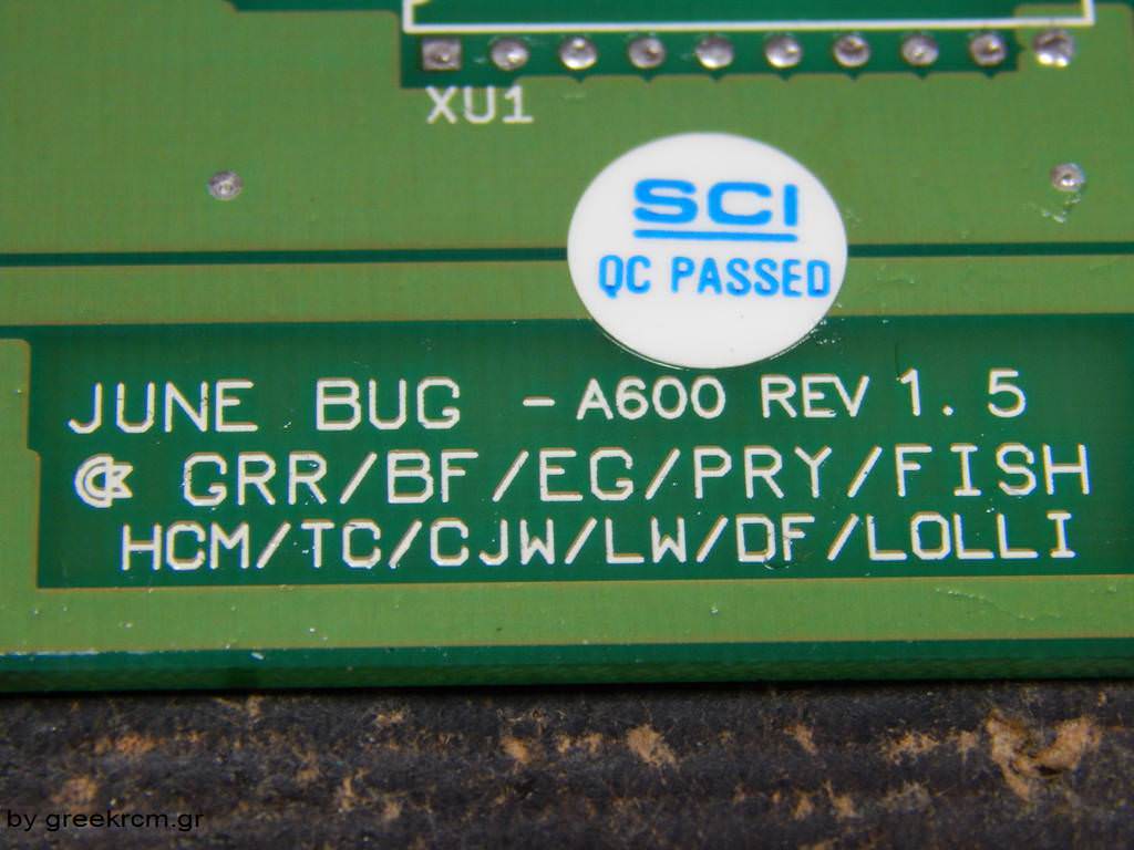

Το revision του board ειναι το 1.5

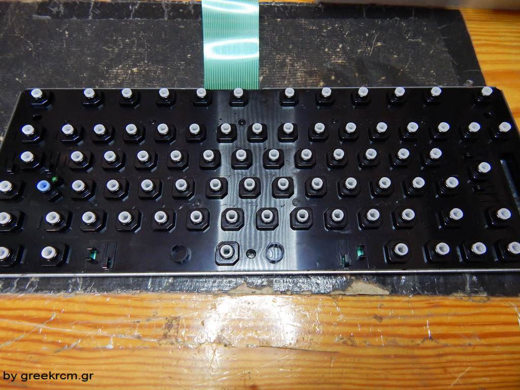

Αφαιρέθηκαν όλα τα πλήκτρα, πλύθηκαν και καθαρίστηκε η βάση τους

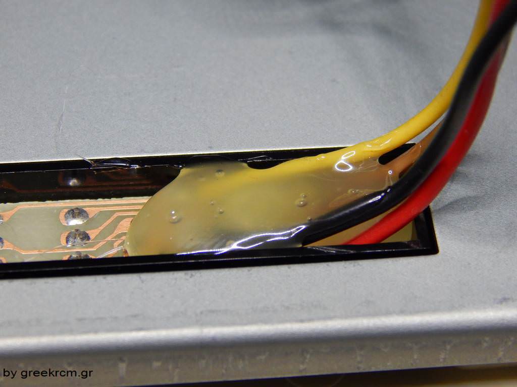

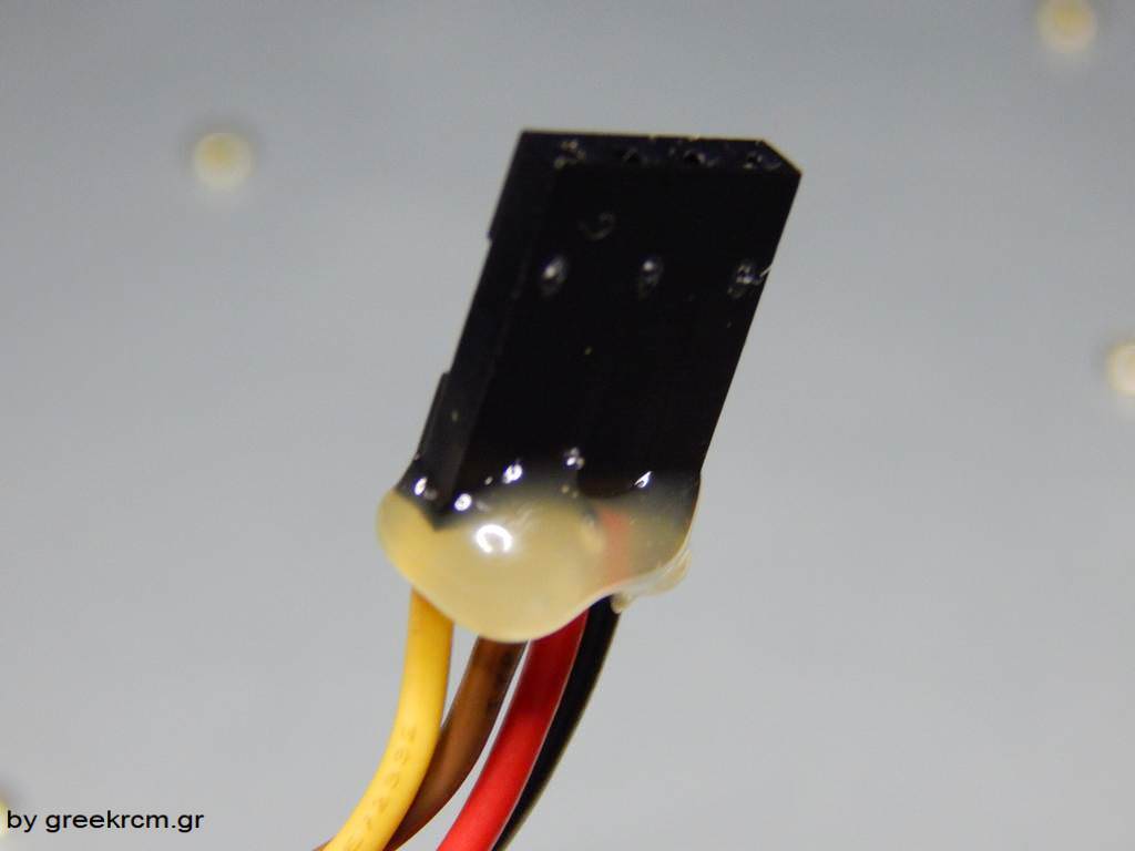

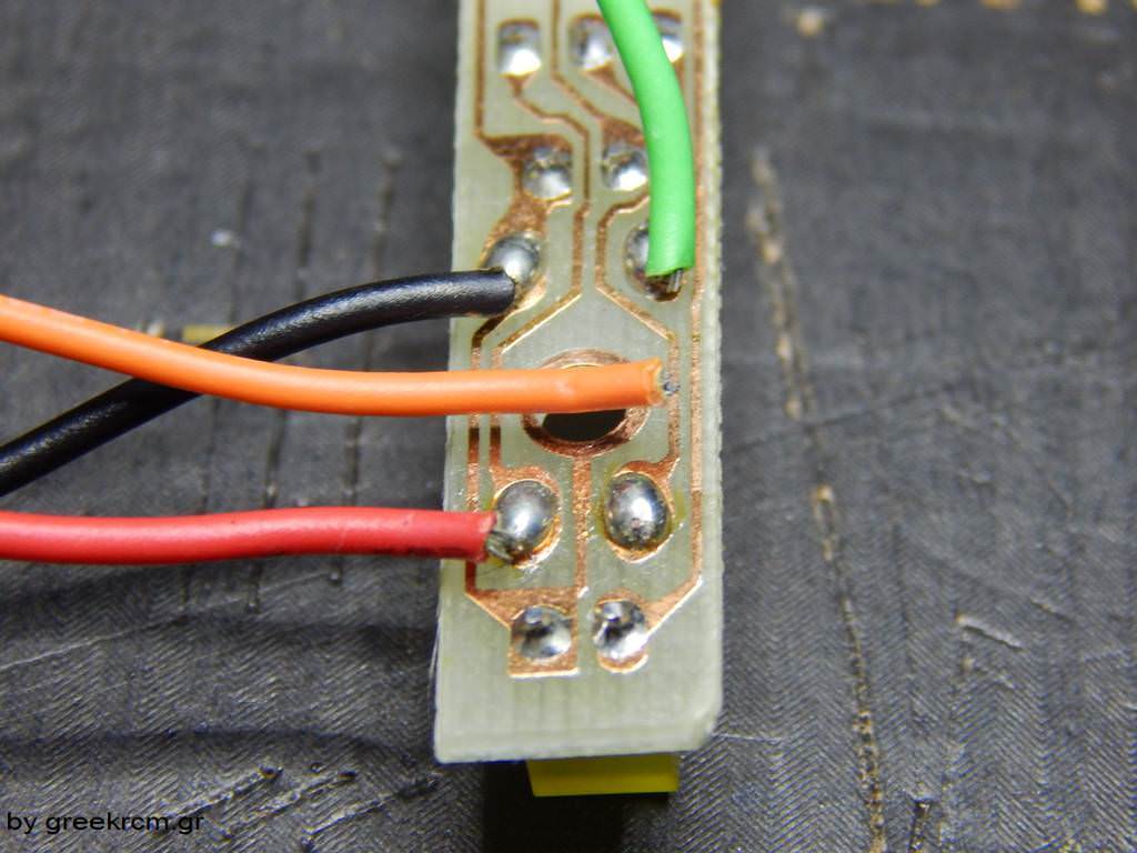

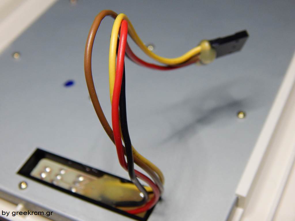

Με την ευκαιρία ξανά κολλήθηκαν τα καλώδια των leds και ενισχύθηκε το “κράτημα” τους

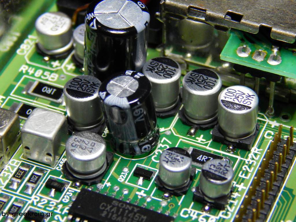

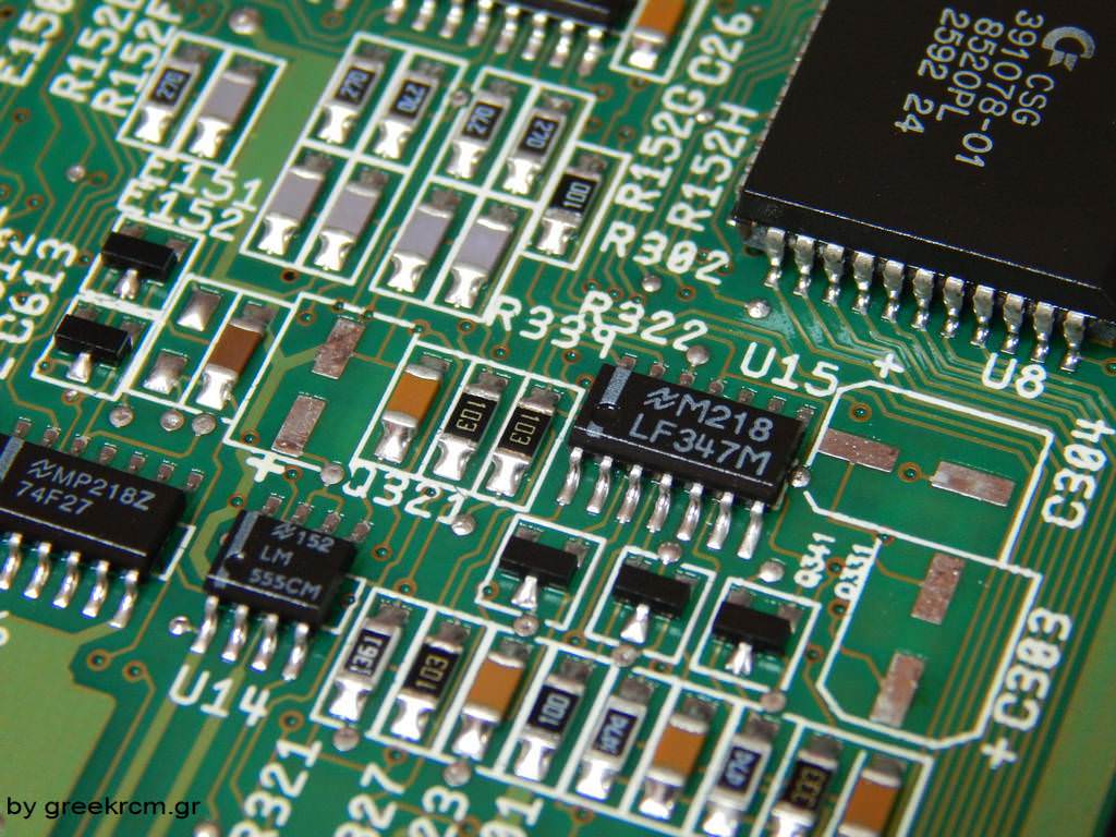

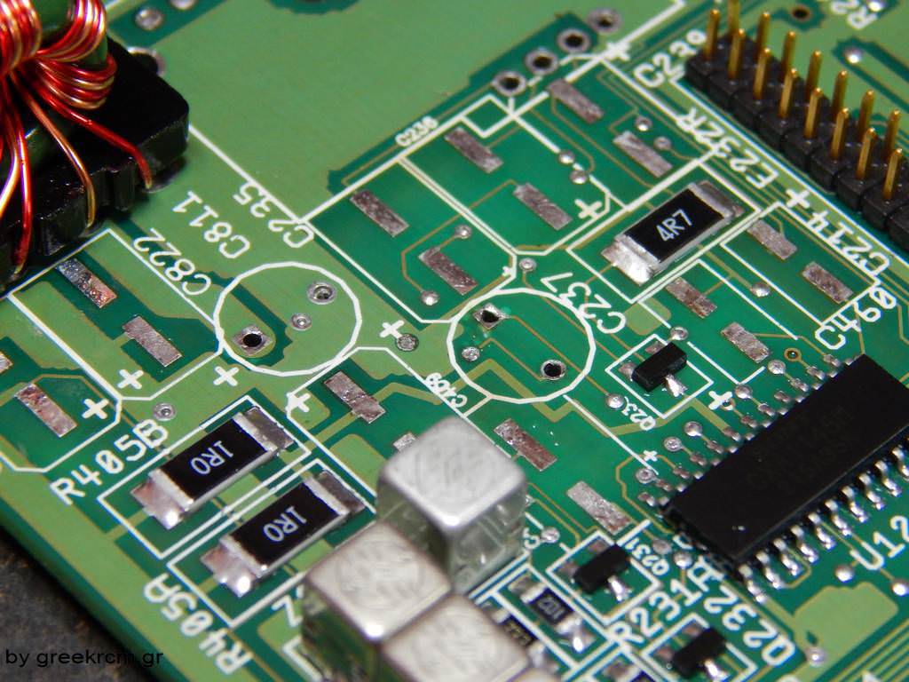

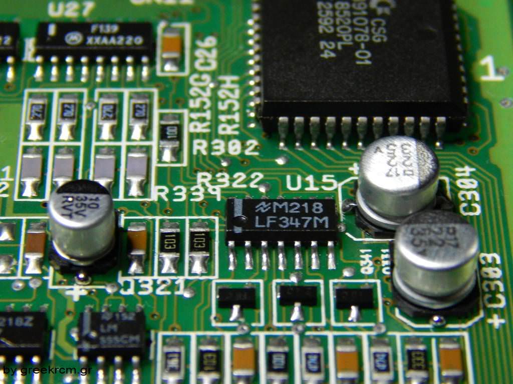

Αφαιρέθηκαν οι πυκνωτές

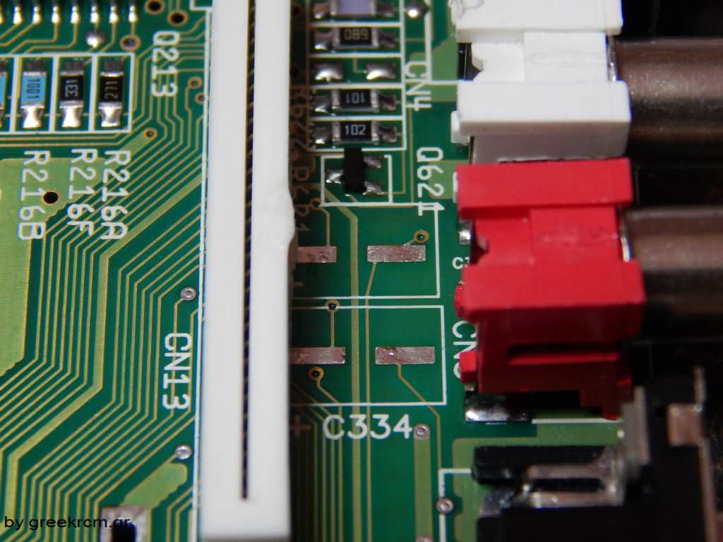

Για τους πυκνωτές (του ήχου) που φαίνονται στην παρακάτω εικόνα καλό είναι να αφαιρέσετε τα 2 RCA και το πλαστικό που ασφαλίζει την καλωδιοταινία του πληκτρολογίου για να δουλέψετε ποιο άνετα

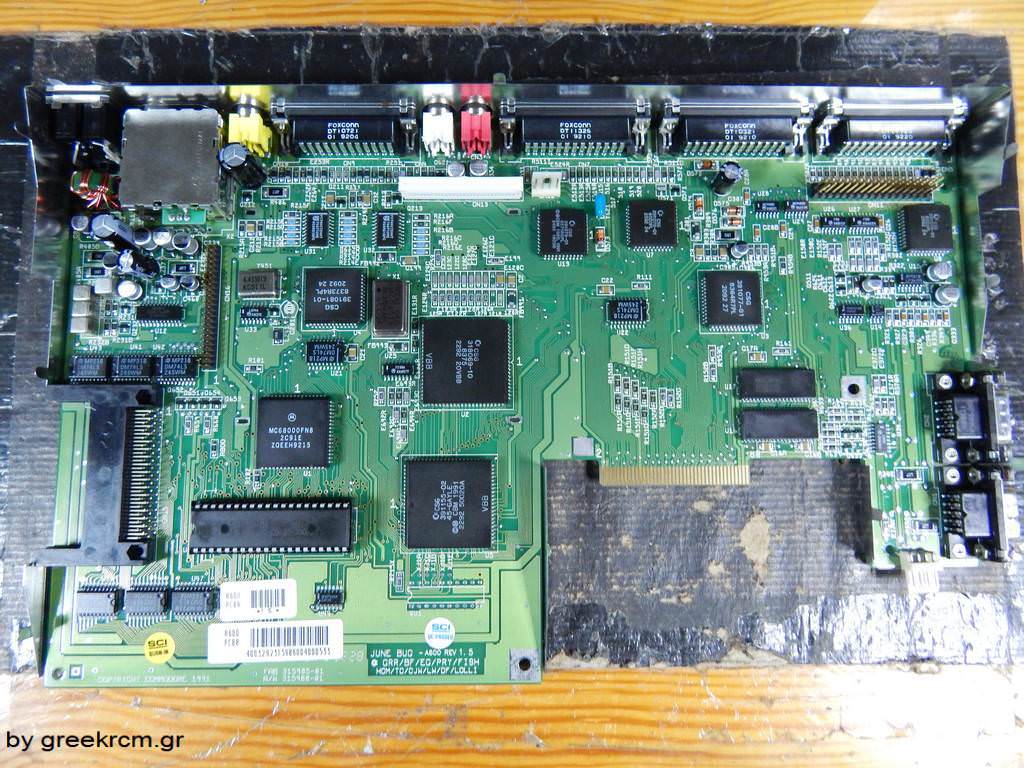

Για το reacap θα χρειασθείτε τους παρακάτω πυκνωτές
Και εκεί που το μηχάνημα δούλευε για 2 μέρες και ενώ ετοίμαζα τον δίσκο του στο WinUAE, ξαφνικά με το που τοποθέτησα τον δίσκο μέσα και το άναψα μου έδινε μόνο μια άσπρη οθόνη. Με τα πολλά διαπίστωσα ότι το τσιπάκι 8520PL (CIA-A) με το που έδινα ρεύμα ψηνόταν μέσα σε λίγα δευτερόλεπτα
- 1000uF 10V x 2
- 470uF 16V x 2
- 100uF 6,3V SMD x 4
- 47uF 16V SMD x 2
- 22uF 35V SMD x 5
- 10uF 35V SMD x 4
