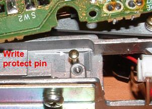

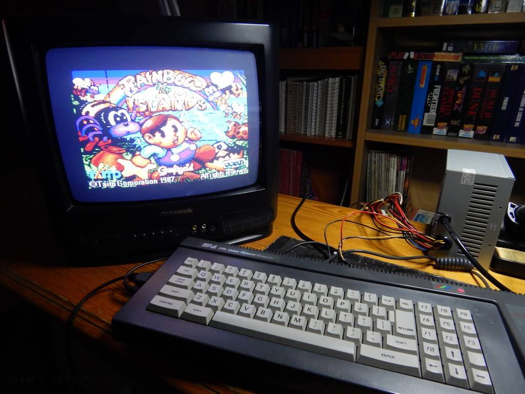

Ο συγκεκριμένος 6128 ήταν δώρο του tzoudas μαζί με το πράσινο monitor GT65 . Το floppy drive δεν διάβαζε/έγραφε δισκέτες 3”. Οπότε έγινε καθαρισμός κεφαλής, αλλαγή ιμάντα (ο παλιός είχε γίνει κομμάτια) αλλά και πάλι δεν έγραφε καθώς έλειπε το pin write-protect και ο υπολογιστής νομίζει ότι οι δισκέτες είναι write-protect. Υπάρχουν 2 τύποι του drive. Ένας με τη χρήση αισθητήρα φωτός για write-protect και ένας με τη χρήση pin. Αν δεν το ξέρεις και το γυρίσεις ανάποδα κατά την διαδικασία αλλαγής ιμάντα τότε πέφτει και αν δεν το προσέξεις το έχασες.
Ευτυχώς βρήκα σε αυτό εδώ το site και με την τοποθέτηση του το drive άρχισε να γράφει κανονικά.

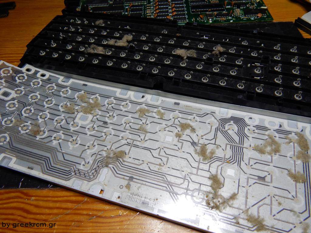

Με την ευκαιρία του recap το μηχάνημα καθαρίστηκε και κυρίως το πληκτρολόγιο.

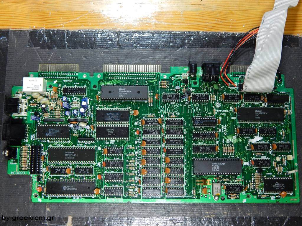

Για το recap θα χρειασθούν οι παρακάτω πυκνωτές
4 x 1uF 50V
1 x 1uF 50V NP
1 x 100uF 16V
2 x 100uF 10V
3 x 47uF 10V
1 x 22uF25V

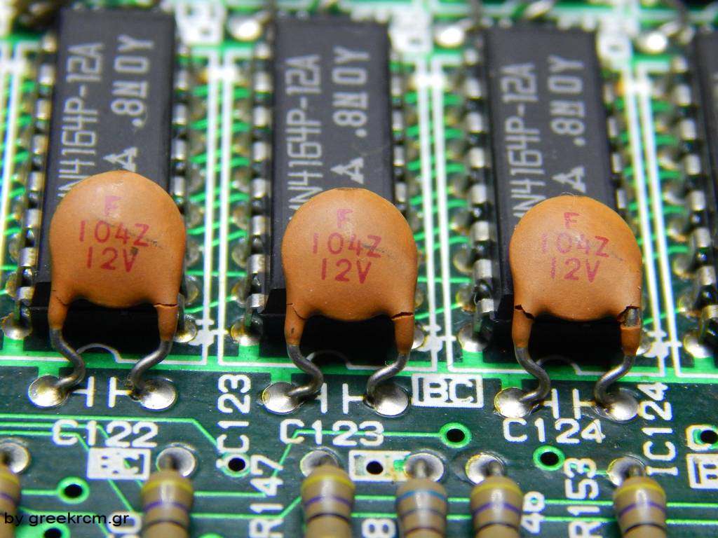

Προληπτικά αλλάχθηκαν και μερικοί κεραμικοί πυκνωτές στα 100 Nanofarads
Μετά τον καθαρισμό και το recap του board
Δυστυχώς το σετάκι (6128 + monitor) δεν είναι πλέον στη κατοχή μου, διότι ο tzoudas τα ζήτησε πίσω ώστε να τα δουλέψει. Ωστόσο ως “πληρωμή” για τη δουλειά που έριξα και στο μηχάνημα και στη οθόνη μου έδωσε το παρακάτω joystick και τον ευχαριστώ πολύ.

Επι τη ευκαιρια θελω να προσθεσω 2-3 facts που εμαθα για το συγκεκριμενο μηχανημα. Η πρωτη αλλαγη εντοπιζεται εξωτερικα, και μαλιστα στην φιρμα! Μερικες amstrad, οπως η δικη μου, εχει το λογοτυπο της αναγλυφο ενω αλλες εχουν αυτο με την γραμμη, οπως η συγκεκριμενη. Απ οσο γνωριζω αυτο αλλαξε μεταξυ των hardware revisions κατα την παραγωγη.
Δευτερον, μερικα floppy drives χρησιμοποιουν το προαναφερθεν pin για να κρινουν αν η δισκετα ειναι εγγραψιμη ενω καποια αλλα διαθετουν κατι σαν φωτοκυτταρο. Επομενως μην πανικοβληθειτε αν δεν βρειτε ποτε pin μεσα στο drive! Αν φυσικα εχει, ΕΠΙΒΑΛΛΕΤΑΙ να ξαναμπει στην θεση του
Τριτον, παρατηρησα οτι ο φιλος nkary τροφοδοτει την amstrad απο atx τροφοδοτικο και χρησιμοποιει scart, οπως και γω. Θα ηθελα λοιπον να ρωτησω, αν το καλωδιο scart εχει ξεχωριστη τροφοδοσια απο το psu για να εχει σωστο sync

Από τι θυμάμαι (μιας και το συγκεκριμένο recap έχει 1-2 χρόνια που το έκανα) το καλώδιο scart δεν είχε εξτρά τροφοδοσία
Πάντως σε θέματα Amstrad "μανούλα" είναι ο ikonsgr, αν θες μπορώ να τον ρωτήσω και να σου απαντήσει ο ίδιος (γιατί δεν είναι και πολύ των φόρουμ)
