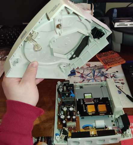

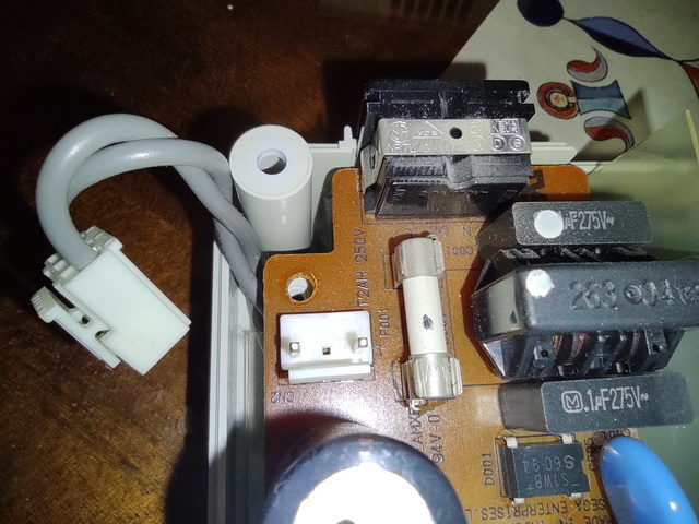

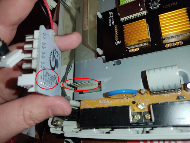

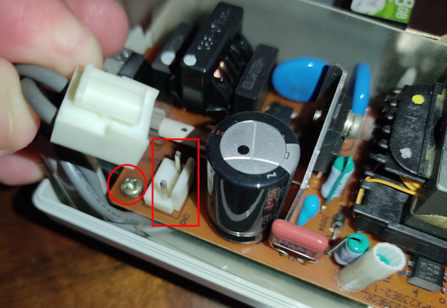

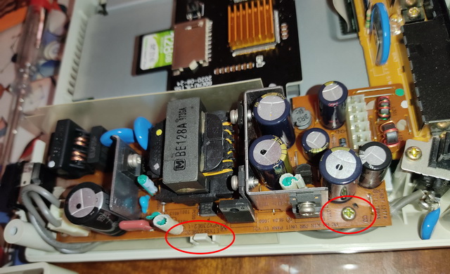

Η παλιά τροφοδοσία κρατιέται από 2 βίδες, ένα βύσμα κι ένα μικρό κομματάκι πλαστικού σαν… δόντι (δείτε φωτογραφίες)…
Ξεβιδώνετε τις βίδες & βγάζετε το βύσμα. Με το ένα χέρι ανασηκώνετε την πλακέτα από το πίσω μέρος (εκεί που έμπαινε το καλώδιο ρεύματος) και με το άλλο απομακρύνετε το «δόντι» ώστε να μην «κρατάει» την πλακέτα. Χρειάζεται βέβαια προσοχή κατά το τράβηγμα, μην… ξηλώσετε τις 6 ακίδες που θηλυκώνει η τροφοδοσία (παλιά και καινούργια).

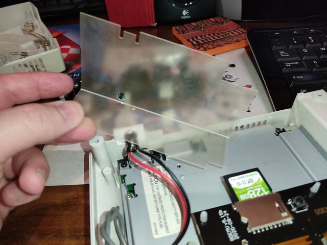

Μόλις την βγάλετε, την βάζετε σ ’ένα συρτάρι για να την θυμόσαστε (στο ίδιο συρτάρι βάζετε κι αυτό το διάφανο πλαστικό που ούτε ξέρω τι κάνει…)

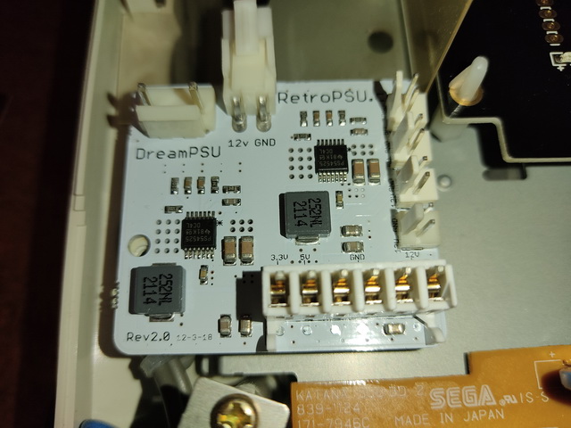

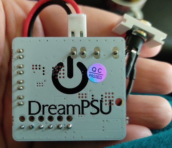

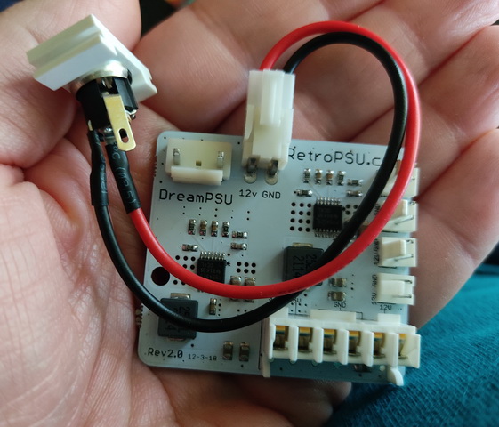

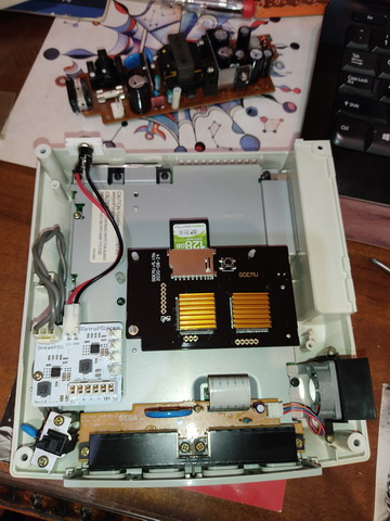

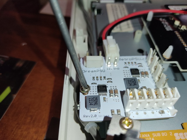

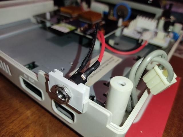

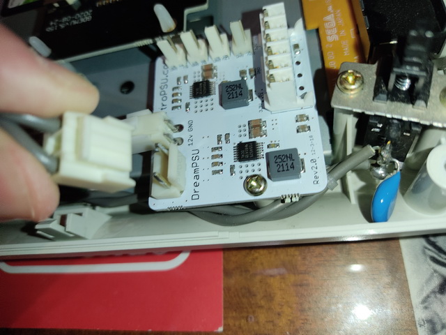

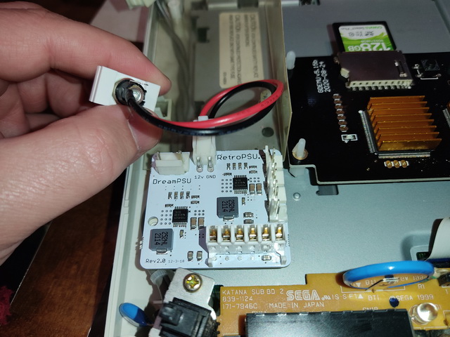

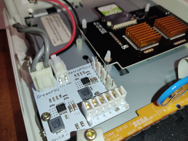

Στην θέση της τοποθετείτε το DreamPSU (δείτε πάλι φωτογραφίες) & «στέλνετε» το μαύρο-κόκκινο καλώδιο στην άλλη άκρη της κονσόλας, εκεί όπου ήταν παλιά η θέση για το καλώδιο ρεύματος (θηλυκώνει τέλεια). Προαιρετικά βάζετε και μία από τις βίδες της παλιάς τροφοδοσίας στο DreamPSU (και να μην την βάλετε, στέκεται καλά – εγώ την έβαλα)
Βάλτε και το βύσμα στην θέση του (προσοχή κατά την πίεση, μην τσακίσετε το DreamPSU! Με το μαλακό!!!)
Αυτό ήταν!

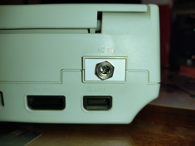

Τώρα, σχετικά με το καλώδιο: όπως προανέφερα, δεν συμπεριλαμβανόταν στην συσκευασία. Απ’ ότι έβλεπα σε διάφορα sites, χρειάζεται ένα 12V, 5A. Κάπου αλλού διάβασα ότι γίνεται η δουλειά και με 3Α. Οπότε πήρα το καλώδιο τροφοδοσίας ενός εξωτερικού σκληρού δίσκου που είναι 3A, το έβαλα στην κονσόλα και………
Έτοιμο!!!

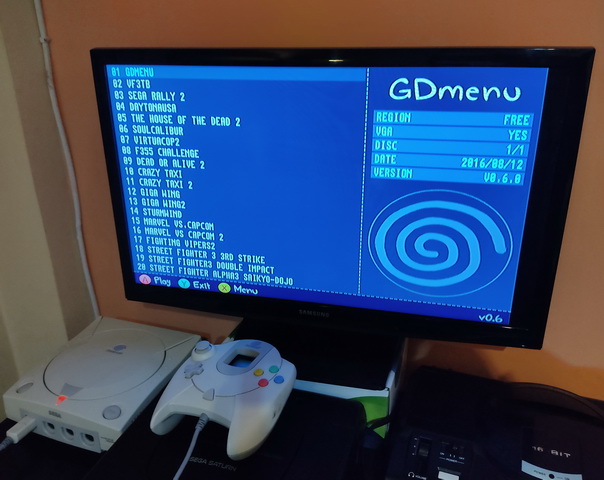

Την έχω «ζαλίσει» την κονσόλα 3-4 ώρες και δεν φαίνεται να έχει πρόβλημα. Δεν κόλλησε ποτέ, δεν «έσπασε» ο ήχος… Ελπίζω να μην ξαναπαρουσιάσει ποτέ τίποτα και τελικά το πρόβλημα να ήταν το παλιό τροφοδοτικό!
