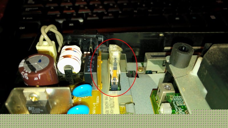

Τυλιγουμε μια ταινια ή σελοτεηπ στο σημειο που φαινεται στη φωτογραφια:

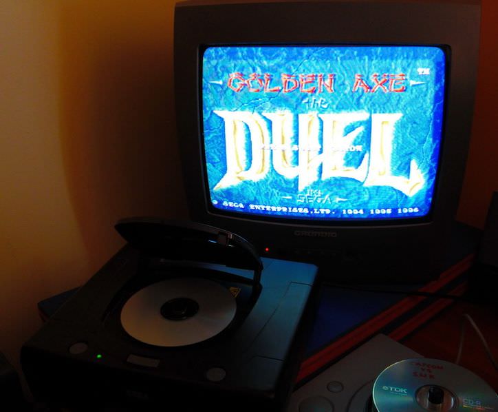

Βαζουμε ΠΡΩΤΑ ΤΗ ΚΟΠΙΑ και ΜΕ ΑΝΟΙΧΤΟ ΚΑΠΑΚΙ παταμε το power.

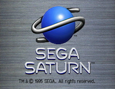

Το δισκακι αρχιζει να γυριζει. Οταν φτασει στην splash screen του Saturn...
...το βγαζουμε ΑΜΕΣΩΣ ΚΑΙ ΤΟΠΟΘΕΤΟΥΜΕ ΤΟ ORIGINAL.
Αυτο αρχιζει παλι να γυριζει... Μετα απο 1-2 δευτερολεπτα που αρχιζει να "γκαζωνει", ΠΑΤΑΜΕ ΤΟ RESET και αφηνουμε να φανει παλι η splash screen...
ΠΑΛΙ ΑΜΕΣΑ ΒΓΑΖΟΥΜΕ ΤΟ ORIGINAL ΚΑΙ ΒΑΖΟΥΜΕ ΤΗΝ ΚΟΠΙΑ. Αυτο ηταν!!!
Το ολο "μυστικο" ειναι η στιγμη που πρεπει να βγει το original... Εκει δυσκολευτηκα αρχικα, διοτι πρεπει να το αφησεις να γυρισει αρκετα γρηγορα πριν το βγαλεις... Αν το βγαλεις νωριτερα, δεν παιζει... ;)

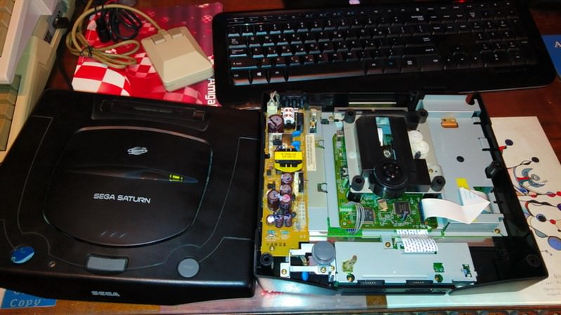

Λοιπόν, με αυτο τον τροπο δεν πειράζουμε το αυθεντικό μας Saturn, παρά μόνο για μια φορά ώστε να φορτώσουμε το firmware στο cartridge.
Προμηθευόμαστε απο eBay καμία τριανταριά δολάρια αυτο τον κλώνο action replay cart.
Οπως βλέπετε ο καφές της επιτυχίας απο φραπέ εγινε ελληνικός με κέικ λόγο εποχής.
Κατεβάζουμε το software που θα βάλω αργότερα γιατι γράφω απο το iPad και γράφουμε σε ενα cd το αρχείο ISO.
Εφαρμόζουμε την επάνω μέθοδο για να bootαρουμε τον δίσκο και βρισκόμαστε σε αυτο το screen.
Μόνο τότε ΠΡΟΣΟΧΗ, χωρίς φόβο γιατι ειναι σε λειτουργία, βάζουμε την action replay στην υποδοχή και ακολουθούμε τις οδηγίες στην οθόνη. Μεσα σε δυο λεπτά όλη η δουλεια εχει γίνει. Σβήνουμε το Saturn, βγάζουμε το σελοτέιπ, δεν χρειάζεται πια και το επανασυναρμολογουμε. Μιας και είμασταν εκει αλλάζουμε και την μπαταρία του.

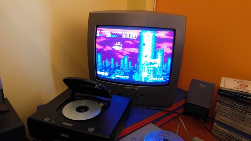

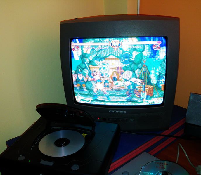

Τωρα με το cartridge στην θέση του βάζουμε ενα αντιγραμμένο cd και good gaming, Sonic 3d Έρχομαι!.
