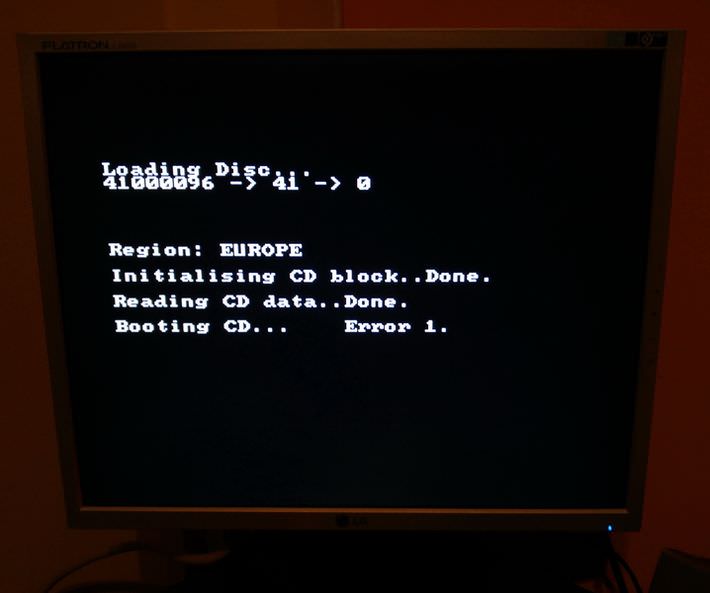

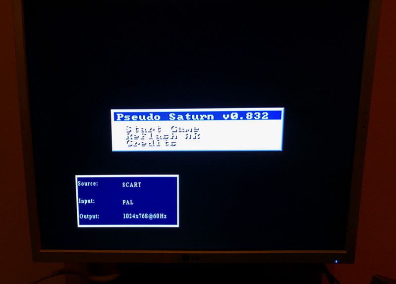

Κοιτα να δεις που κολλησα στο πιο σημαντικο κομματι...
Δεν μπορω με τιποτα να boot-αρω το cd με το PseudoSaturn...
Εχω "καψει" 3 δισκακια, τα 2 με την ver.0832 και το ενα με την ver.0831 και δεν γινεται τιποτα, μια ωρα προσπαθω...
(εννοείται οτι οποιοδήποτε άλλο backup παίζει κανονικα....................)

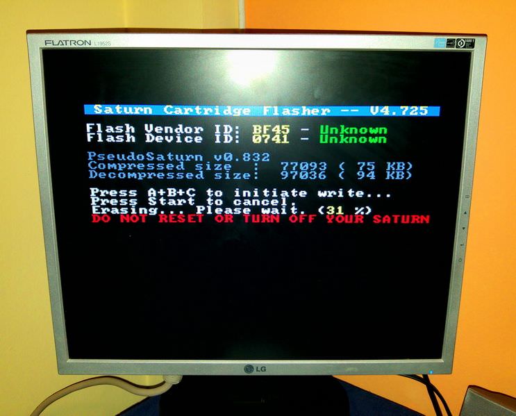

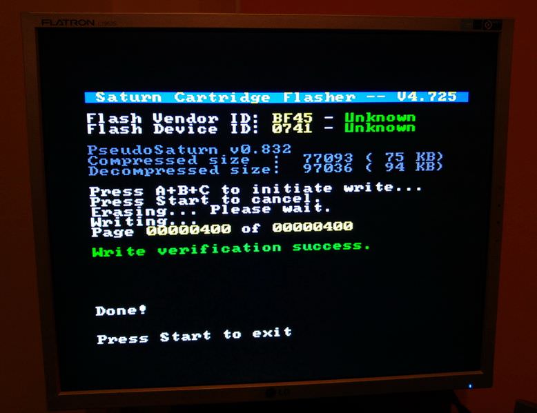

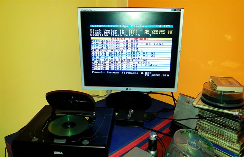

Λοιπόν, ολα καλα!!!
Βλέποντας αυτό το video:
κατάφερα να φλασαρω το AR με το αρχειο που δίνει ο τυπος
Το κακο ειναι οτι καποια backups ΔΕΝ παιζουν...
Το καλό ειναι οτι καποια backups ΠΑΙΖΟΥΝ!!!
K E E P
R E T R O ! ! !
Λοιπόν, ολα καλα!!!
K E E P
R E T R O ! ! !

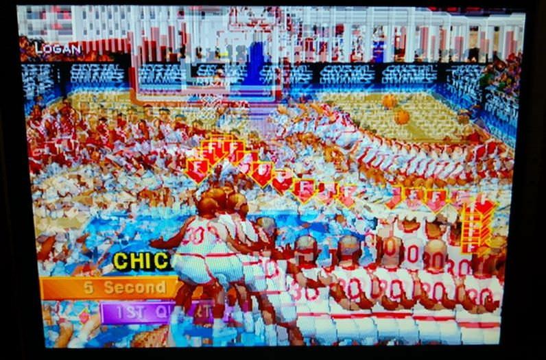

26/04/2016 23:35 - 28/04/2016 19:22 #36036

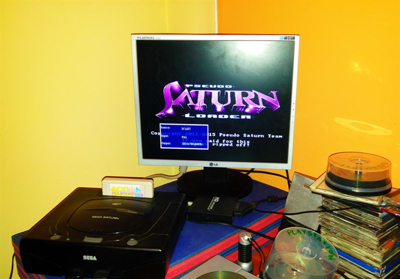

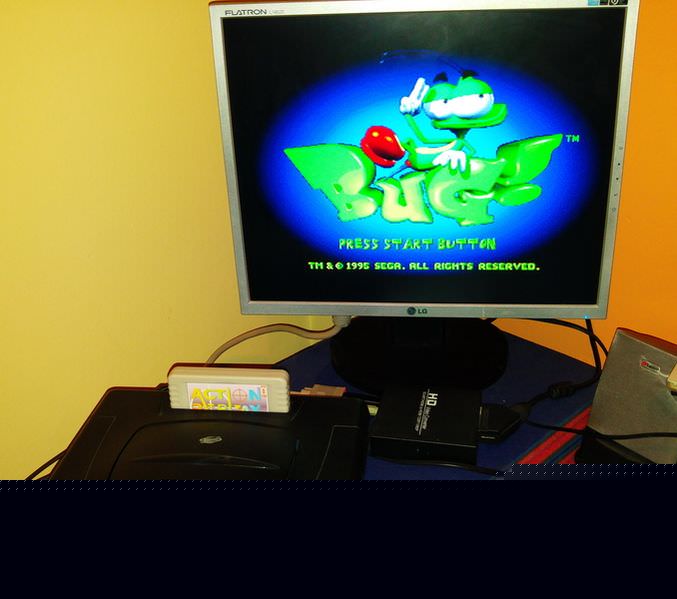

Δεν επαιξαν τα Sega Ages & το Hexen, ενω το Slam 'n' Jam '96 ειχε "χαλασμενα" γραφικα... Θελω ομως να κανω μερικες δοκιμες αυριο για να ειμαι σιγουρος 100% οτι υπαρχουν ασυμβατοτητες...
...'νταξ'... είμαι πολύ "νιούμπης".........
Έπρεπε να σβήνω τη κονσόλα πριν δοκιμασω το επόμενο δισκάκι, δεν αρκεί το reset!!!
Δοκίμασα λοιπόν καμμια 10ρια και είναι ΟΚ, εκτος απο το Slam 'n' Jam '96 που φαινεται καπως ετσι:
και το King of fighters '95 που ξεκινάει, αλλα κάποια στιγμή εμφανίζει:
ROM cartridge is not inserted correctly
Please turn off the power and insert the ROM cartridghe again...

Pluto63 έγραψε: Τι δεν παιζει να το δοκιμάσω?
