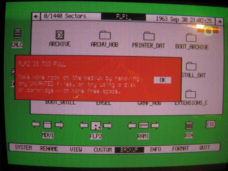

Παρατηρήσεις μετά το πέρας του QL workshop :lol2: ..

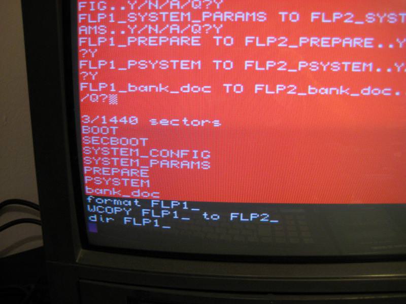

Για τους τυχερούς που έχουν το Cumana disk interface (οπως εγώ :P ), ανακάλυψα μεσα στo pcml toolkit (erprom που συμπεριλαμβάνεται στο interface) μια πολύ χρήσιμη εντολή η οποία ενδείκνυται στις περιπτώσεις που η δισκέτα είναι bootable ή σχεδόν full "γεμάτη".
η εντολή είναι η "WCOPY" και συντάσεται WCOPY device1 to device2 (π.χ. WCOPY FLP1_ to FLP2_)
το ατού της είναι οτι μπορεί να γραψει στα "λίγα" sectors που προφανως καταλαμβανει το directory, δηλαδή < 1434/1440 sectors.
Ετσι σε κάποιες δισκέτες (του Chriskgnr συγκεκριμένα :P ) που αντιμετώπισα πρόβλημα στο να τις αντιγραψω με το ICE
γιατι τα δεδομένα καταλάμβαναν 1436/1440 sectors η WCOPY μου έλυσε τα χέρια. :thumb:

12/10/2014 23:03 #23513 από chriskgnr
Απαντήθηκε από chriskgnr στο θέμα 30 Χρόνια QL: Scotland QL Workhop VS Greece QL Copy Workshop!
πολύ σωστά Άρη. εάν δεν εχει κάποιος το I.C.E. το toolkit θα τον βοηθησει πολυ! Παραδειγμα η εντολή wcopy(οπως και πολλες αλλες εντολες). :thumbup:

12/10/2014 23:56 #23518 από Pluto63
Απαντήθηκε από Pluto63 στο θέμα 30 Χρόνια QL: Scotland QL Workhop VS Greece QL Copy Workshop!
Για να είμαστε ακριβείς, αυτό:
10 format flp2_
20 wcopy flp1_ to flp2_
30 cls
40 dir flp2_
Ήταν το προγραματακι που χρησιμοποίησα όλη μερα για να αντιγράφω τις δισκετες, ήταν σε αυτό ακριβώς το χρονικό διάστημα που σηκώθηκα να δώσω το run και εξαφανίστηκε το σουβλάκι μου οσο και να λέτε οτι ήταν μεσα στη σακούλα μετα.
Όντως Άρη πολυ χρήσιμη εντολή του toolkit2 και η μοναδική που περνάει και μερικά απο τα κρυφά και προστατευόμενα αρχεία απο τα microdrive.
