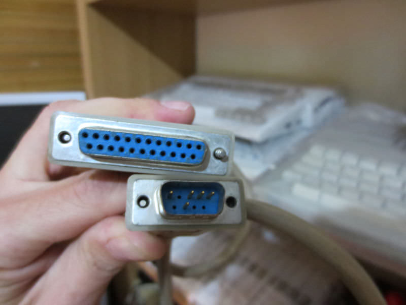

ρε παιδια μια ερώτηση ακομα.
βρηκε ο Βαγγελακης απο εναν φιλο ενα καλωδιο commodore 23pin rgb->9pin για μονιτορ.
το δοκιμασα σημερα με την 1083S-P1 και δεν εδινε εικόνα η οθόνη.
Η οθονη αναβει κανονικά, ηχο δινει κανονικά (δοκιμασα παιχνιδι απο δισκετα που φορτωνει αυτοματα κτλ), αλλα εικονα... ναδα.
το καλωδιο αυτο ειναι γνησιο καλωδιο commodore για rgb μονιτορς (1084 κτλ).
το περιεργο με το καλωδιο αυτο ειναι αυτο που φαινεται και στην φωτο:
λειπουν pins απο το 9πινο. ειναι λογικό αυτο? λετε γι αυτο να μην δινει εικόνα το μονιτορι? μηπως θέλει και τα 9 πιν κανονικά και απλα το καλωδιο ειναι off?

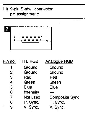

04/02/2013 21:57 #6753 από chriskgnr
Απαντήθηκε από chriskgnr στο θέμα Ζητειται: Amiga καλώδιο 23-pin RGB (FEMALE) to 9-pin (MALE)

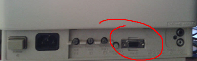

Συμφωνα με το πιο κατω σχεδιο που δειχνει το RGB input σε ενα 1083S, το καλωδιο που εχεις αν δεν κανω λαθος, ειναι ενα 23-->9pin Analog RGB.
Μαλλον πρεπει να πατησεις προς τα μεσα το στρογγυλο διακοπτακι αριστερα του 9pin RGB input στο πισω μερος του μονιτορ για να παιξει σε analog RGB mode το 1083S.

το πατησα και αυτο, αλλα ναδα

το καλωδιο που ειχες εσυ στη εκθεση με το 1083S, ειχε ολα τα πιν? και τα 9? το λεω μπας και του καρφωσω τα υπολοιπα 4 σαν βεντουζα για να δω τι θα γινει. ειμαι τοσο ασχετος με τα σηματα, που :whistle:
www.retroshowcase.com
www.dialtech.gr
04/02/2013 22:16 #6758 από chriskgnr
τα ειχε ολα, αλλα οσα δεν τα χρειαζομουνα ηταν ασυνδετα απο μεσα.

αν εχεις 1084 μονιτορ με 9pin D input, δοκιμασε κι εκει το καλωδιο. To 1084 εχει το ιδιο pinout.

τα ρυθμιζα ολα (λιγο πανω, λιγο κατω, πολυ κτλ), και contrast, saturation,H.phase.
δεν ποσταρα το θεμα συνδεοντας απλα το καλωδιο, δεν με πιανει πανικος ευκολα :pinch: εκανα δοκιμες με τα κουμπακια-μπιχλιμπιδια της :silly:
στην απορια μου τωρα. ειναι λογικο να λειπουν πινς? το οτι π.χ λειπει το πιν 4 που αφορα το green σημα με βασει αυτο το πιν-αουτ σχεδιαγραμμα που ποσταρες, δεν κανει ειναι λογος να εχει θεμα :dry: ?

φιλε farcry (θυμισε μου το ονομα σου παλι please :blush: ) το καλωδιο που εχεις στην φωτο ΜΕ (ΟΛΑ) ΤΑ 9 ΠΙΝ που το χρησιμοποιεις? σε μονιτορ π.χ. 1084?

chriskgnr έγραψε: αν εχεις 1084 μονιτορ με 9pin D input, δοκιμασε κι εκει το καλωδιο. To 1084 εχει το ιδιο pinout.
δεν εχω 1084. δεν εχω αλλο μονιτορ. ειναι το πρωτο μου :blush: και απο οτι φαινεται.... με το Π στο Χ θα μεινω.
τεσπα,
ρε παιδια υπαρχει κανενας χριστιανος/μωαμεθανος κτλ να μου πει αν ειναι λογικο να λειπουν τα πινς? δεν τα παω καλα με τις θεωριες, θελω εμπειριες/δοκιμες που εχει καποιος.
