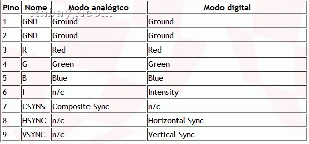

το διαβαζεις αναποδα. Δε λειπει το 4 κτλ. Λειπουν το 2,6,8,9.

04/02/2013 22:43 - 04/02/2013 22:49 #6767 από ndial
Απαντήθηκε από ndial στο θέμα Ζητειται: Amiga καλώδιο 23-pin RGB (FEMALE) to 9-pin (MALE)
χμμμ εγω βλέπω οτι μου λειπουν τα 4,6,7,9.
τεσπα στα π@π@ρι@ μου ποια μου λειπουν.
ποιο ειναι το σωστο καλώδιο για ενα 1083S? ποια πρεπει να λειπουν βάσει ΣΩΣΤΗΣ κατασκευής και ποια οχι, ξερει κανενας?

04/02/2013 22:52 #6769 από chriskgnr
Απαντήθηκε από chriskgnr στο θέμα Ζητειται: Amiga καλώδιο 23-pin RGB (FEMALE) to 9-pin (MALE)
το καλωδιο που εχεις στη φωτογραφια, ειναι ενα καλωδιο για να δουλευει το μονιτορ σε Analogue mode, για αυτο του λειπουν τα πινακια που βλεπεις και καλως του λειπουν. Αν ηταν καλωδιο που δουλευε στο Digital (TTL) mode, θα του ελειπαν αλλα πινακια.
Τα σωστα pins για καθε mode ειναι:
σε καθε mode τα n/c pins(no connection pins) ειναι αυτα που θα λειπουν ή θα μενουν ασυνδετα. Το 2 pin λειπει γιατι ειναι γειωση και γειωση παιρνει απο το pin 1.

04/02/2013 23:28 #6773 από Pluto63
Απαντήθηκε από Pluto63 στο θέμα Ζητειται: Amiga καλώδιο 23-pin RGB (FEMALE) to 9-pin (MALE)
Το καλώδιο σωστό δείχνει, τα πίν που λείπουν είναι αυτά που δεν χρειάζονται, απλά υπάρχει και η πιθανότητα εάν το καλώδιο είναι παλαιό, να έχει ξεκοληση καμία επαφή εσωτερικά, μέτρα με ένα πολυμετρο τα δυο βυσματα.
