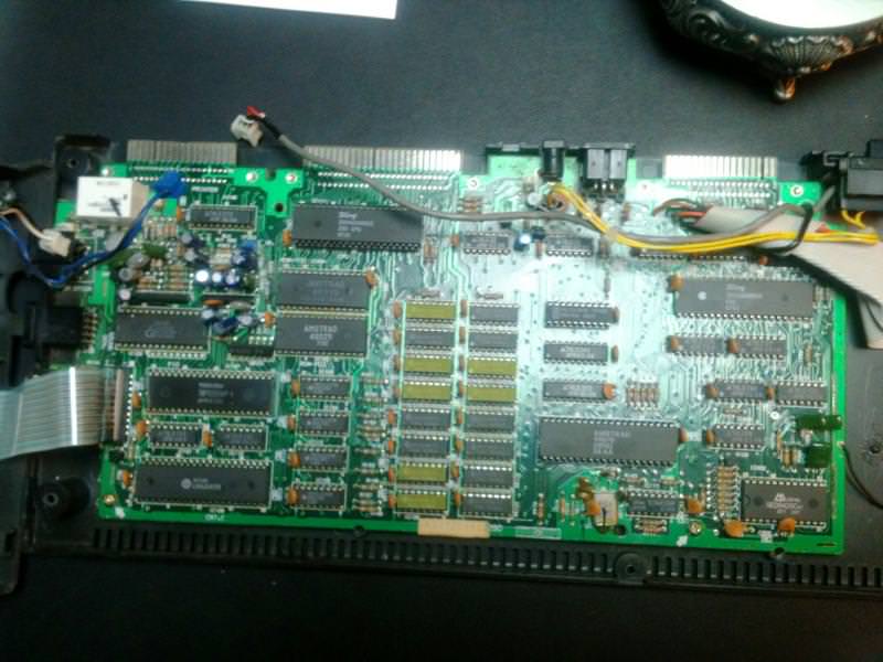

Για την τελευταία ερώτηση είμαι από νομό Αττικής και συγκεκριμένα από Μέγαρα (Έχω μιλήσει με τον Akmakas και έχω ψηφιοποιήσει το έβδομο τεύχος του PC Master για το RETROVISION, έχω πολλά απ' τα πρώτα τεύχη και όταν προλάβω θα τα ψηφιοποιήσω), στη δε φωτογραφιά εγώ είμαι, απλά προσπάθησα να την παραμετροποιήσω, στο ύφος του τίτλου του θέματος, "ΚΑΜΕΝΟΣ".
Έχω προαναφέρει παραπάνω ότι έχω βρεί από παιδικό μου φίλο (ο οποίος δεν έχει καμία σχέση με εμας), ένα 6128 και μάλιστα μου τον χάρισε. Το ζήτημα έγκειται στη συναισθηματική αξία, στο ένα επιπλέον μηχάνημα το οποίο μπορεί να δώσει χαρά σε κάποιον φίλο και στο ότι σε προσωπικό επίπεδο, όσο εγωιστικό και υπεροπτικό αν ακουστεί, δεν θέλω να μου ξεφύγει η γκάφα που έκανα. :points:
Δεν θα κάνω αγορά "ελαφρά τη καρδία" (καθώς όπως ανέφερα δεν παίζουν και γκαφρά πολλά) , ψάχνοντας όμως (άλλωστε αυτός είναι και ο λόγος που ανοίχτηκε νομίζω το συγκεκριμένο θέμα, στο να βρούμε μία λύση βήμα, βήμα και να μπορέσει να βοηθηθεί κάποιος με ανάλογη περίπτωση), να βρεθεί το σφάλμα σιγά, σιγά και θα ενημερώνω για τη βλάβη μέχρι να το φτιάξουμε.
Τώρα όσον αφορά τη βλάβη, ξεκίνησα να την ψάχνω βγάζοντας πλαϊνούς πυκνωτές και RAMάκια (διότι δυσκολεύουν, θα παραθέσω φωτογραφίες).
Όσον αφορά τα RAMάκια προς απάντηση του αγαπητού Pluto63, :wait: ξεκινάω από εκεί, μιάς και ήταν αυτά τα οποία έκαψαν τα χέρια μου και όταν πλησίασα τη μυτόγκα μου προς όλα τα εξαρτήματα, ήταν αυτά υπεύθυνα για την τόσο όμορφη οσμή, που καθώς τη θυμόμουν τα ξημερώματα τις ίδιας ημέρας και μετά από ένα μπουκάλι Coca Cola, ξερνοβόλαγα (συγνώμη κιόλας) απο δω κι απο κεί! Τις δε τάσεις τις μέτρησα σε όλα τα πόδια και ενώ πάνε να δώσουν 3 Volt, μηδενίζουν απευθείας.
Τα κιτρινισμένα chipάκια ζεματάνε, κάτι το οποίο υπό κανονικές συνθήκες δεν δείχνει λογικό.
Είναι μάλλον σημαντική η αναφορά που κάνεις, μιας και δεν διαφέρουν οι αρχιτεκτονικές τους (Amstrad - Sinclair) και αν έχεις να κάνεις κάποια επιπλέον αναφορά, προφανώς θα είναι πολύτιμη.
Καλημέρες παιδιά, συνεχίζουμε! :headbang:

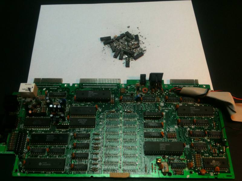

12/03/2014 19:53 - 12/03/2014 21:08 #18761 από TreTa
Απαντήθηκε από TreTa στο θέμα Καμένο κεφάλι, καμένος AMSTRAD.
Έτσι έχει πλέον το μηχάνημα, καθώς ξεκινάω με την αντικατάσταση μνημών.
Ακολούθησα την άποψη του angel_grig και του zx_jim, επικοινώνησα με τον πωλητή και μου είπε πως υπάρχουν 16 RAMάκια μαζί με τα sockets στην τιμή των 27,86 € (μαζί με τα έξοδα αποστολής). Το μόνο ζήτημα που υπάρχει είναι ότι έχει ξεμείνει από sockets και θ' αναγκαστώ να περιμένω 2 εβδομάδες.
Άρα περιμένω να με ενημερώσει και ελπίζω μέχρι τότε να δουλέψω λιγάκι, διότι τα φόρτωσα όλα στον κόκορα!
Πάντως να ξέρετε ότι η βοήθεια και τα μηνύματα όλων σας, μέχρι στιγμής είναι πολύτιμα και σας ευχαριστώ πολύ γι' αυτό.
Για ότι νεότερο ενημερώνω...
