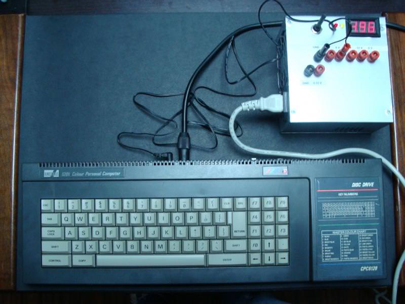

23/03/2014 11:31 - 23/03/2014 12:46 #19018 από TreTa
Απαντήθηκε από TreTa στο θέμα Καμένο κεφάλι, καμένος AMSTRAD.
Ένα από τα όμορφα πράγματα στη ζωή μου, είναι το ότι επιδιώκω να κάνω φίλους :friends: κι αυτό αποδείχθηκε στον εν λόγω ιστότοπο. Μπράβο στις φιλίες και στις συνεργασίες, ίσως έτσι μπορέσουμε ν’ αλλάξουμε νοοτροπία, για καλύτερα γεράματα (μιας και έτσι όπως βαδίζουν πλέον τα κοινωνικά σύνολα - χωρίς να γίνει μελό – φαίνεται πως θα’ χουμε δύσκολα γεράματα).
Όσον αφορά το παίξιμο, μόνο Bubble Bobble έπαιξα στη ζωή μου και το τερμάτισα την εικοστή φορά, αυτό που ήθελα μια ζωή, ήταν να γράψω assembly στο Z80 πάνω και όχι στον emulator.
Επίσης όπως προανέφερα η δουλεία είναι ατελής, μόνο το 80% έχει διορθωθεί, κάτι έχει χτυπήσει επί πλέον (θεωρώ πως πήρε η ROM), δεν μου δίνει κέρσορα και έχει θόρυβο στο μεγάφωνο της οθόνης, όμως σημαντικό είναι ότι βαδίσαμε βήμα, βήμα και έχουμε πέσει μέσα στο θέμα της βλάβης.
Συνεχίζουμε, τα δύσκολα θεωρώ πως πέρασαν.
:drinks:
Εν τω μεταξύ έβαλα και "αριθμούληδες" στις μπόρνες του τροφοδοτικού (3.5V, 5V, 12V, κλπ), διότι το βλέπω πλέον και βγάζω καντήλες.
Οι ακόλουθοι χρήστες είπαν "Σε Ευχαριστώ": GeoAnas, angel_grig, chdlee, glaros, vovolas, Pluto63, amiga500fan

17/04/2014 15:35 #19610 από VincentGR
Απαντήθηκε από VincentGR στο θέμα Καμένο κεφάλι, καμένος AMSTRAD.
Λοιπόν. Σήμερα τον έβαλα μπροστά με πολλές μιζιές :shake: και είχα το γκρι border.
Άγγιξα τις μνήμες και ζεματάγανε 2 από αυτές. Τις άλλαξα και παίζει.
Τώρα το πρόβλημα μου είναι πως και χωρίς keyboard κάποια σύμβολα είναι μόνιμα στην οθόνη, ένα ένα τα βήματα λοιπόν. :electric2:

17/04/2014 18:34 #19611 από ikonsgr
Απαντήθηκε από ikonsgr στο θέμα Καμένο κεφάλι, καμένος AMSTRAD.
Φίλε μου πήγαινε άναψε και καμμιά λαμπάδα, γιατί με τα 12volt που έβαλες κατα λάθος στην μητρική είναι πραγματικά θαύμα το πως δεν κάηκαν όλα τα ολοκληρωμένα! :)
Οσο γι'αυτό που λες ότι δεν διαβάζει basic, υπάρχει μεγάλη πιθανότητα να έχει παθει ζημιά η rom της basic.
Τώρα, για τσιπάκια μνήμης, δεν έχει σημασία το να βρεις ντε και καλά ΑΚΡΙΒΩΣ τα ίδια (δηλαδή από την ίδια εταιρία και με ίδια ταχύτητα), σημασία έχει οι μνημες που θα βάλεις να έχουν την ίδια διάταξη και προφανώς το ίδιο case. Ο amstrad 6128 χρησιμοποιεί 64ΚΧ1bit array DRAM σε dip case 20pin και με ταχύτητες από 250ns και κάτω. Προσωπικά βρήκα από ebay αυτά 10κομμάτια με ~10euro, και που κατά 99% κάνουν μια χαρά για τον amstrad!
Πάντως, επειδή είμαι και εγώ σε διαδικασία να αναστήσω τον ΔΙΚΟ ΜΟΥ amstrad 6128 που έχω από το 1986 (και αυτό είναι που έχει την μεγαλύτερη "αξία" όπως έγραψες και εσύ πριν),οι δυσκολίες που θα αντιμετωπίσεις είναι περισσότερο στο να βρεις τα 2 proprietary ic της amstrad, το μεγάλο 40pin array logic 40010 και ένα μικρότερο pal18, το 40031, το οποίο χρησιμοποιείται για την πολύπλεξη των 2 64kb ram banks. Ειδικά το 40010 το έχει μόνον ένα μαγαζί στην αγγλία και το πουλάει 10λίρες+μεταφορικά!
Από εκει και πέρα τα υπόλοιπα ολοκληρωμένα τα βρίσκεις σχετικά έυκολα και φτηνά, έχω παραγγείλει z80/20 καί το crtc 6845 (ελεγκτής video) από ebay, με λίγότερο από 10euro σύνολο μαζί με μεταφορικά! ;)
17/04/2014 18:41 #19612 από VincentGR
Επανήλθα.
Διάβασα πως ο 464 είχε έναν keyboard controller της Intel (φτου)
Στον 6128 όμως αυτή τη δουλειά την κάνει το AY (sound chip)
Οπότε πάω να βρω ένα τέτοιο. :angry2:

17/04/2014 18:42 - 17/04/2014 18:45 #19613 από ikonsgr
VincentGR έγραψε: Τώρα το πρόβλημα μου είναι πως και χωρίς keyboard κάποια σύμβολα είναι μόνιμα στην οθόνη, ένα ένα τα βήματα λοιπόν. :electric2:
Πολύ πιθανόν να έχει πάθε ζημιά το 6845. Αυτό όχι από "διαίσθηση" αλλά βάση αυτών που έχω διαβάσει στο service manual του cpc 6128
Έχει διάγραμμα ροής για επίλυση προβλημάτων καθώς και το πλήρες δίαγραμμα του 6128!
Καλή μελέτη! ;)
17/04/2014 18:46 #19614 από VincentGR
ikonsgr έγραψε:
Πολύ πιθανόν να έχει πάθε ζημιά το 6845. Αυτό όχι από "διαίσθηση" αλλά βάση αυτών που έχω διαβάσει στο service manual του cpc 6128 service manual του cpc 6128
Καλή μελέτη! ;)
Μπαίνει κανονικά πλέον στη basic.
99% πιστεύω είναι το ΑΥ που βγάζει τους χαρακτήρες.
