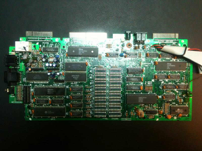

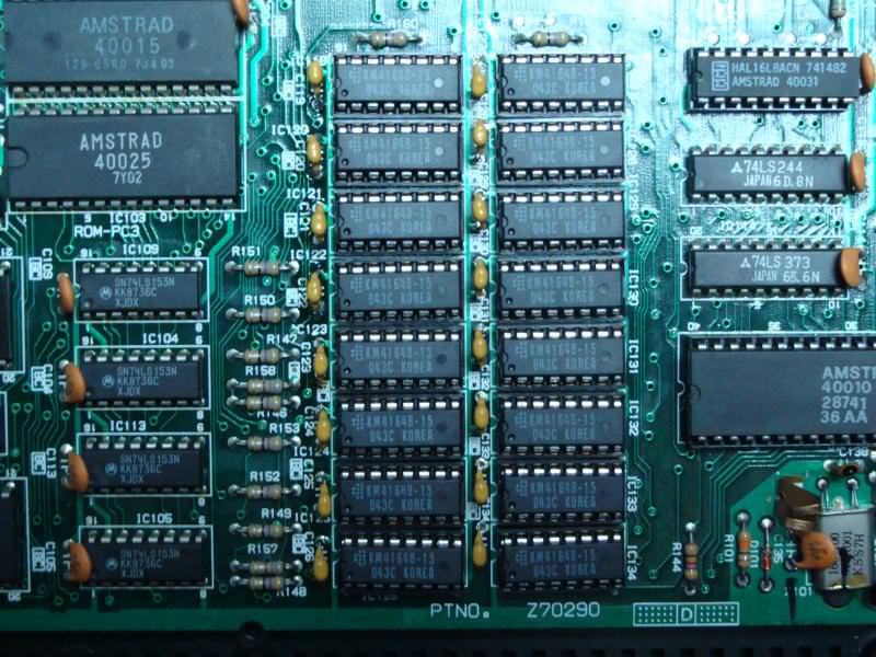

Παίδες καλημέρες,

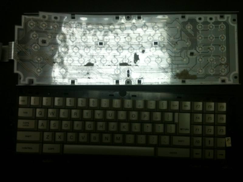

παρήγγειλα εχθές τα chipάκια χωρίς τα slots, μιας και τα slots τα βρήκα Ελλάδα σε κατάστημα ηλεκτρονικών εξαρτημάτων (0.04 € το ένα). Τον AMSTRAD τον έχω λύσει όλο πλέον, διότι είχε από κάτω απ’ το πληκτρολόγιο αράχνες
(για νυχτερίδες δε μιλάω, μην τυχόν και παρεξηγηθεί ο αγαπητός GeoAnas) και ασφαλώς θα αλλάξω και τις συσσωρεύσεις του.
Θα παραθέτω σχετικές φωτογραφίες και θα ενημερώνω για το όλο εγχείρημα.

Ωραία, άλλαξες και πυκνωτές βλέπω. Αυτοί είναι 12V και μεγάλης ανοχής, λογικά δεν θα έχουν πρόβλημα.
Και εγώ ακόμα περιμένω τις μνήμες :pinch:

16βολτοι είναι στα 150 nf.
14/03/2014 14:52 #18811 από VincentGR
Απαντήθηκε από VincentGR στο θέμα Καμένο κεφάλι, καμένος AMSTRAD.
TreTa έγραψε: 16βολτοι είναι στα 150 nf.
Οι δικοί μου 12 είναι :side:

Προφανώς δεν παίζει και μεγάλη σημασία αυτό, η ένταση είναι αυτή που κάνει τη ζημιά, ούτος ή άλλως μέχρι 12V μπορεί να μετασχηματίσει το τροφοδοτικό από το μόνιτορ. Αν μιλάμε για το ίδιο ακριβώς μοντέλο (δεν παίζει να είναι διαφορετικό) τα ίδια farad έχουν όλοι. Στην προκειμένη περίπτωση είναι nanoFarad και απ' ότι τους μέτρησα ανεβαίνουν μέχρι 150.
Μπορεί για το εργαλείο που έπεσε στα χέρια μου να είχαν τελειώσει οι 12βολτοι και να έβαλαν 16βολτους,

Τοποθέτησα τα Slots και περιμένω να μου έρθουν τα RAMάκια. Επίσης ξεκινάω να αντικαθιστώ και τους πυκνωτές.

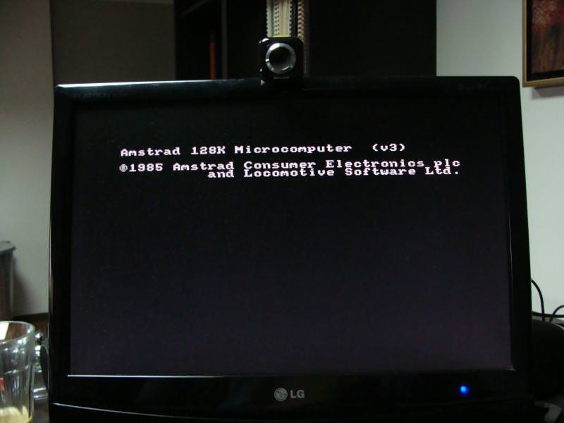

Και αφού έγινε αυτό:
Μέτα ήρθε αυτό:
ΚΥΡΙΟΙ!!!
Θεώρώ πλέον ότι 80% είμαστε έτοιμοι!
Θα γράψω και την EPROM (διότι πρέπει να πήρε κι αυτή κάπως) και νομίζω ότι θα έχουμε μιά ζόρικη επιτυχία!
:dance2:
:electric2:
:headbang:
Ενημερώνω...
