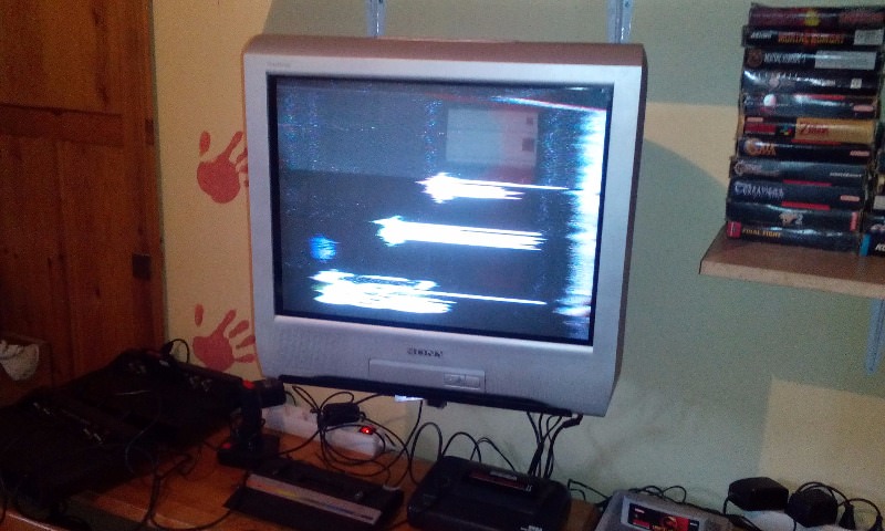

Εχω αυτον τον κλονο με 160 games built in και οταν το συνδεω στην τηλεοραση η εικονα δεν φενεται καλα,το συνδεσα και σε παλαιοτερη τηλεοραση και φενεται λιγο καλητερα,αλοι λενε οτι αν το συνδεσεις μεσω dvd/vcr καθαριζει η εικονα....
Μηπως θα μπορουσε κανεις να βοηθησει?
Ευχαριστω πολυ

Το έχεις συνδέσει στην κεραία της TV; Αν ναι, φαίνεται σαν να είναι NTSC και το tuner της τηλεόρασης σου δεν μπορεί να το δείξει, αφού είναι PAL.
Θα πρέπει να το δοκιμάσεις και σε composite video (σε είσοδο dvd/vcr όπως γράφεις).
Αν το παιχνίδι δεν έχει τέτοια έξοδο, θέλει δουλειά.

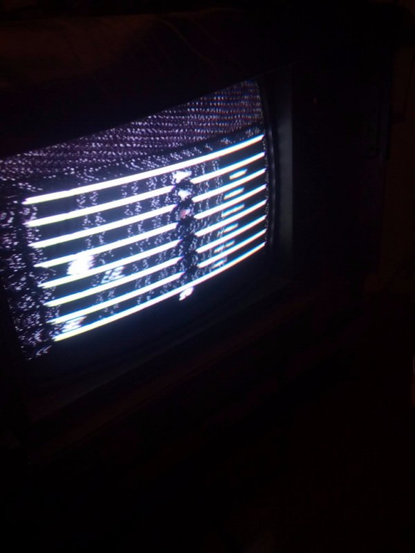

οχι δεν το εχω συνδεσει στην κεραια,πρεπει να το συνδεσω?και στη 2η φωτο που φενεται καπως καλητερα η τηλεοραση ειναι αμερικανικη,οταν λες ''Αν το παιχνίδι δεν έχει τέτοια έξοδο, θέλει δουλειά'' ενοεις οτι το ATARI ειναι χαλασμενο?

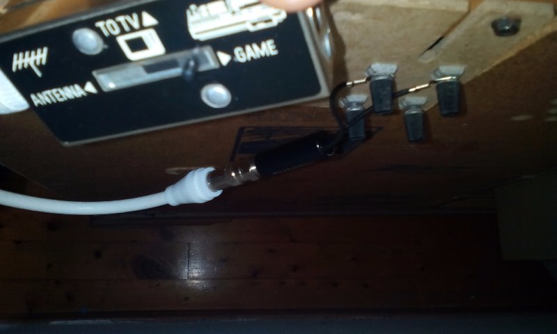

εχω βαλει το καλωδιο απο το atari στην τηλεοραση,αυτο μονο,δεν θυμαμε πως το ειχα κανει παλια,ειμουν πολυ μικρος,γενικα απο οτι φενεται μαλλον δεν εχει προβλημα η κονσολα ε? ειναι θεμα καλοδιων?

στην εικονα που φενεται καλητερα το ειχα συνδεσει ετσι

Φαίνεται να το έχεις συνδέσει στην είσοδο της κεραίας της τηλεόρασης ( και το ίδιο το παιχνίδι να έχει μόνο έξοδο RF - για είσοδο κεραίας ).

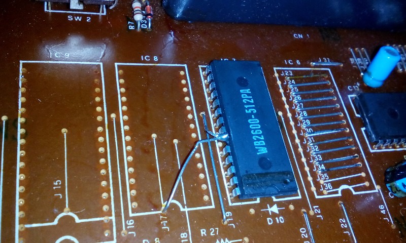

μολις το εκανα και το ενα τσιπακι ζεστενεται,ειναι το μεγαλο δεξια το καθετο (6591) μη μου πεις οτι ειναι καμμενο :( και αν καηκε αλλαζεται?

Από τι είδα με μια γρήγορη ματιά πρόκειται για τον "επεξεργαστή" του συστήματος
The 6591 is a VCS-on-a-chip which outputs nice and clean S-video via 2 lines: Chroma and Luma only unlike original Atari design where Luma was being mixed from sub-signals/resistors' mix (Lum0 thru Lum3 it was?). Amplification is still required tho, but you can just use any of the video drivers described in Famicom AV modifications, etc.
It plays all regular games and demos perfectly (no weird issues like certain TIA revisions) and cooperates with Harmony as expected from the original system.
Only drawback is that it lacks analogue inputs, so no paddle games. Great for a portable Demo station tho, the motherboard should have a silkscreen print of the cartridge port placement, even if the cartridge port was missing.
Όταν το ακουμπάς καίγεσαι η απλά είναι ζεστό? Είναι φυσικό να είναι κάπως ζεστό. Αν ήταν τελείως καμμένο δεν θα σου έδειχνε τίποτα στην TV
