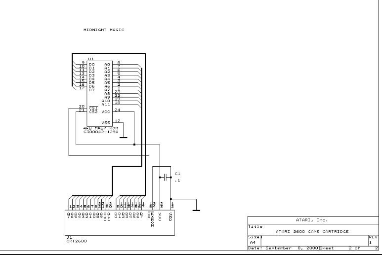

Καλησπερα σας
Πληροφοριες παρακατω
www.scribd.com/document/388528298/Atari-...d-Installation-Guide
Δειτε επισης τα επισυναπτομενα composite mod και cartridge

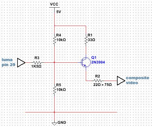

Δημήτρη γειά σου.
Το 6599 είναι ίδιο με το 6591.
Για να πάρεις ήχο είναι απλό, Από το pin 20 του τσιπ βρίσκεις την αντίσταση που πάει στον modulator, την ξεκολάς και κολώντας μια αντίσταση 15kΩ (με τον ένα ακροδέκτη στο σημείο που πάει στο pin 20) από τον άλλο ακροδέκτη της αντίστασης παίρνεις ήχο για το audio in της tv.
Το video του τσιπ είναι στο pin 29. Ακολουθείς τον διάδρομο και ξεκολάς ότι το συνδέει στον modulator. Πρέπει να είναι πάλι με μια αντίσταση όπως στον ήχο. Να μείνει ο διάδρομος μόνος του χωρίς κάτι να συνδέεται κάπου προς τον modulator οκ; Πρόσεχε, κοντά στο τσιπ το 29 (luma) συνδέεται με μια αντίσταση και ένα πυκνωτάκι 10pico στο pin 27, αυτό δεν το πειράζεις!
Από τον διάδρομο παίρνεις το σήμα και το συνδέεις στο παρακάτω κύκλωμα, το τρανζίστορ είναι το 2Ν3904.
Η R2 μπορεί να πάρει τιμές από 22-75Ω. Βάλε 75Ω για αρχή. Θα πρέπει να παίζει με ωραία χρώματα σε flat tv. Αν σου κάνει λίγο τρεμόπαιγμα σε flat βάλε μικρότερη έως 22Ω. Σε crt παίζει όπως και να είναι (αυτές δεν μασάνε! :P )
Με τον ίδιο τρόπο θα κάνεις και το mod στο sonic pong, βρίσκοντας τις αντιστάσεις video και ήχου που συνδέεται στον modulator.
Καλή επιτυχία!

Δημήτρη γράψε όταν το κάνεις ή αν έχεις κάποια δυσκολία.

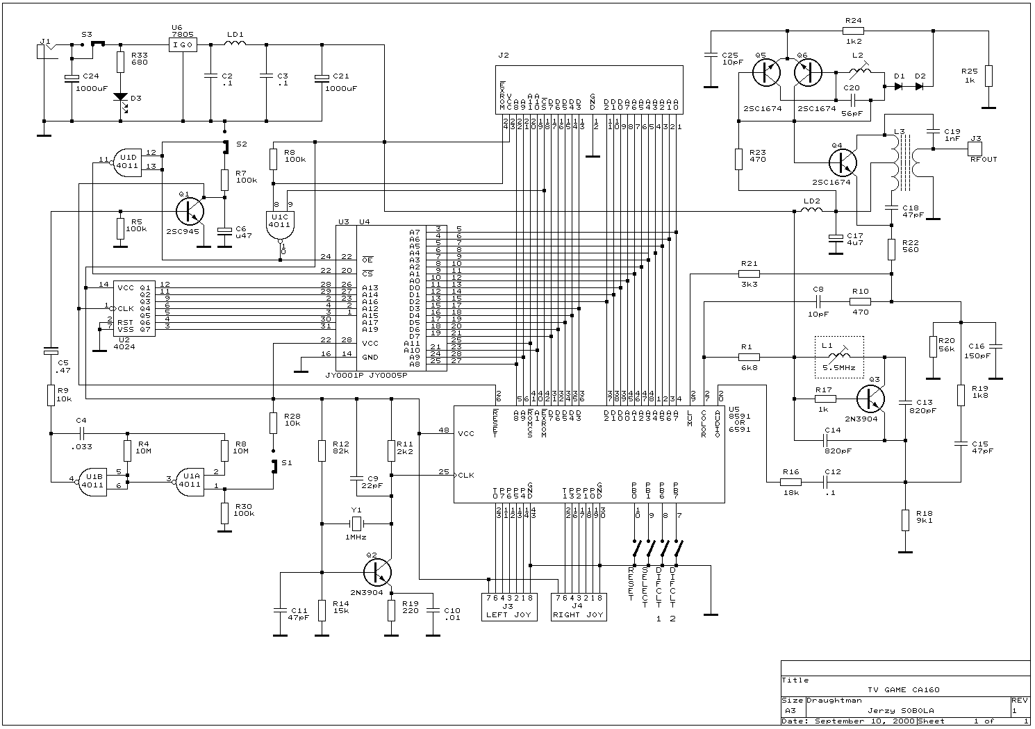

Εδώ είναι ένα σχηματικό από κλώνο, μπορεί να είναι σαν τον δικό σου.
Εδώ στο σχηματικό για audio θα έβγαζες την R16 και θα έβαζες μια 15kΩ από το pin 20 στο audio in της tv
και την R22 για να συνδέσεις από pin 29 στο ενισχυτάκι.

Φίλε Μάνο σε ΥΠΕΡ ευχαριστώ!!!!!

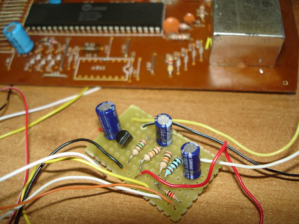

Από το σχέδιο κατανόησα το κύκλωμα και είναι ένα ενισχυτάκι...
Δεν είχα κάποιο 3904 (αν και ήμουν σίγουρος ότι έχω αρκετά από αυτά....) και έβαλα ένα c1815
οπότε έτοιμος ο ενισχυτής.... πολύ βασικό και με βοήθησε γιατί στην αρχή σύνδεσα το ενισχυτάκι απευθείας στο pin 29 και είχα διάφορα προβλήματα χρώματος... οπότε ξανά κοίταξα το σχέδιό σου και έβαλα μια αντίσταση 1.5κ και προβλήματα ΤΕΛΟΣ!!!!
Αν και ο ήχος δεν είχε προβλήματα είπα να του βάλω ένα 10μf....
Επιπλέον έβαλα έναν 10μf μετά την "σωτήρια" αντίσταση σου στην είσοδο του κυκλώματος και ένα 220μf έξοδο....
Όλα τέλεια!!!!!!
Σε ΥΠΕΡ ευχαριστώ!!!!

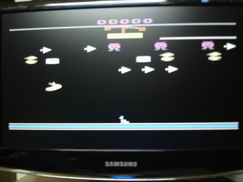

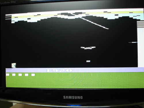

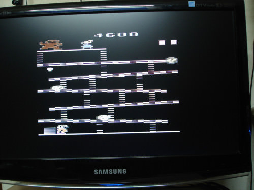

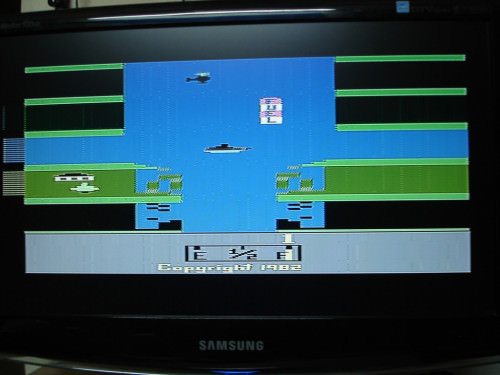

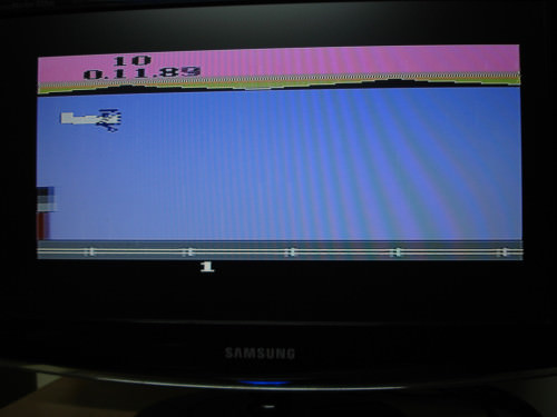

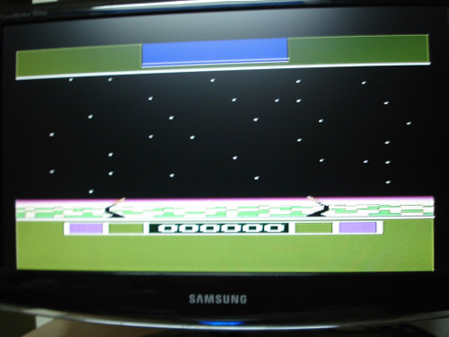

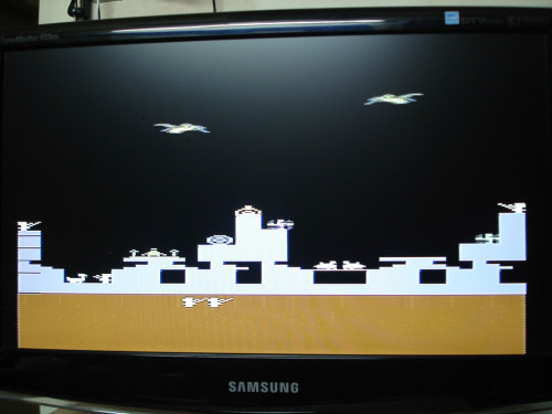

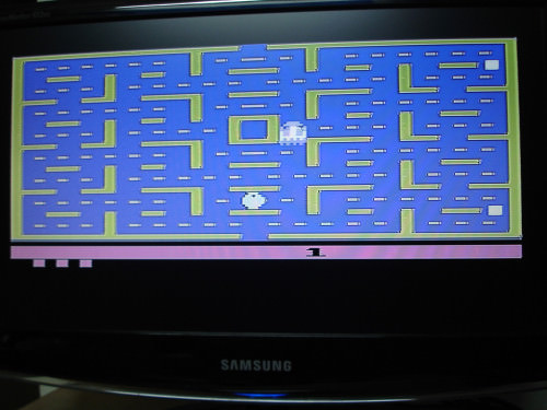

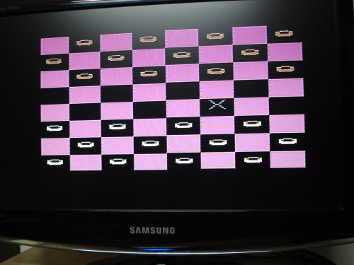

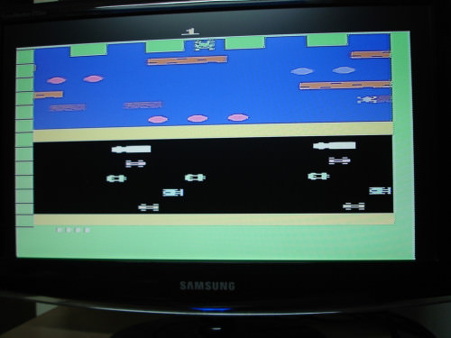

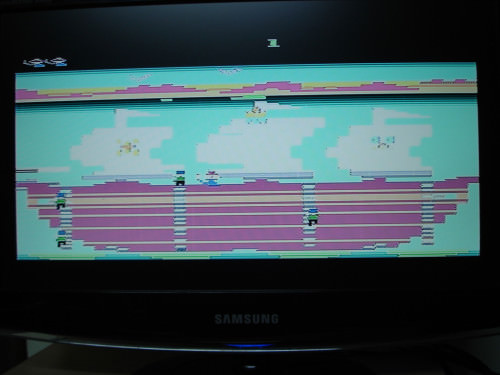

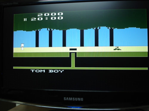

Και μερικές φωτό να δούμε τι κάναμε!!!!!!!!

Δημήτρη ευχαριστώ για τα καλά σου λόγια και χαίρομαι πολύ που δουλεύει καλά!. Το 1815 είναι μιά χαρά.
ScorpioGr έγραψε: Επιπλέον έβαλα έναν 10μf μετά την "σωτήρια" αντίσταση σου στην είσοδο του κυκλώματος και ένα 220μf έξοδο....
ΟΧΙ!!! Κίνδυνος!!! Με το μηχάνημα χωρίς ρεύμα, βγάλε το πλακετάκι και ΒΓΑΛΕ ΤΟΥΣ ΠΥΚΝΩΤΕΣ ΑΠΟ ΤΟ ΚΥΚΛΩΜΑ!!!!
Υπάρχει μεγάλος κίνδυνος να κάψεις το luma pin!!! Το έχω πάθει και έχω ένα 6591 που δεν βγάζει video τώρα...:dry: :angry:
Στον κλώνο του Νίκου nick_rx8, βλέπεις ότι έχω έναν πορτοκαλί ΜΚΤ 1uf 63Volts(!!!!) από τo luma στο τρανζίστορ.
Τον έστειλα στον Νίκο και πειραματιζόμουνα με το δικό μου με το ενισχυτάκι σε breadboard.
Λόγω την βάσης του τρανζίστορ και του σήματος από το luma που συμπεριφέρονται σαν δίοδοι, ο πυκνωτής φορτιζόταν άνετα πάνω από τα 5V, σίγουρα 5.7V κατά την λειτουργία χωρίς να ξεφορτίζεται ποτέ ούτε σβηστό!
Kάποια στιγμή έβγαλα το τρανζίστορ από το κύκλωμα (σβηστός ο κλώνος) και εκφορτίστηκε ο πυκνωτής μέσα από το luma και το έκαψε!!!
Φυσικά για τον Νίκο το ζήτησα πίσω για να του βάλω προστασία πριν γίνει κανένα κακό και τελικά τον κατάργησα τελείως όπως στο σχέδιο.
Και οι τρείς πυκνωτές δεν χρειάζονται καθόλου. Αν θες να τους κρατήσεις πρέπει να φτιάξεις την γνωστή προστασία για τα cmos, βάζοντας διόδους 1Ν4148 από την γη->luma->+5V και γη->ήχος pin 20->+5V.
Σημείο Α στην φωτο:
Δεν χρειάζεται κανένας πυκνωτής γιατί η τηλεόραση έχει ήδη πυκνωτές στις είσόδους της.
Επίσης λόγω της ευαισθησίας των cmos chips και έχοντας κάψει αρκετά μέχρι να βάλω μυαλό (εννοώ αρκετά cmos σε δικές μου κατασκευές όχι atari κλώνους! :lol2:) σου έγραψα να βάλεις αντιστατικό βραχιολάκι ΠΑΝΤΑ όταν πιάνεις τέτοιες πλακέτες.
Να το χαρείς και καλόπαιχτο!!! :joystick: :joystick: :joystick:
