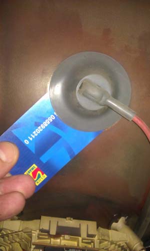

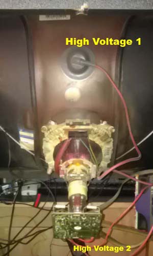

ΜΗΝ ΤΟΛΜΗΣΕΙΣ ΠΟΤΕ να βαλεις κατσαβιδι στην βεντούζα. Θα πάθεις αυτό που θέλεις να αποφύγεις, δηλαδή να σε τινάξει με 10-30KiloVolt, αρκετά για να σε στείλουν στα θυμαράκια αν έχεις θεμα καρδιάς (και αν δεν έχεις μέχρι τώρα δεν χρειάζεται να μάθουν αυτοί που θα μείνουν οτι είχες και δεν το ήξερες).
Αν χρειάζεται να βγάλεις την βεντούζα και δεν μπορεις να την βγάλεις πιέζοντας με τα δάχτυλα, χρησιμοποίησε ένα πλαστικό ραβδάκι για να πιέσεις το άγκιστρο απο μέσα. Φυσικα, αν την βγάλεις, δεν θα ακουμπίσεις την εσοχή που αγκιστρώνει η βεντούζα στο γυαλί.

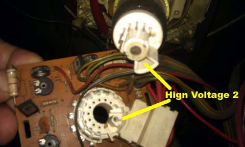

Δεν χρειάζεται να αποφορτίσεις ποτέ τη λάμπα. Μόνο να βγάλεις προσεκτικά την πλακέτα από την βάση της (να μην στραβώσεις τα ποδαράκια της λάμπας και να μην ραγίσει η μικρή πλακέτα). Εκεί μπορεί να πηγαίνει μέρος της υψηλής τάσης και μπορεί να την ακουμπίσεις στο τυπωμένο κύκλωμα, αν και ειναι καλά μονωμένη η τάση και στην μικρή πλακέτα,αν πηγαίνει σε αυτή και στην λάμπα. Επίσης αν το αποφορτίζεις απότομα, μπορει να στρεσάρεις την μάσκα (αν είναι έγχρωμη) και τα πυροβόλα (δηλαδή τα διάφορα μέταλα μέσα στην λάμπα).

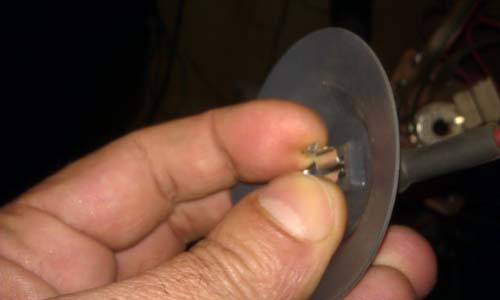

@nkary Δεν είναι σαφες πουθενά, ίσως να μην τονίζεται κατάλληλα, ότι το κατσαβίδι πρέπει να είναι μονωμένο, να μην έχει γυμνό μέταλο δηλαδή και γειωμένο με μια αντίσταση τόσου wattage όσο πρέπει υπολογίζοντας την για την πολύ μεγάλη τάση που έχει αποθηκευμένη η λάμπα μέσα της. Το να προσπαθήσει κανείς να την αποφορτίσει είναι πολύ επικίνδυνο γιατί μπορεί να κάνει κάπου λάθος, ενω το να μην ασχοληθεί καθόλου με την αποφόρτιση, τον αποτρέπει από τον κίνδυνο, αφου ξέρει ότι δεν πρέπει να αγγίξει την εσοχή που αγκιστρώνει το καλώδιο όπως και τους ακροδέκτες στον λαιμό της λάμπας. Εννοείται ότι αν φοβάσαι ότι οπωσδήποτε θα ακουμπήσεις μέσα στην εσοχή ή τους ακροδέκτες, γιατι θα πάρεις την λάμπα γυμνή όπως είναι αγκαλιά ας πούμε, ε τότε μόνωσε τα με σελοτειπ.
Πως θα μονώσει το άγκιστρο της βεντούζας? Αν το ακουμπήσει καταλάθος?
Πλαστικο ραβδάκι. Όχι κατσαβίδι, όχι σύρμα μόνο πλαστικό ραβδάκι, πλαστικο στυλο ή κάτι πλαστικό. Όταν λέω με τα δαχτυλα, εννοώ ότι θα το πιάσει απο πάνω στο λάστιχο και θα το πιέσει. Όμως ετσι είναι δύσκολο να κουμαντάρεις το άγκιστρο που είναι από κάτω, δεν βγαίνει εύκολα και μπορεί να τραυματίσεις το χείλος στο γυαλί (να σπάσουν μικρά κομματάκια απο το γυαλί στο χείλος της εσοχής).
Φυσικά το ξέρεις ότι μόνο η λάμπα κρατάει τάση και όχι τα καλώδια και οι πλακέτες (εκτός από τους πυκνωτές υψηλής!), αφού δεν είναι στο ρεύμα η συσκευή και τα καλώδια βγήκαν από την λάμπα. Και ακριβώς για να μην το ακουμπήσει κατα λάθος βγάζοντας το με ένα κατσαβίδι ας πούμε, αν δεν βγάλει την βεντούζα με το χέρι, να την ξαγκιστρώσει με κάτι πλαστικο. Και η κουβέντα γίνεται γιατί έτσι κι αλλιώς πρέπει να βγει το καλώδιο υψηλής για να δουλέψει κανείς στα ηλεκτρονικά της οθόνης.
Και πάλι ότι κάνει κανείς το κάνει με την συσκευή εκτός ρεύματος (το γράφω σαν υπενθύμηση και όχι για σένα Νίκο που το ξέρεις)
EDIT:
στο 27άρι crt μου υπάρχουν δύο υψηλές
(εύκολα πάνω απο 20KV λόγω μεγέθους)
με κάτι πλαστικό όπως μια κάρτα,
ξαγκιστρώνω την βεντούζα
Η υψηλή στην βάση της λυχνίας είναι επαρκώς απομονωμένη
και έτσι δεν με νοιάζει αν αγγίξω τους ακροδέκτες. Όλες οι λυχνίες
που έχουν υψηλη και στην βάση, έχουν τέτοια απομόνωση.
Τα ίδια τα καλώδια ὀταν έχουν βγεί από την λυχνία δεν έχουν τάση
